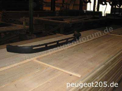

Wenn ihr wollt, dass euer Auto optisch tiefer aussieht, dann ist so eine gro?e Lippe (vergleichbar Golf 3 GTi/VR6) eine prima L?sung. Mein Auto war mir aufgrund der 16" R?der rein optisch von vorne nicht tief genug und deshalb hab ich gedacht, ich baue das Ding da dran! :)
Am Anfang solltet ihr ein Auto haben und so eine Lippe kaufen (gibts z.B. bei eBay), dann braucht ihr Schrauben, Werkzeug und eine Hebeb?hne oder eine Grube. Nat?rlich k?nnt ihr auch die komplette Frontsch?rze abbauen. Jeder wie er will.

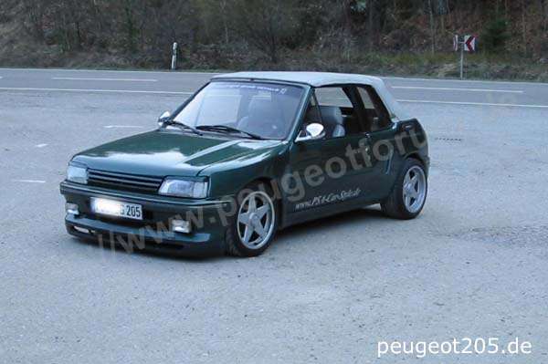

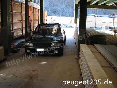

Hier ein passendes Auto!

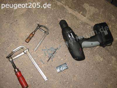

Hier seht ihr Werkzeug. Ihr braucht ein paar Schraubzwingen oder ?hnliche Klammern, eine Bohrmaschine, ein paar Schrauben mit Muttern und nat?rlich Schraubenzieher und Maulschl?ssel f?r die Muttern. Ich habe f?r jede Schraube zwei Muttern benutzt. Die zweite Mutter wirkt dann als "Kontermutter" damit sich die Erste nicht l?sen kann!

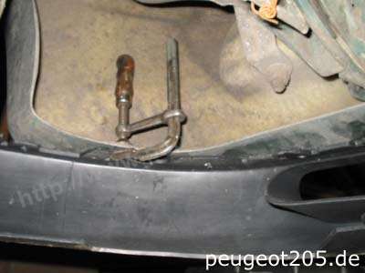

Jetzt geht es. Wenn ihr das Auto auf die Grube gefahren habt, klemmt die Lippe mit den Schraubzwingen oder den Klammern an die Frontsch?rze. Nat?rlich solltet ihr davor die Lippe etwas anpassen (z.B. in der L?nge) und zumindest in die Lippe schon einmal ein paar Befestigungsl?cher bohren.
Wenn ihr die Lippe mit den Schraubzwingen fest gemacht habt markiert die Bohrpunkte mit einem Edding (o.?.) um genau bohren zu k?nnen!

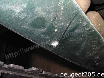

Baut danach die Lippe wieder ab und bohrt mit einem Bohrer, dessen Gr??e von der Gr??e des Kopfes der Schrauben abh?ngt passende L?cher in die Frontsch?rze!

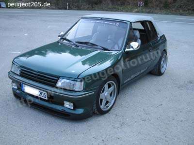

Am Ende kann das dann so aussehen:
