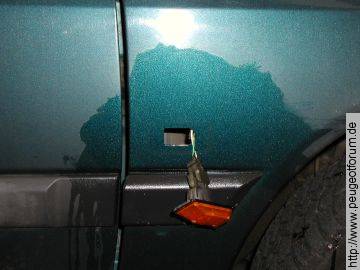

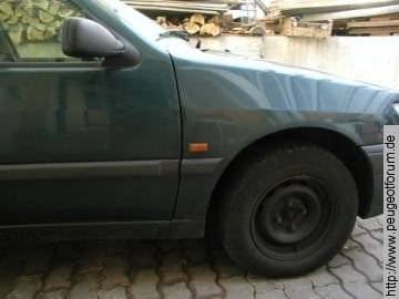

Vorher

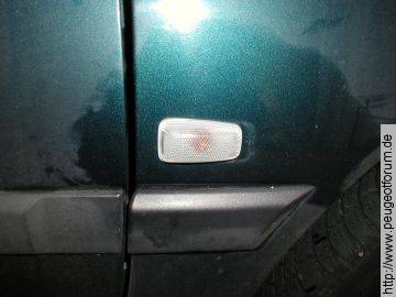

Nachher

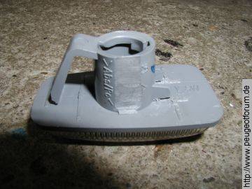

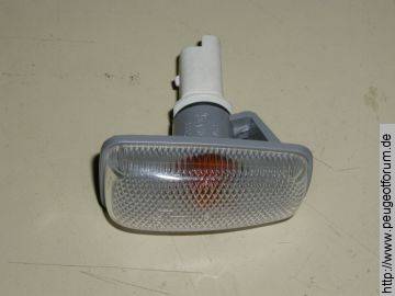

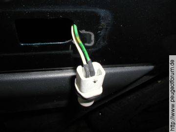

das ist der blinker einzeln, pugnummer 632567 - kostet 6,99?

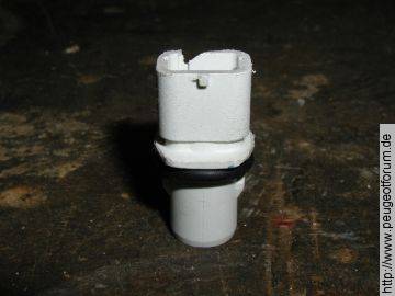

dann mu? der sockel und der blinker abgeschliffen werden.
der alte blinker mu? raus. erst gut sauber machen, sonst gibt es kratzer. dann nach hinten schieben, vorne anheben und nach vorne schieben. dann m??te er rausgehen.
die alten kabel abknipsen und an den neuen sockel anl?ten. und schrumpfschlauch drumm.

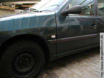

so sollte es fertig aussehen!
