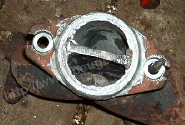

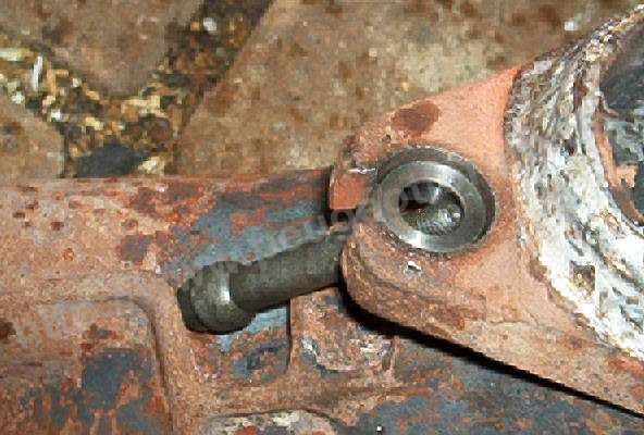

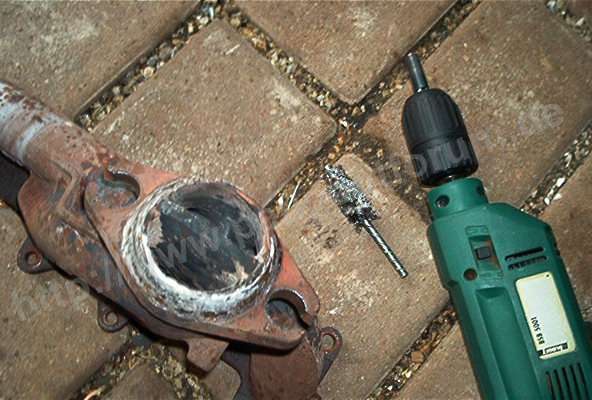

        zuerst werden am kr?mmer die buchsen aus den aussparungen gedr?ckt. hier leisten ein hammer und eine verl?ngerung aus dem knarrenkasten hervorragende dienste. anschlie?en werden mit b?rste und reibahle die aufnahmen ges?ubert und gegl?ttet. wenn alles ok ist, passen die buchsen ohne gewalt in die aufnahmen.

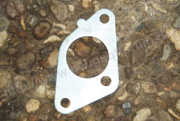

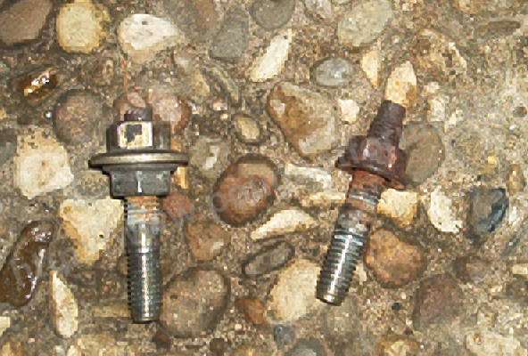

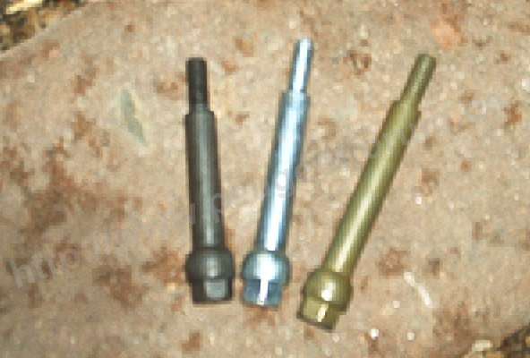

        hier sieht man gut, warum man die schrauben bei festgegammelten buchsen nicht ersetzen kann. im montageset sind ?brigens verschiedene schrauben enthalten, am besten nehmt ihr die alten als muster, um die richtigen auszuw?hlen. auf dem n?chsten bild sieht man die dichtung. sie besteht aus metallgeflecht und wird rundum einfach d?nn mit der montagepaste eingestrichen, vornehmlich damit sie beim anbauen nicht abf?llt.
        da beim abbauen des kr?mmers die stehbolzen oft zusammen mit den muttern herauskommen, hab ich gleich neue verbaut. wenn sich einige nicht beim abbauen l?sen, helfen zum aus- und einschrauben zwei muttern die gegeneinandergedreht werden.
achtung! sollte sich einer der bolzen nicht problemlos aus dem kopf l?sen, w?rde ich ihn lieber alt lassen ? lieber ein alter bolzen als ein abgerissener oder ein besch?digtes gewinde. das bedeutet n?mlich zylinderkopf abbauen und ab in die werkstatt ? zumindest f?r den "otto-normal-schrauber".

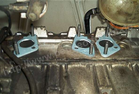

        nachdem die bolzen erneuert wurden, brauchen wir die neuen kr?mmerdichtungen. mit einem tropfen montagepaste werden diese quasi am kopf angeklebt. die dichtungen haben an einer stelle kleine "nasen" (siehe bilder). diese kommen immer nach oben und auf den beiden ?u?eren ausl?ssen nach au?en und den beiden inneren ausl?ssen nach innen. jetzt kann der kr?mmer verbaut werden.

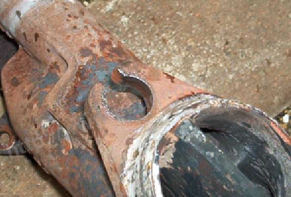

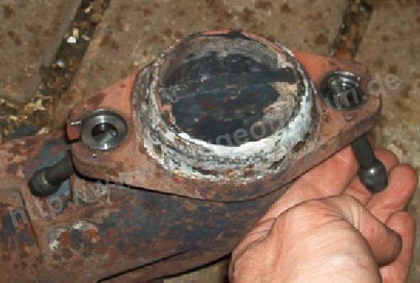

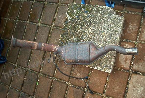

als n?chstes entfernen wir den konus vom katalysator. das ergebnis sieht bei mir so aus:

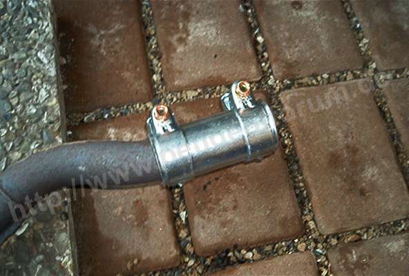

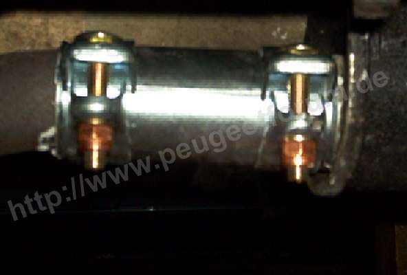

        eine erste "anprobe" der zu verwendenden schelle ? passt!

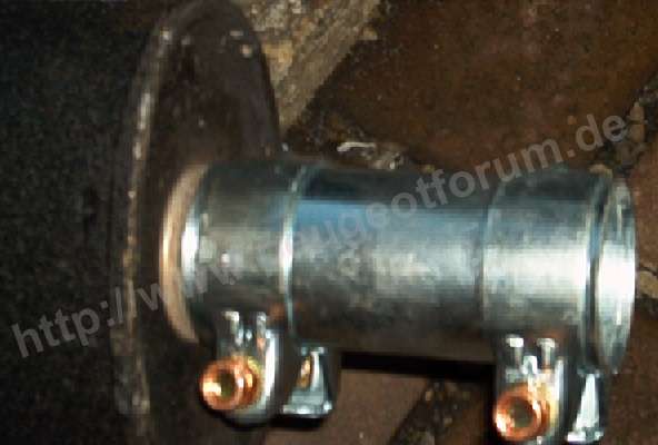

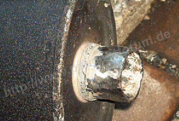

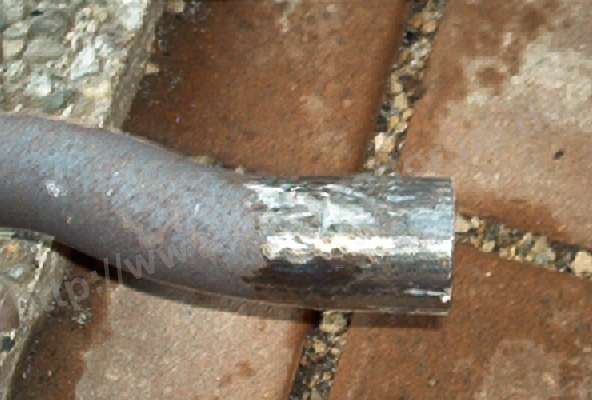

so, ich muss jetzt das liebevoll angeschwei?te konusst?ck von meinem neuen mitteltopf abtrennen, auch hier passt jetzt die muffe problemlos.
        nun kann der katalysator wieder angebaut werden ? und nicht vergessen: die stecker der lambdasonde wieder verbinden!

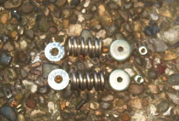

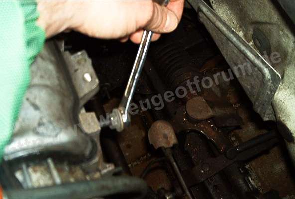

auf dem nebenstehenden bild sieht man, wie die einzelnen teile auf die bolzen zwischen kr?mmer und kat montiert werden m?ssen.
und wenn alles fertig ist, sieht?s aus wie unten. geschafft!
