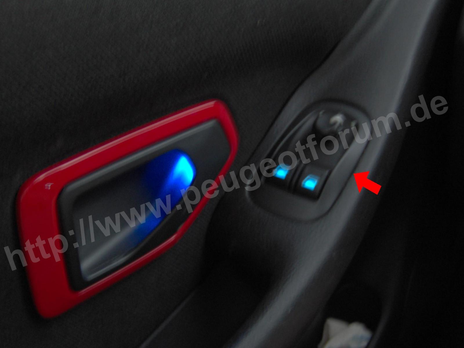

        Beim 306 ab Bj. 97 befinden sich die Schalter f?r die Fensterheber in den T?rgriffen.
Auf der Beifahrerseite hat man nur einen Taster f?r das dazugeh?rige Fenster, wohingegen auf der Fahrerseite zwei Taster vorhanden sind. Einer f?r das Fenster auf der Fahrerseite und einer f?r das Fenster auf der Beifahrerseite. Zus?tzlich sitzt hier noch ein rundes Bedienelement f?r die elektrisch verstellbaren Spiegel.
M?chte man die Schaltereinheit ausbauen, so geht man wie folgt vor:
Zuerst muss man mit einem flachen, breiten Gegenstand die Einheit von der Seite (ziemlich mittig ansetzen) her vorsichtig aushebeln. Dazu legt man am besten noch ein St?ck Stoff unter, damit es keine Kratzer gibt.
        Anschlie?end kann man den Schalter nach oben hin herausziehen.
        An der Unterseite befindet sich auf der Beifahrerseite ein Stecker, den man abziehen muss, an der Fahrerseite sind es zwei Stecker, einer f?r die Fensterheber und einer f?r die Spiegelverstellung.
Die Stecker sind je mit einer Plastiknase gesichert, die eingedr?ckt werden muss, um abgezogen zu werden.
        Das war's schon.
Der einbau erfolgt dann in umgekehrter Reihenfolge und geht noch schneller ;)
