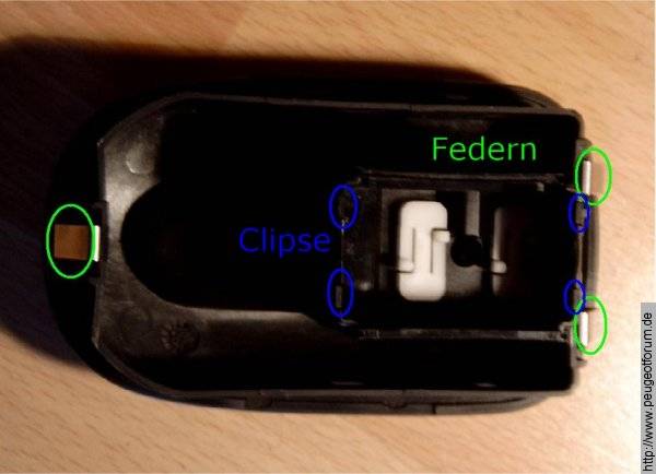

Mit einem flachen Schraubendreher oder ?hnlichem den Schalter aus der T?rverkleidung aushebeln. Am einfachsten ist es wenn man seitlich relativ mittig mit dem Schraubendreher ansetzt, weil an dem Oberen und Unteren Ende die Federn sitzen. Dann (von Unten gesehen) an den zwei schmalen Seiten die Clipse mit einem kleinen flachen Schraubendreher aushebeln und den eigentlichen Schalter aus dem Geh?use rausziehen.

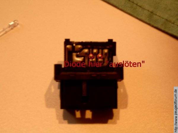

Vorsichtig den oberen Teil nach oben aufbiegen, um an die L?tseite der Platine zu kommen. Auf der Platine die alte Diode ausl?ten und die neue 3mm Diode einl?ten (Vorher Polarit?t der alten Diode ?berpr?fen). Danach einen kurzen Funktionstest durchf?hren, weil sp?testens beim dritten "aufbiegen" der Platine die seitlichen Kontakte durchbrechen ;o) !!
