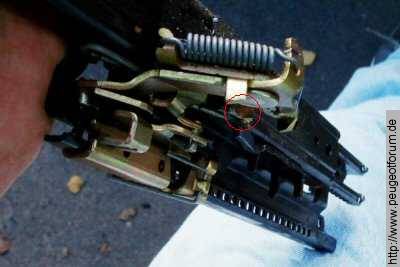

        nach einiger zeit kann es passieren, dass die vordersitze beim vorklappen der r?ckenlehne nicht mehr nach vorne gehen. eine ursache daf?r ist eine verbogene nase. die "reparatur" daf?r wird hier beschrieben.
        nach dem ausbau des sitzes muss von der unterseite noch die innere schiene abgeschraubt werden. dazu wird ein torx 40 ben?tigt. danach habt ihr den inneren mechanismus in der hand und k?nnt weitersuchen. auf dem ersten bild ist ein schwarzer hebel zu sehen. dieser dr?ckt beim vorklappen der lehne gegen eine messingfarbene nase (in 2. bild zu sehen). die nase verbiegt mit der zeit und dadurch kann die sitzarretierung nicht gel?st werden. die nase muss einfach wieder gerade gebogen werden. leider ist sie sehr weich, so dass man diese prozedur nicht allzuoft machen kann. nach dem betrachten des mechanismuses k?nnte es helfen, die lehne erst komplett nach vorne zu klappen und dann den sitz zu bewegen und zur?ck erst die lehne komplett zur?ckzumachen und dann erst den sitz zur?ckzuschieben.
