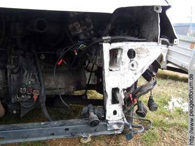

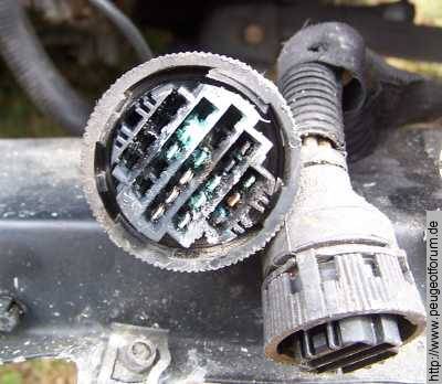

Nachdem ich (nat?rlich) unfreiwilliger Weise am letzten Schneetag diesen Jahres, es war der 9. M?rz, im ?berflug eine Laterne dem Erdboden gleichmachte, musste die Front wieder gerichtet werden. Dank meines Nachbarn, seines Zeichens KFZ-Meister, haben wir zusammen dat Ding wieder einigerma?en gerade gezogen (der linke L?ngstr?ger war ca. 10cm k?rzer, einige cm weiter links oder rechts und ich w?re nicht so einfach ausgestiegen...!). Dann wurde alles wieder zusammengeschwei?t. Doch vorher mu?te ich nat?rlich die Elektrik etwas deplazieren. Dabei kam mir auch der Stecker zwischen Motorkabelbaum und Hauptkabelbaum in die Finger. Liegt im Bild (unten) auf dem Quertr?ger. Im montierten Zustand ist er unterhalb des L?ngstr?gers kurz hinterm Quertr?ger zu finden. Dieser ist mit einem Drehverschluss gesichert. Aufdrehen und viol?......da haben wir die Bescherung. Der gro?e ist zum Motor und Steuerger?t und der kleine f?r die L?ftergruppe. Sehen beide nicht allzu gesund aus. Was machen? Da ich den Wagen sowieso nicht mehr lang (zeitlich) fahren werde, dachte ich mir, der Motor muss nicht mehr raus,also brauchste den Stecker nicht.

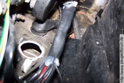

Dann nummerierte ich s?mtliche Einzeladern auf beiden Seiten des Steckers und zwar immer zweimal und schnitt dann den Stecker heraus - immer genau zwischen jeweils zwei Nummern. So konnte ich in der Wohnung den Stecker "vermessen" - na ja, was noch elektrisch funktionierte - und kannte trotzdem drau?en die Aderbelegung. Dabei hat sich herausgestellt, dass wirklich der Kontakt, auf dem das Drehzahlsignal gef?hrt wird, ein wenig oxidiert (schwarz) war. Die gr?nen Oxidschichtchen stammen von der Spannungsversorgung f?r das Steuerger?t. Auch nicht eben gesund. Das der Wagen noch gelaufen ist? - Gute Qualit?t eben...! - Mit einigen (Kilo-)metern an Schrumpfschlauch unterschiedlichen Querschnitts und der entsprechenden Anzahl ca. 20cm langer, isolierter Dr?hte (auch hier auf Querschnitt achten) hab ich dann die jeweils entsprechenden Adernpaare wieder zusammen gel?tet. Wobei sich das aber anf?nglich als recht schwierig herausstellte, da die Adern durch die hochgewanderte Feuchtigkeit auch intern schon oxidiert waren. Aber: Schleifpads hilft da ganz gut. Die L?tverbindungen m?ssen einwandfrei sein, da es an dieser Stelle ordentlich zugeht: mal sch?n kalt und dann sch?n hei? (mech. Spannungen durch therm. Ausdehnung), dann mech. Stre? durch R?tteln und elektrischer Stre? durch hohe Str?me (bei einigen Adern).
Nat?rlich vor dem Verl?ten den Schrumpfschlauch nicht vergessen. Wenn Ihr Isoband nehmen wollt, vergesst es lieber gleich! Der wird nicht dicht. Und noch ein Tip: Zum Schlu? einen ganz gro?en Schrumpfschlauch dar?ber schrumpfen (Nat?rlich auch vorher ?ber alle Dr?hte gezogen). Doch vor dem eigentlichen Schrumpfen k?nnt Ihr noch d?nn geschnittene Str?nge Hei?kleber zwischen die Adern stopfen. Wenn Ihr das sorgf?ltig macht, sollte dass ganze damit gut dicht werden. Immer daran denken: der ganze Quark liegt im Spritzwasserbereich! Gleichzeitig verleiht diese Hei?kleberschrumpfmethode dem Ganzen etwas mech. Stabilit?t. Zum Schlu? noch ein wenig fixieren und fertig. Seitdem habe ich keinen Ausfall mehr zu verzeichnen (Wegen Urlaubs aber nur ca. 7Tkm mit dem Pug gefahren - hey, der Wrangler will auch Auslauf haben und der Pug ist nicht wirklich gut f?r Norwegen geeignet, da fehlt das Drehmoment)!
