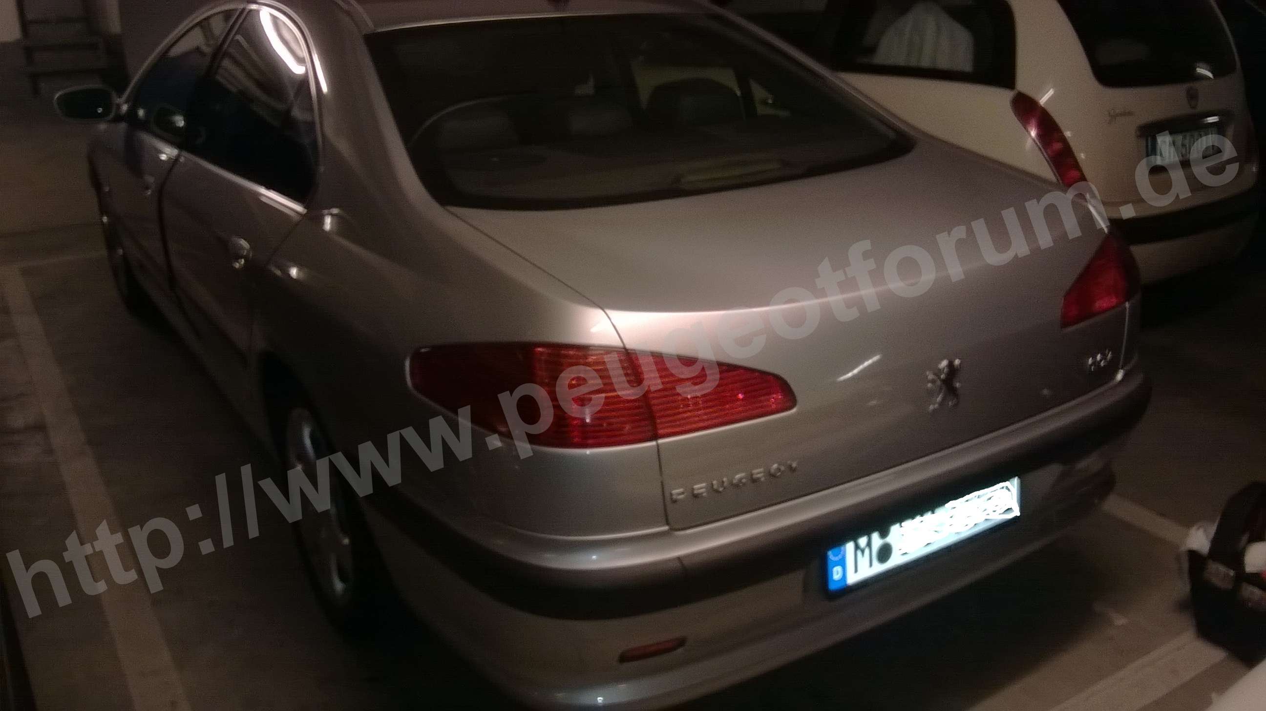

1.
Also zu erst geht Ihr zum Kofferraum...
http://www.mhc-muc.de/607/WP_20140702_057-b.jpg
