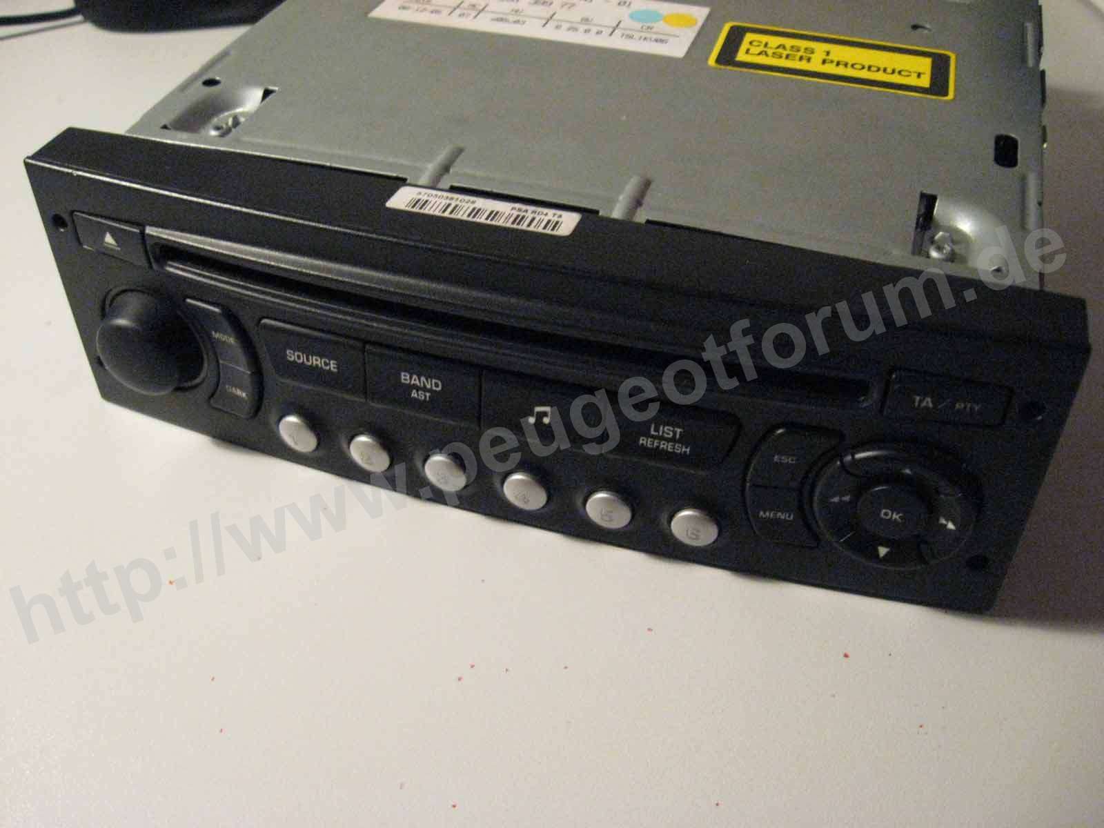

        So sieht das RD4-Radio aus.

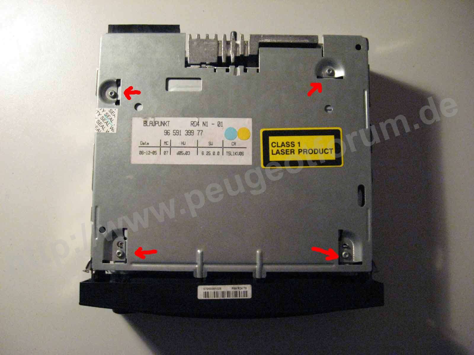

        Die Pfeile kennzeichnen die vier zu l?senden Schrauben TX8.

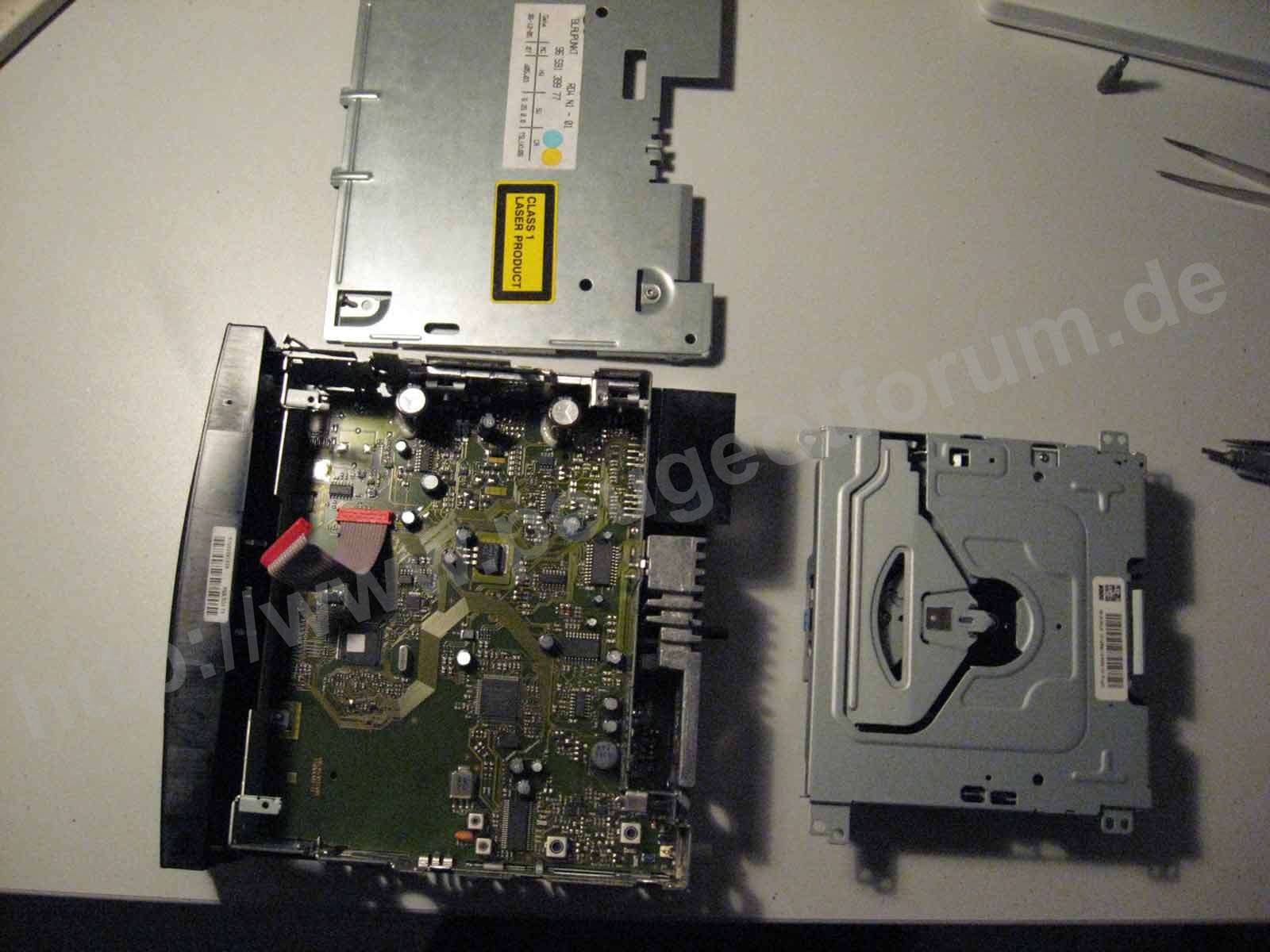

        Das demontierte Radio: oben die Abdeckung, darunter das Geh?use mit Platine und daneben das CD-Laufwerk mit Elektronik, welches sich nach Abnehmen der Abdeckung einfach herausnehmen l?sst. Vorsicht, das CD-Teil ist mit der Platine ?ber den roten Stecker verbunden, diesen ebenfalls l?sen. Am besten einen kleinen Schraubendreher zu Hilfe nehmen, nicht am Kabel selbst ziehen!

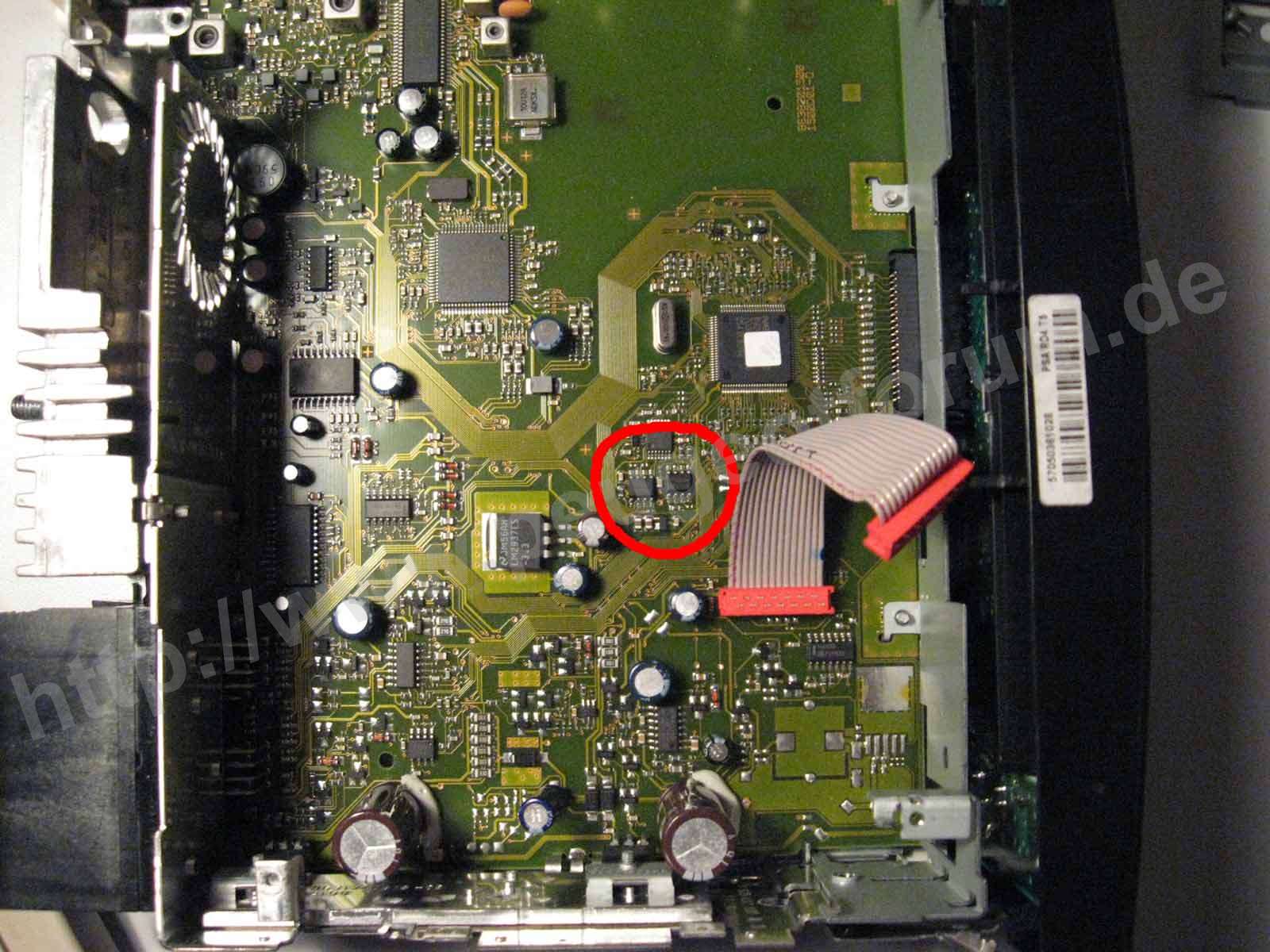

        Auf dem Bild sieht man das Objekt der Begierde. Mittig auf der Platine ist ein EEPROM aufgel?tet, dieses tr?gt die Bezeichnung 95640 (Firma ST Microelectronics).
Hinweis: Ich beziehe mich in dieser Anleitung auf mein Radio mit oben genanntem EEPROM. Das RD4 wurde jedoch auch mit anderen Bauteilen produziert, welche ggf. anders behandelt werden m?ssen. Dies sollte unbedingt beachtet werden.

Aber zur?ck zum eigentlichen Thema. Das EEPROM muss ausgel?tet werden, runter von der Platine.

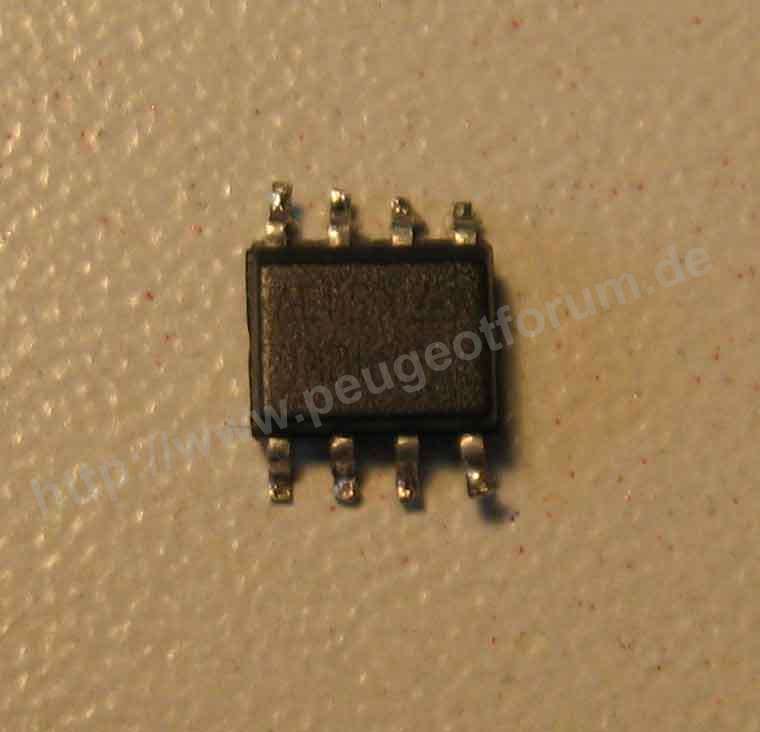

        Das ausgel?tete EEPROM sieht dann so aus.

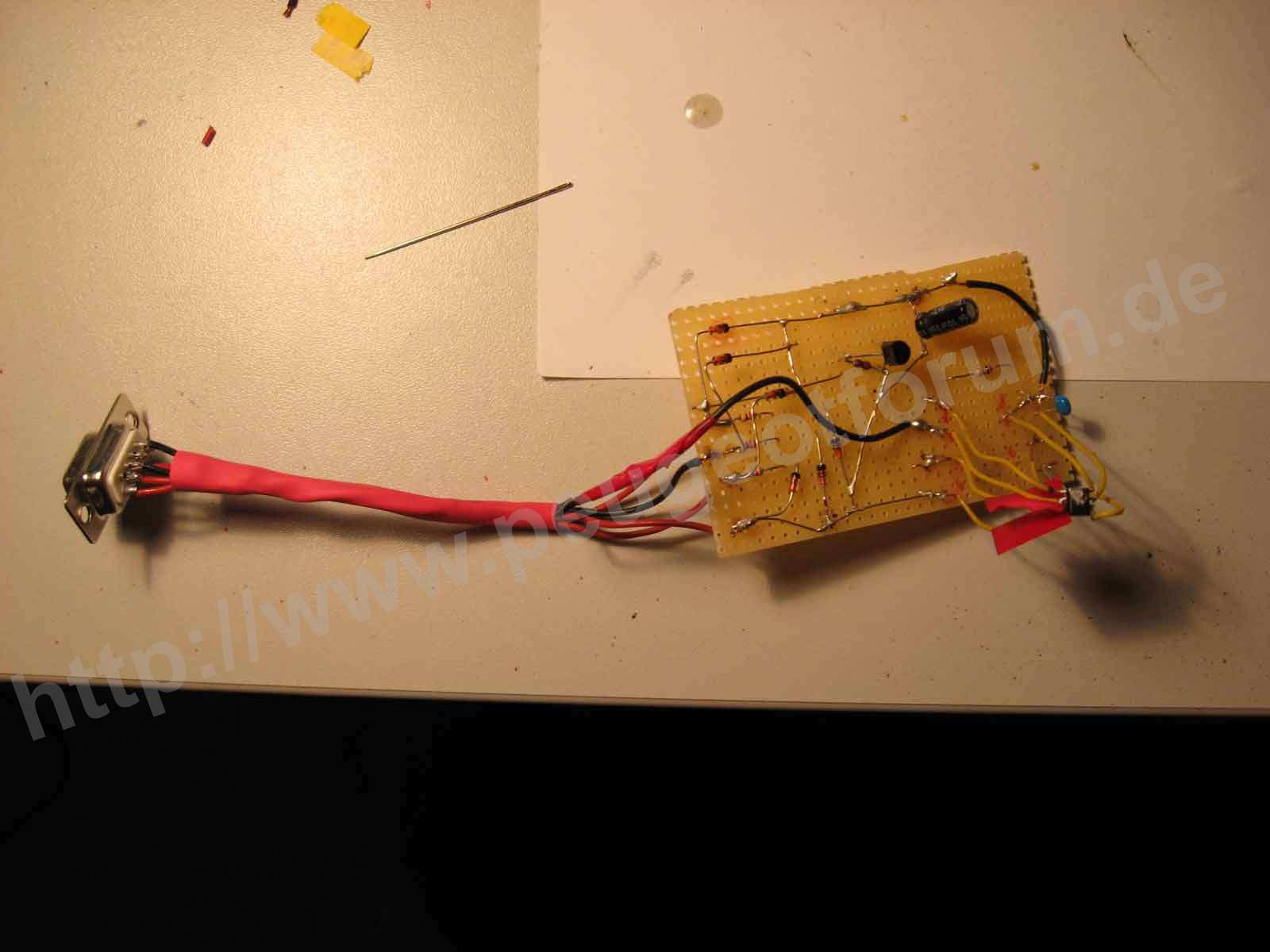

        So kann das fertig gel?tete Hardwareinterface dann aussehen, rechts sieht man den Stecker (9pol.) und links unten ist das EEPROM. Nein, in einem Elektronikforum h?tte ich dieses Gefrickel nicht gepostet ;-)

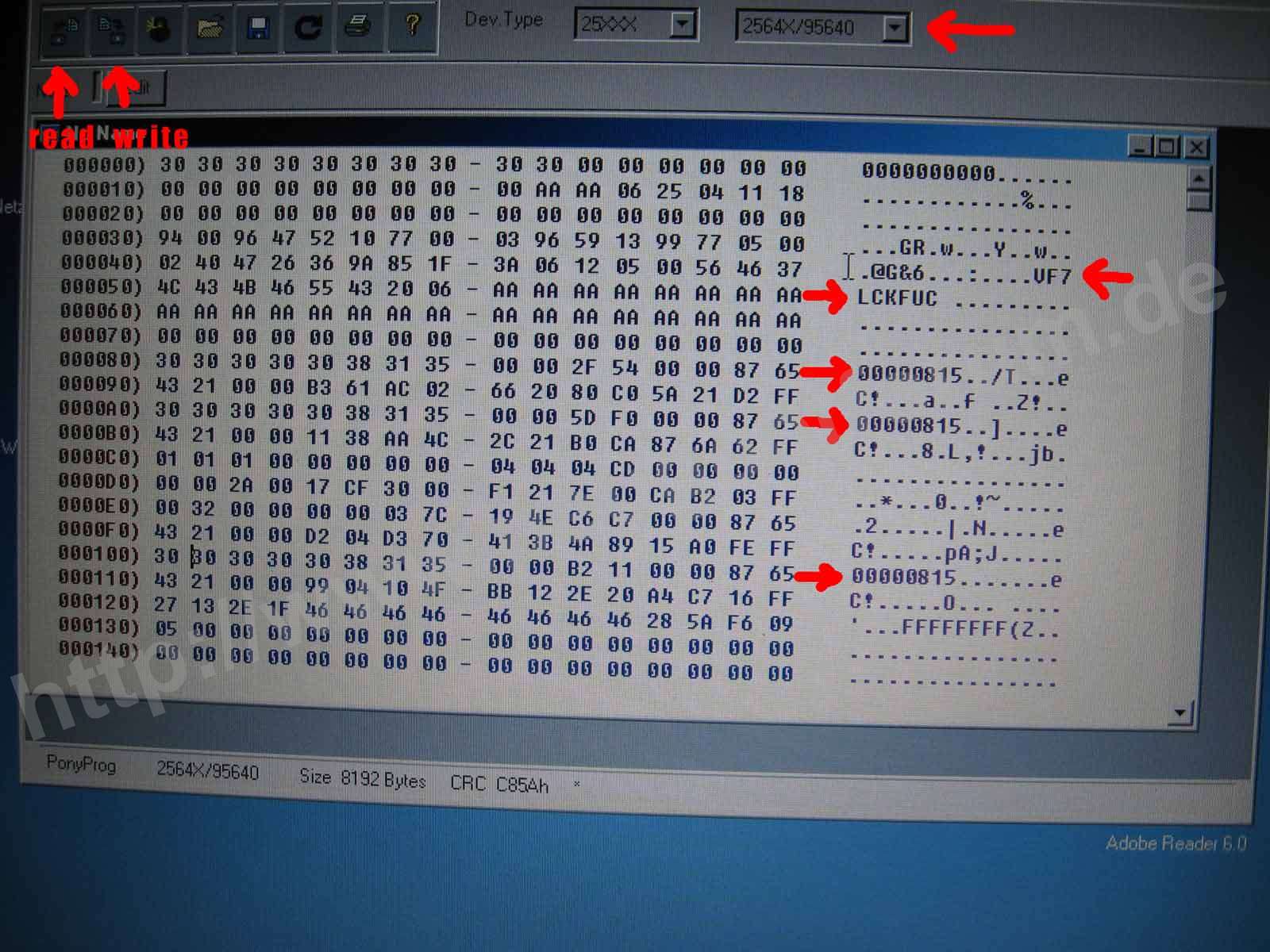

        eine genaue Programmbeschreibung w?rde an dieser Stelle zu weit f?hren nur soviel:
unter Setup kann man den richtigen Com-Port w?hlen.
Oben rechts (siehe Bild) kann man das richtige Device w?hlen - in meinem Fall das 95640.
Mittels der Buttons oben links kann man die Daten vom EEPROM einlesen und neue Daten auf das EEPROM schreiben.
Das eigentlich wichtige sind aber die eingelesenen Daten. In Zeile 5 und 6 tr?gt man den ersten Teil seiner VIN ein (Fahrzeugmodellspezifische Daten), in den weiteren Zeilen (siehe Bild) tr?gt man dreimal den Rest der VIN ein (die Orga-Nummer), warum auch immer diese dreimal im EEPROM stehen muss?
Zum ?ndern unter "Edit" -> "Edit buffer enabled" einstellen.
Anmerkung: Die ausgelesenen Daten (sog. DUMP) k?nnen diesem Muster entsprechen, m?ssen aber nicht. Es kann auch durchaus sein, dass sich die VIN an anderer Stelle befindet, wie bereits geschrieben, w?hrend der Produktionszeit wurden einige Dinge ge?ndert. In meinem Fall hat es gereicht die VIN zu ?ndern, es gab offensichtlich keine Pr?fsumme und besonders verschl?sselt waren die Daten (zumindest die VIN) gl?cklicherweise auch nicht.
