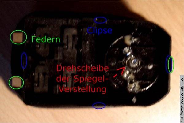

Mit einem flachen Schraubendreher oder ?hnlichem den Schalter aus der T?rverkleidung aushebeln. Am einfachsten ist es wenn man seitlich relativ mittig mit dem Schraubendreher ansetzt, weil an dem Oberen und Unteren Ende die Federn sitzen. Dann (von Unten gesehen) an allen vier Seiten die Clipse mit einem kleinen flachen Schraubendreher aushebeln und den eigentlichen Schalter aus dem Geh?use rausziehen.

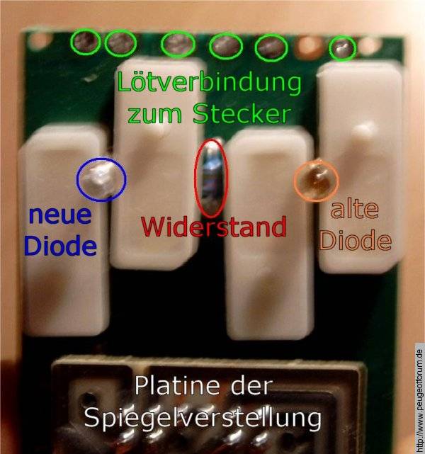

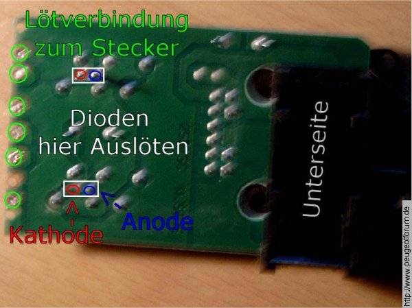

Zuerst die L?tverbindung zum Stecker "entl?ten". Dann auf der Unterseite an der Buchse der Spiegelverstellung die Seitlichen Halteklipse eindr?cken und die Platine aus dem Geh?use entfernen. Danach nur noch die beiden Dioden ausl?ten und gegen die neuen 3mm Dioden austauschen (Auf Polarit?t achten!!). Kurzen Funktionstest durchf?hren indem man die Platine vorsichtig an die Kontakte des Steckers h?lt , nachdem dieser im Auto angeschlossen worden ist.

Jetzt wird die Platine wider ins Geh?use gesteckt (Die Buchse der Spiegelverstellung muss einrasten) und an der L?tseite mit den Stecker-Stiften verl?tet. Der Schalter wird dann vorsichtig in das Geh?use eingeschoben, wobei man drauf achten muss, dass die Dioden mittig in die Aussparungen gehen. Dann alles wieder einrasten lassen und den Kompletten Schalter in die Verkleidung dr?cken.
