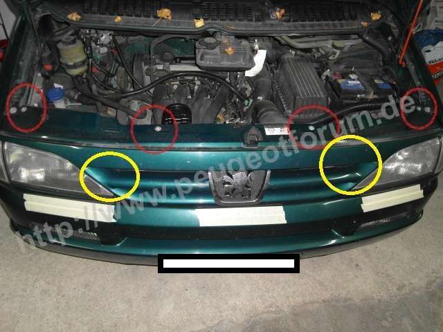

Zuerst die 4 rot markierten Schrauben l?sen

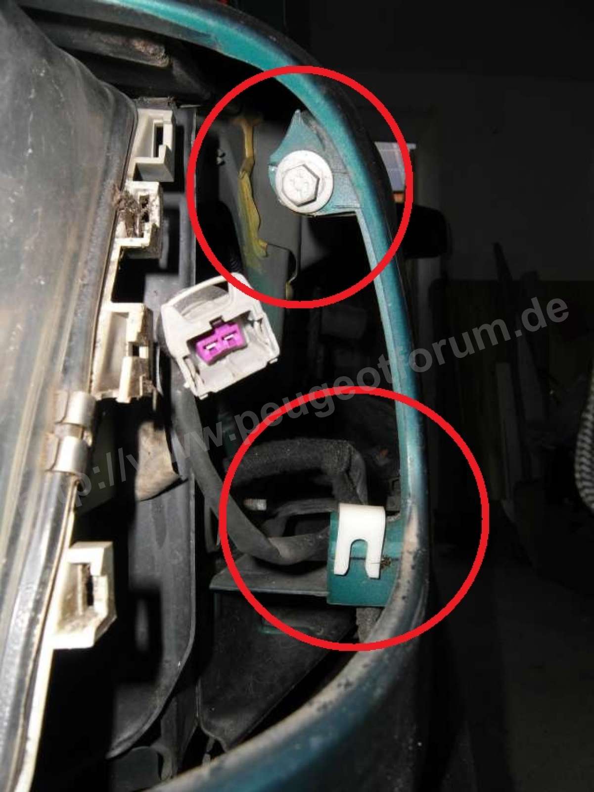

Danach die Blinkergl?ser heraus nehmen, wie z.B. f?r einen Gl?hlampenwechsel (siehe Bedienungsanleitung). Danach dort wo die Blinker waren unten die wei?e Plastikklammer vorsichtig raus nehmen und oben die Schraube l?sen.

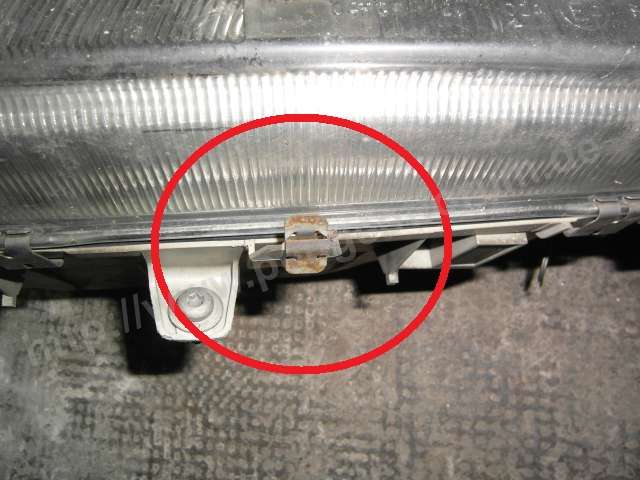

Unterhalb des Scheinwerfers ist mittig eine Halteklammer, die den K?hlergrill fest h?lt. Hier muss der K?hlergrill vorsichtig mit einem Hebelwerkzeug aus der Halteklammer gezogen werden.
Wichtig: beim Raushebeln des K?hlergrills nicht auf der Sto?stange abst?tzen, da dort evt. der Lack rei?en kann.
Zu letzt ist der K?hlergrill noch mit Halteclips (in dem ersten Bild die gelbe Markierung) befestigt.
Beim Zusammenbau kurz der Hinweis: unterhalb der wei?en Halteklammern sind F?hrungsbolzen. Au?erdem: unterhalb der Scheinwerfer sind jeweils 3 F?hrungsstifte. Nur der mittlere Stift wird mit der Halteklammer fixiert. Es m?ssen alle Haltestifte richtig in den Scheinwerfer einf?deln, da sonst der komplette Grill nicht richtig sitzt.
