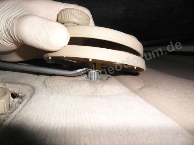

Danach den Aschenbecher der Schiebet?r entfernen. Die Torxschraube da drunter l?sen.
Jetzt zum T?rpin. Das ist eigentlich das schwerste. Am T?rpin ganz unten ist ein kleiner schlitz. Da drunter sieht man eine schwarze Verriegelungsnase. Diese ist f?r einen schlitten, der den T?rpin mit dem Gest?nge verkeilt. Jetzt muss man mit einem kleinen Schraubenzieher (kleiner als der gezeigte) die Verriegelungsnase rein dr?cken und den Schlitten vorsichtig runter hebeln. Dabei den T?rpin ganz vorsichtig nach oben ziehen. Ist der T?rpin Sp?rbar oben auf Anschlag, muss der Pin Richtung Fahrzeugmitte gehebelt werden, da er noch zus?tzlich in einer F?hrungsschiene in der T?rverkleidung sitzt.

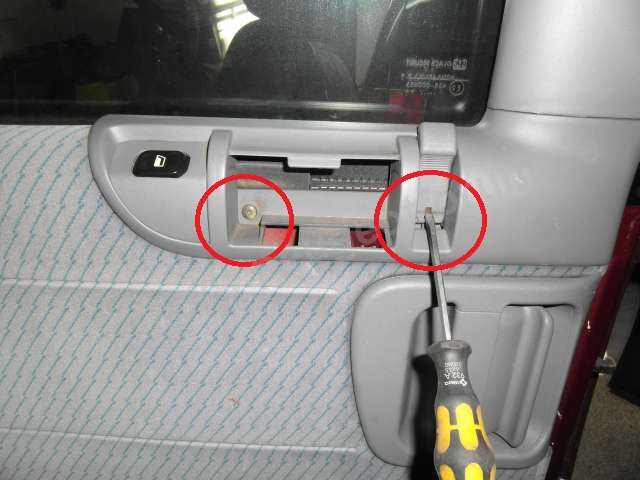

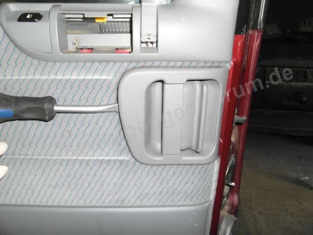

        Danach die blende um den T?r?ffner raus hebeln
        Habt ihr Manuelle Fensterheber, muss die Kurbel einfach nur runter gehebelt werden. Diese ist nur gesteckt.

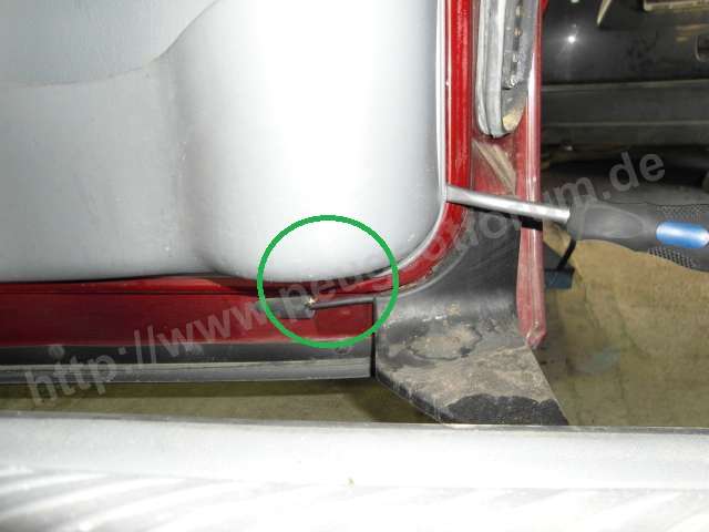

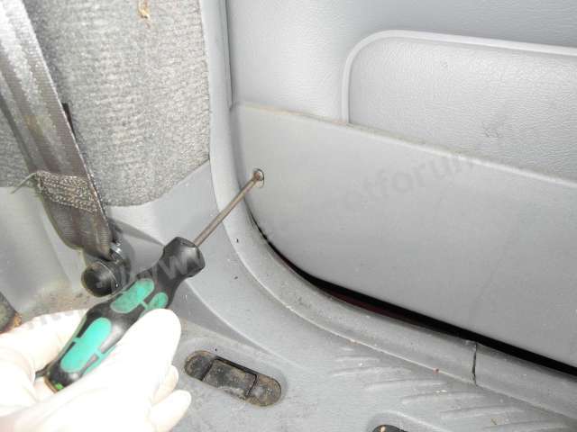

        T?r schlie?en und die Torx schrauben am hinteren unteren ende l?sen
        Unterhalb des Getr?nkehalter eine Torx schraube l?sen (gr?n Markierter Kreis) und von dort aus die T?rpappe anfangen ab zu hebeln
        Ist der vordere Teil der T?rpappe gel?st, die Schiebe T?r ca 10 - 15cm ?ffnen. So, das der hintere Teil der T?r sich gerade von der Karosse hebt und man gerade noch mit den Fingern hinter die T?rpappe zum raus hebeln greifen kann.
Ist die T?rpappe gel?st, den hinteren teil nach oben ziehen. Bei elektrischen Fensterhebern den Stecker vom Fensterhebertaster l?sen. Am leichtesten geht das, wenn man von innen die Verkleidung f?r den Fensterhebertaster raus dr?ckt und dann den Taster selber von innen nach au?en dr?ckt.
