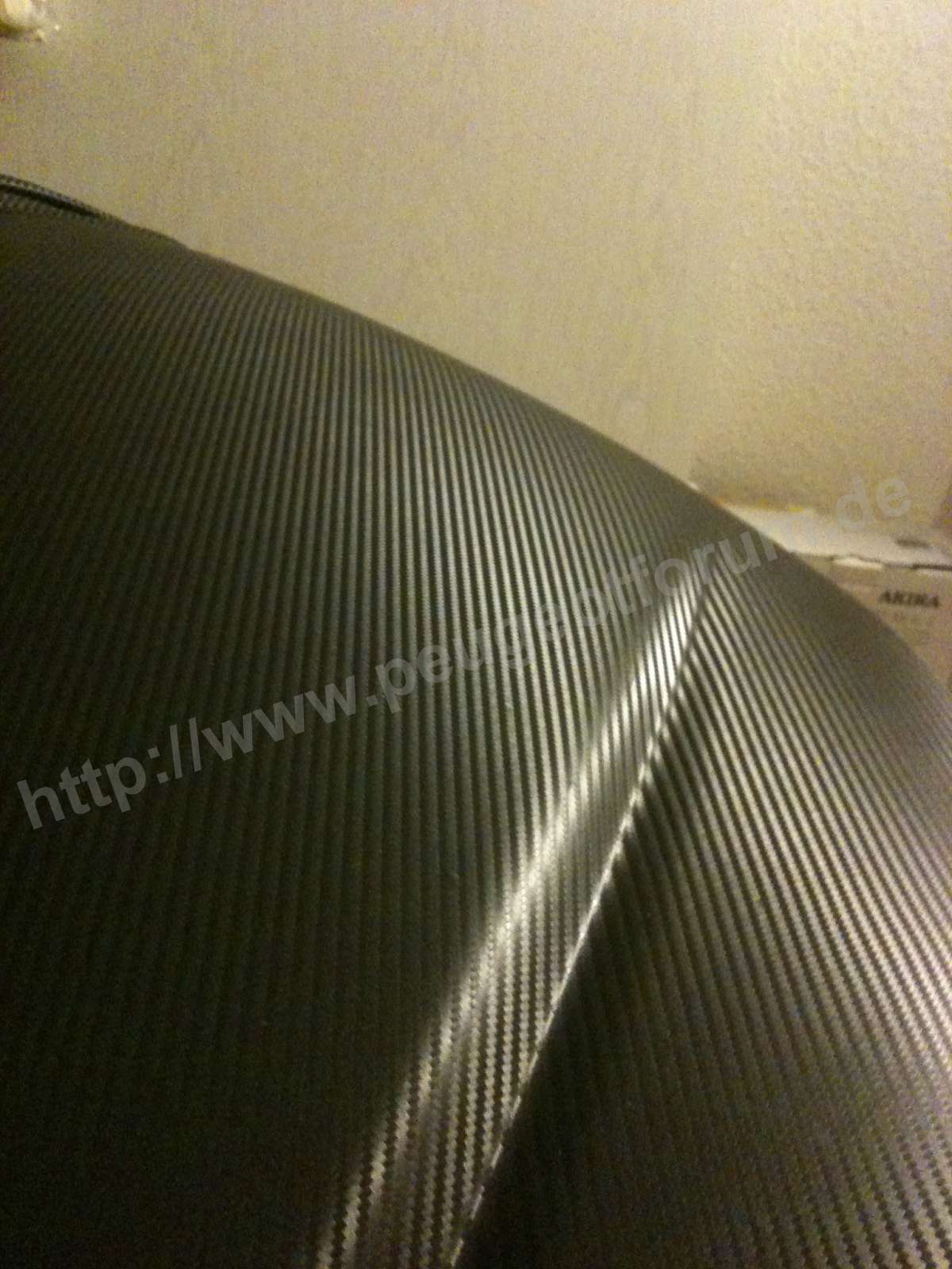

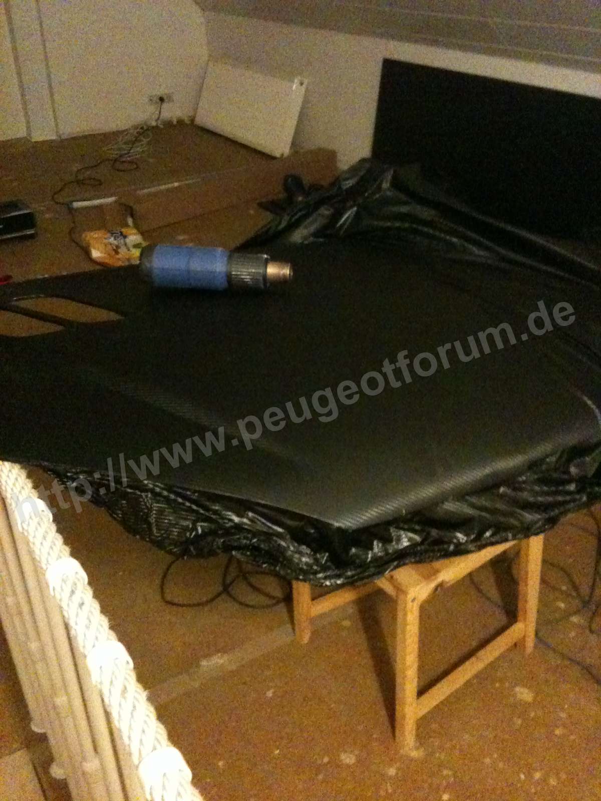

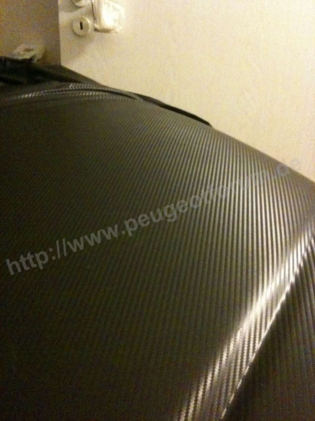

Habe aufgrund von Rost durch Steinschl?ge in der Motorhaube mich daran gemacht die Haube aufzuarbeiten und zu verzinnen um sie dann mit Carbonfolie zu ?berziehen!
Hierzu braucht man:
Carbonfolie von guter Qualit?t. (Billige Folie l?sst sich schwerer verarbeiten und ?berdehnt sehr schnell.)
Skalpell oder Cuttermesser (hauptsache sehr scharf)
Rakel (mit Stoff?berzug) oder Baumwollhandschuh
und sehr sehr viel Geduld beim ersten Mal.
Bei genaueren Fragen stehe ich gern zur Verf?gung.
Hierzu braucht man:

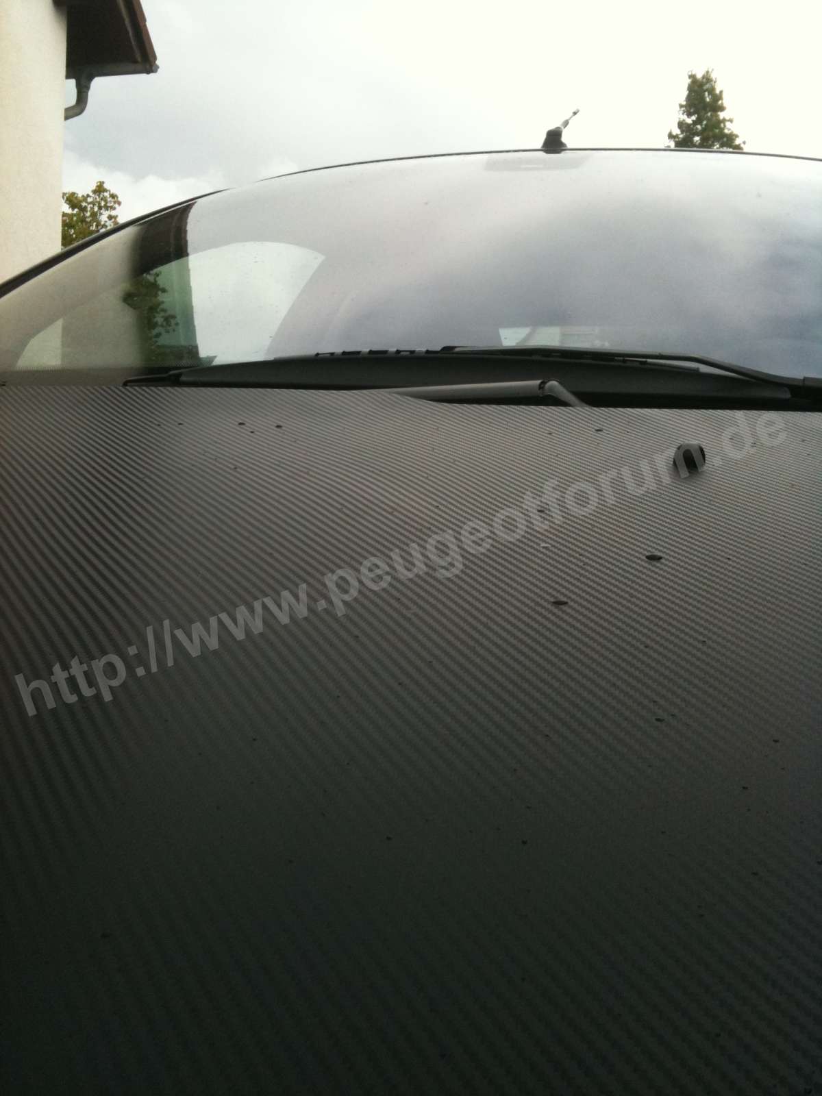

Das fertige Ergebnis nach ca. 2 Std und sehr vielen Nerven. F?rs erste Mal nicht schlecht denke ich.
