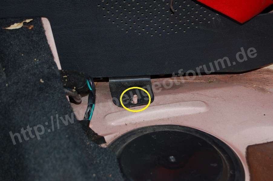

Danach k?nnt ihr die 10er Muttern auf dem Bodenblech entfernen:

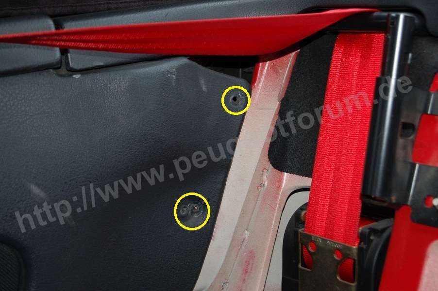

        Nun noch die beiden Kreuzschrauben am oberen hinteren Ende:
