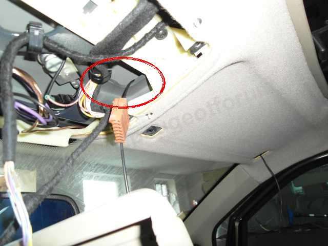

Jetzt den Draht / das Kabel von der Deckenkonsole her Richtung Gelenkbefestigung f?r Sonnenblende schieben. Um den Draht / das Kabel aus dem runden loch leichter raus zu kriegen, die Spitzzange her nehmen.
Sollte dann in etwa so aussehen. Der rot markierte Bereich zeigt, wo die Kabel von der Sonnenblende sp?ter raus kommen sollen
        Die Stecker von der Sonnenblende einfach daran befestigen und wieder r?ckw?rts raus ziehen.

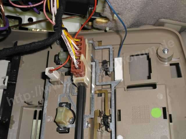

Jetzt geht es um das anschlie?en der Kabel an die Deckenkonsole. Vorweg, der Original Stromlaufplan gibt keine Aufschl?sse ?ber den Anschluss der Sonnenblende. Es ist lediglich angezeigt, das sie an die Deckenkonsole mit angeschlossen wird. Es ist keine Kabelnr, Kabelfarbe, Anschlusspin oder dergleichen angezeigt!
Ich habe es wie folgt angeschlossen. Das rote Kabel hat hier Plus und das blaue Masse. Die Schminkenspiegelbeleuchtung funktioniert nur bei eingeschalteter Z?ndung.
      Die Sonnenblende kann hinten am Gelenk schon wieder fest geschraubt werden.

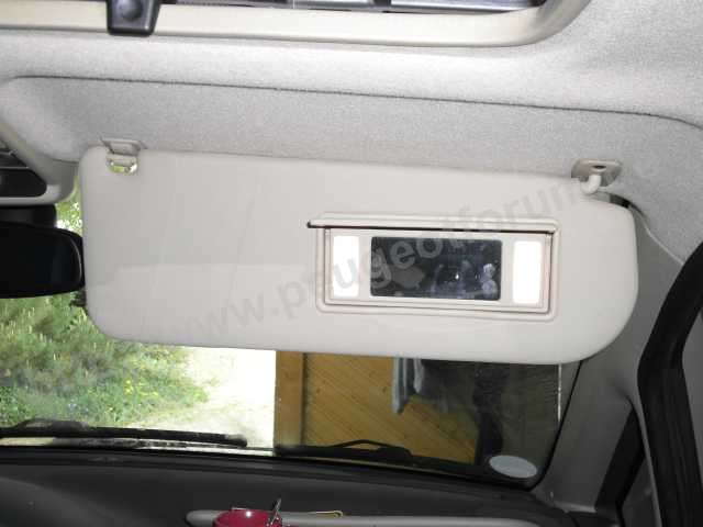

Ist alles wieder zusammen gebaut, sieht es dann in etwa so aus
