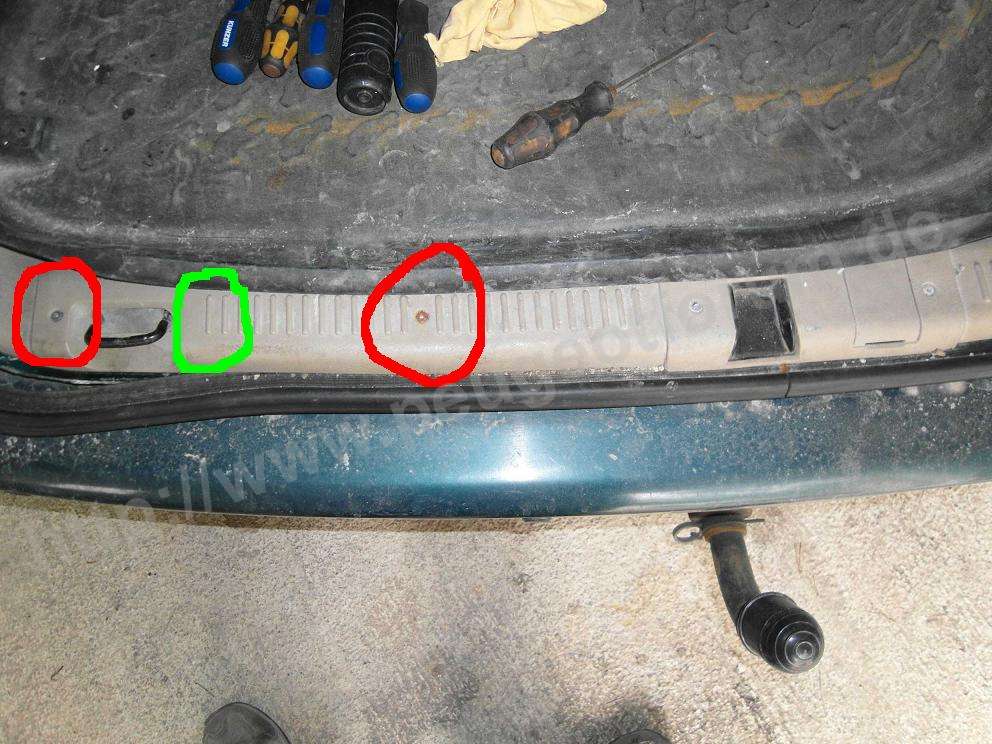

Heckklappen Dichtgummi auf der Beifahrerseite runter ziehen.
Die rot markierten Schrauben entfernen. Je nach Modell kann die Zierleiste noch eine dritte schraube haben (gr?n markierter kreis)

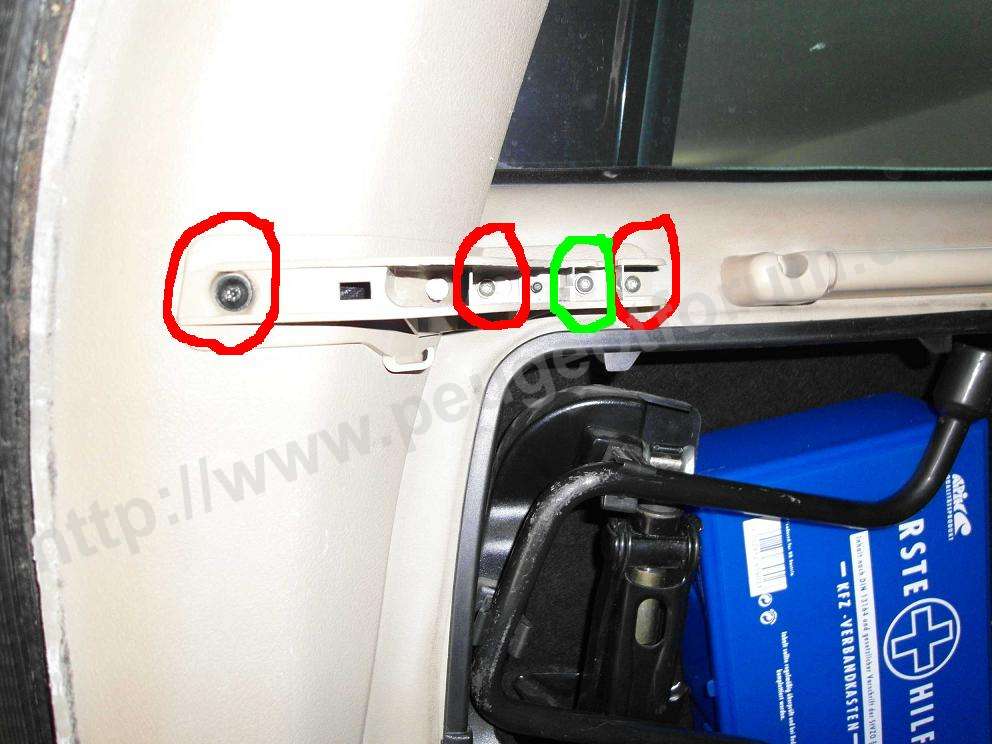

Die Halterung f?r die Hutablage weg schrauben. Dazu die rot markierten Schrauben l?sen. Die gr?n markierte Schraube ist wahlweise je nach Modell vorhanden.

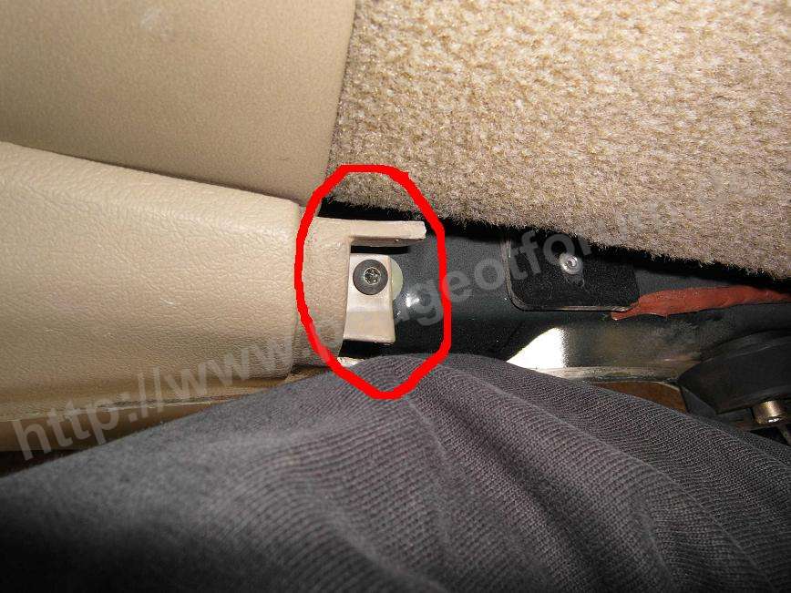

        Von der D-S?ulenverkleidung die rot markierte Schraube unten l?sen.

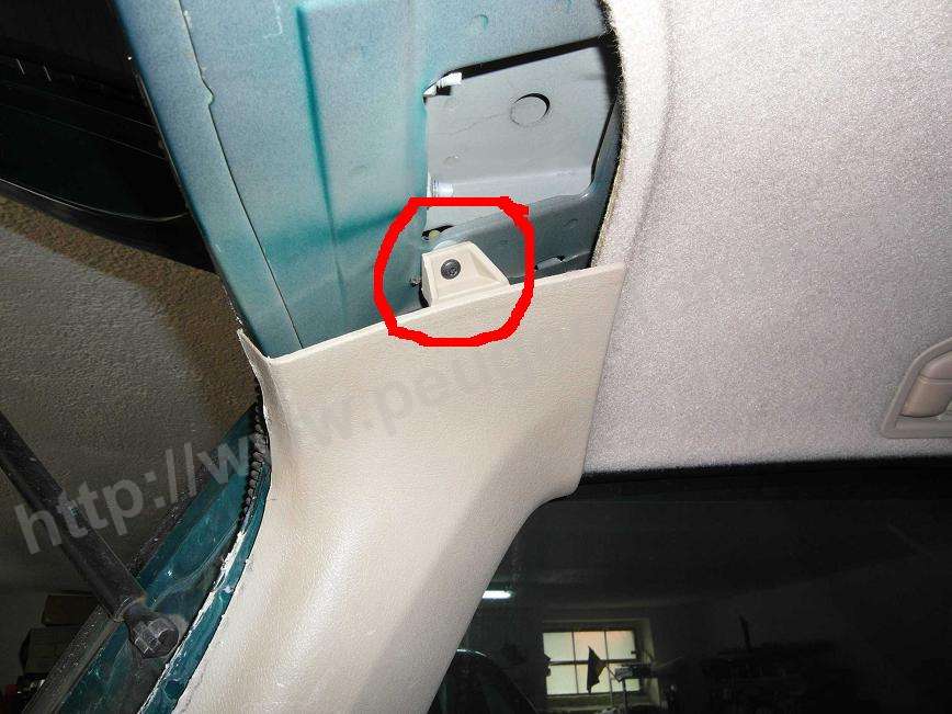

Unter der Verkleidung die rot markierte Schraube an der Decke f?r die D-S?ulenverkleidung l?sen.
      Die Verkleidung an der Decke zwischen den D-S?ulen raus hebeln. Die Verkleidung in der Mitte durchdr?cken und links sowie rechts aus der D-S?ulenverkleidung raus hebeln.
        Danach die D-S?ulenverkleidung nach vorne weg legen.

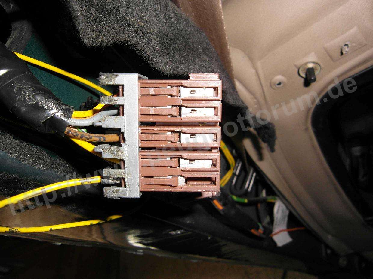

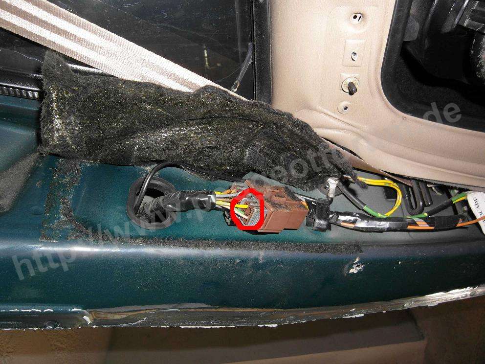

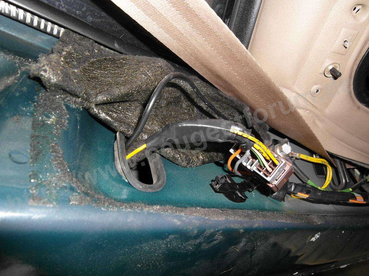

Unter der Verkleidung seht Ihr einen Filzstoff der ca 10x20cm gro? ist. Den Filz auf einer Seite weg klappen und den darunter liegenden Stecker frei legen. Um den Stecker auseinander zu kriegen, auf einer Seite des Steckers den Hebel rein dr?cken und auseinander ziehen.
Der rot markierte Kreis zeigt, worauf wir hin arbeiten. An dieser Stelle wird das Kabel f?r die Kofferraumbeleuchtung angeschlossen.

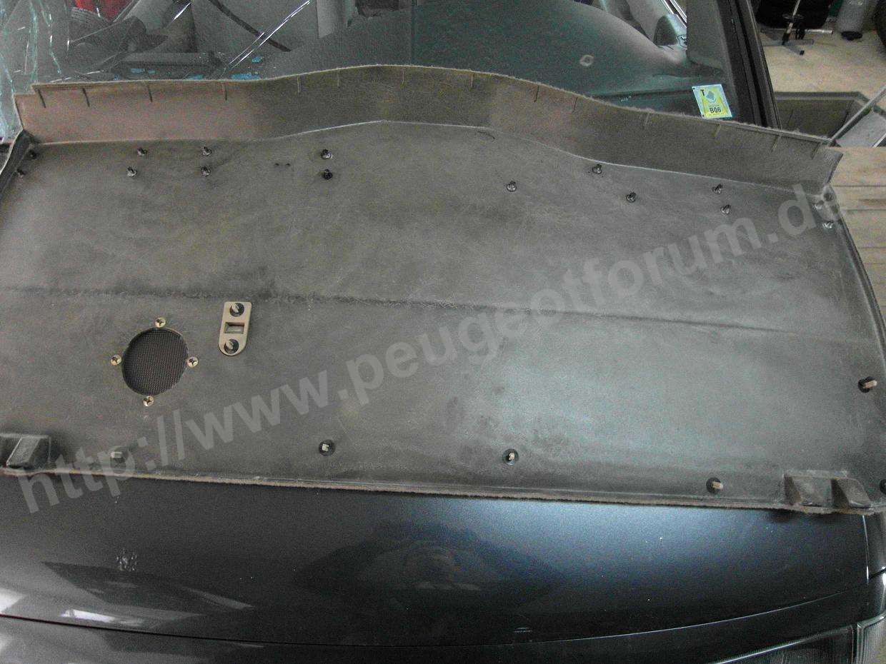

        An der Heckklappenverkleidung die 10 sichtbaren Schrauben um 90? verdrehen, da? der Schraubenschlitz in Fahrtrichtung zeigt. Damit ist schon mal der untere Teil der Verkleidung gel?st. Im oberen Teil sind 15 Halteklipse vorhanden. Diese vorsichtig raus hebeln und Verkleidung ab nehmen.
Das folgende Bild soll lediglich zeigen, wo sich die Halteklipse befinden.

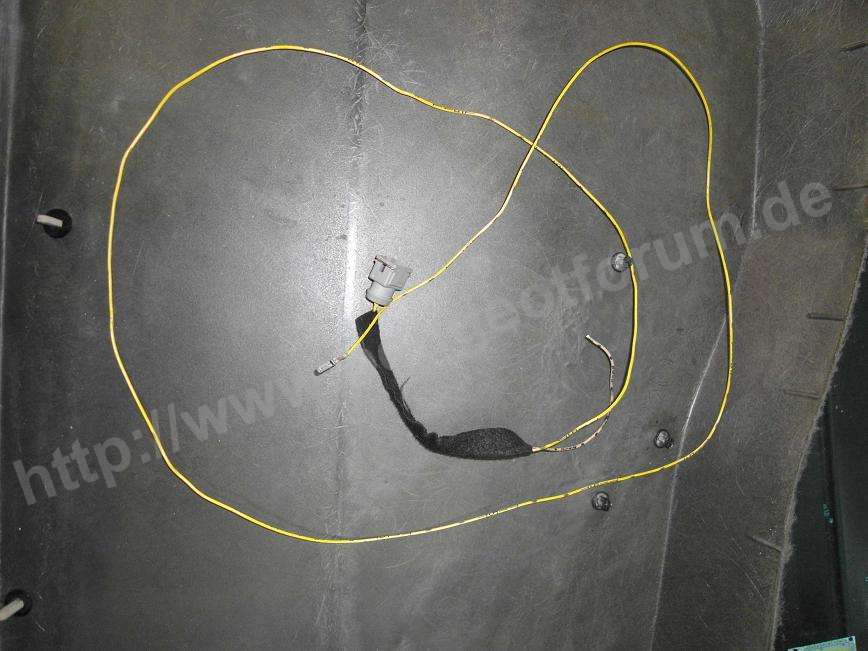

Als n?chstes das gelbe Kabel durch die Heckklappe auf der Beifahrerseite durchf?deln (der leichte Teil *g*). Ist das Kabel durch die Heckklappe gezogen, mu? es danach noch durch die Gummit?lle gef?delt werden (der fummelige Teil).
Ist das Kabel auch durch dir Gummit?lle gef?delt, kommt es jetzt in die Karosse rein und wird am Serienkabelbaum entlang zum vorher freigelegten Stecker gef?hrt.
Auf das Kabelende am Stecker den Pin 654276 grimpen. Auf der gegen?berliegenden Seite der Haltenase f?r den Stecker ist der Haltering arretiert. Haltering ca 2cm hoch ziehen. Da drunter ist eine Plastiknase. Diese mu? mit einem kleinen Schraubenzieher vorsichtig hoch gehebelt werden, um das Kabel mit dem Pin im Stecker arretieren zu k?nnen.
        Stecker wieder zusammen klipsen und das Kabel an den Serienkabelbaum mit Isolieband befestigen. Das Isolierband wird nicht nur zur Fixierung genommen, sondern soll auch etwas vor dem Durchscheuern sch?tzen.
        Das Kabel oben an der Karosserie etwas stram ziehen, damit es auf gleiche l?nge wie der vorhandene Kabelbaum kommt. Oben an der Karosserie, wo auch die Gummit?lle rein gesteckt kommt, das Kabel auch wieder mit Isolierband am Kabelbaum fixieren. Kabel durch die Gummit?lle etwas stram ziehen und Gummit?lle in die Karosserie und in die Heckklappe stecken. (Etwas Silikonspry oder Seifenwasser erleichtern die Arbeit).

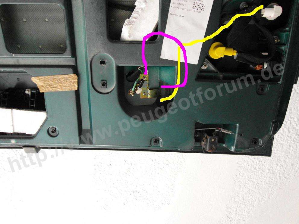

Das n?chste Bild zeigt, wie das gelbe & rosane Kabel in der Heckklappe verlegt werden. Einfach an einigen Stellen am Serienkabelbaum mit Isolierband fixieren.
      Die Innenverkleidung im Innenraum kann jetzt wieder in umgekehrter Reihenfolge zusammen gebaut werden.

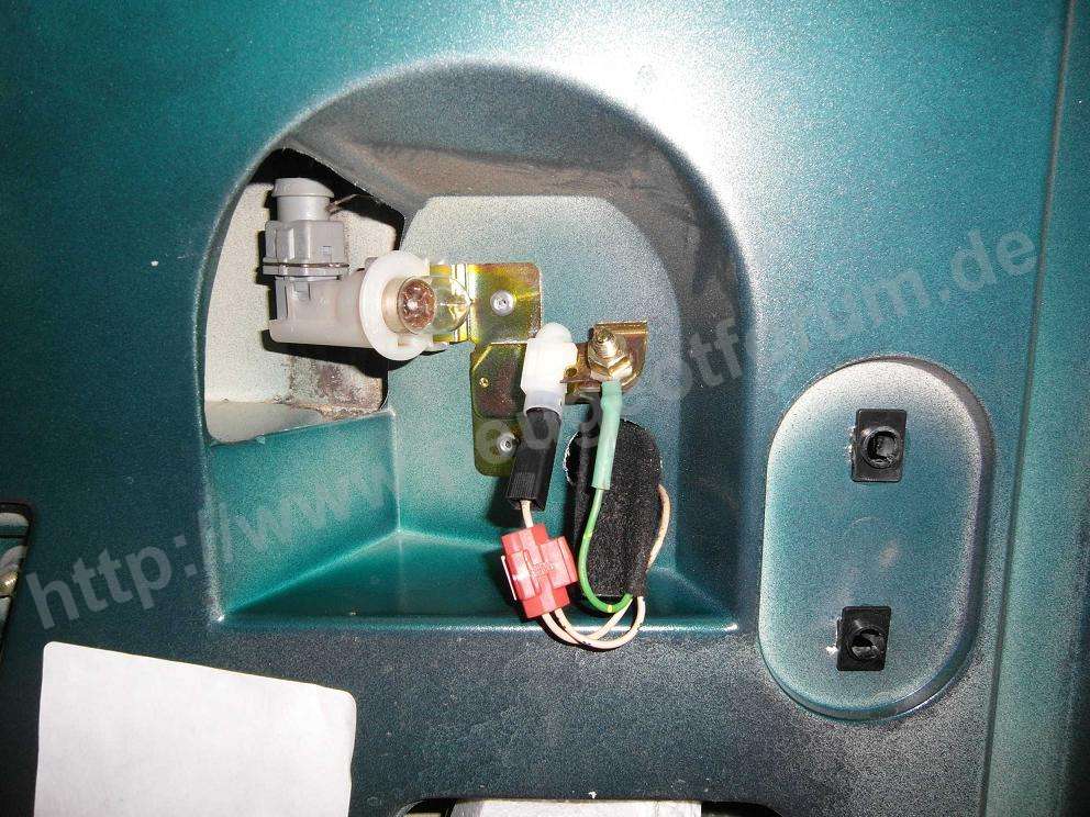

        Das rosane Kabel an einem Ende an den Masseschalter klemmen. Entweder mit einem Stromdieb anklemmen oder beim vorhandenen Massekabel den Pin ab knipsen und den PIN 654214 zusammen mit dem neuen Kabel auf grimpen.
Das gelbe und rosane Kabel an den Bosch Standardstecker klemmen.
Das n?chste Bild zeigt, wie das Originalkabel im ausgebauten Zustand aus sieht.

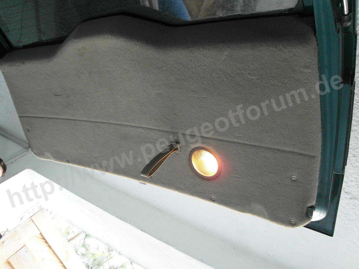

So in etwas sieht das dann aus, wenn alles eingebaut ist.
        Zur Funktionskontrolle einfach mal die Fahrer- oder Beifahrert?r ?ffnen.
Zum Schlu? nur noch die Beleuchtung in der Heckklappe kontrollieren (da eh gerade alles offen ist) und die Verkleidung wieder montieren.
