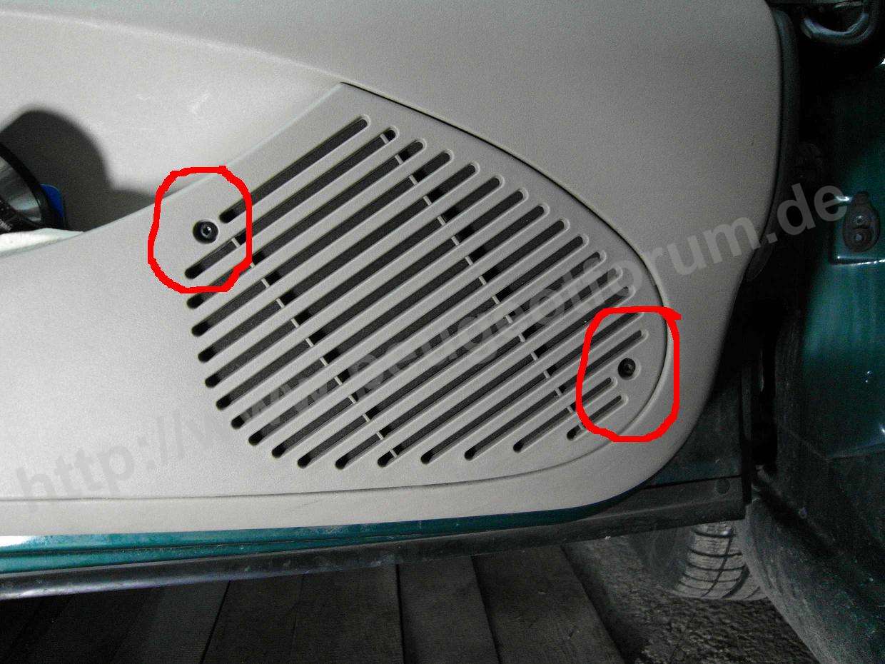

        Die rot markierte Schraube seitlich in der T?rablage l?sen
        Die Musikbox raus schrauben. Das sind die 4 gr?n markierten Punkte.
Danach die rot markierten Schrauben l?sen
        Links von der T?rablage, wo ihr schon eine Schraube gel??t habt, befindet sich noch eine Schraube. Die sitzt recht tief drin und mu? auch noch raus geschraubt werden.

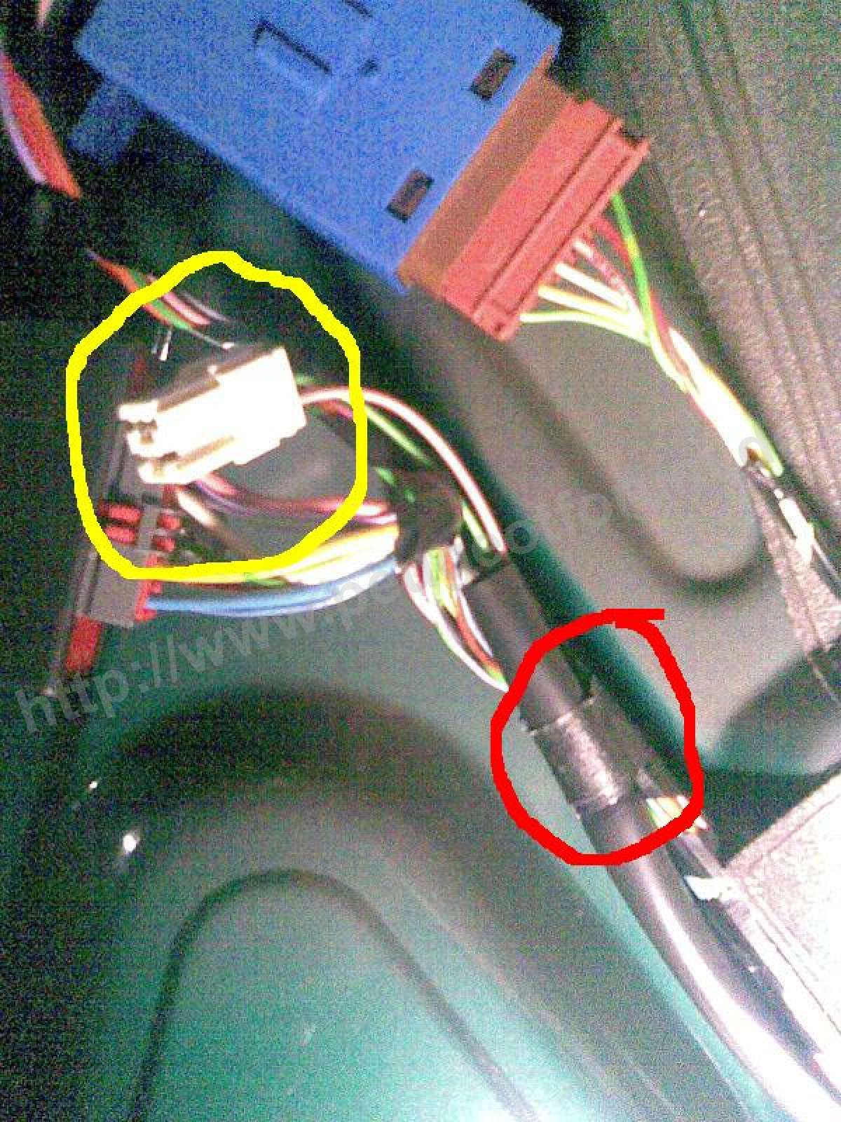

Wichtig ist der wei?e 2polige Stecker (gelb markiert). Das ist auch der Stecker, nach dem Ihr schauen m??t, um zu entscheiden ob ihr die Schwellerbeleuchtung nach r?stet k?nnt oder nicht. Das ist der serienm??ig verbaute Stecker f?r die Schwellerbeleuchtung. Es geht zwar auch ohne den Stecker, ist aber wesentlich schwerer. Der Stecker ist an der rot markierten Stelle an den T?rkabelbaum befestigt. Einfach mit einem Messer das Isolierband l?sen.
Den Stecker unten an der T?rverkleidung durch das Loch von der Blende stecken. Danach die T?rverkleidung wieder an die T?r schrauben und die Beleuchtung an stecken und in die T?rverkleidung stecken. Ihr k?nnt die Leuchte baulich gar nicht verkehrt herrum einbauen.
