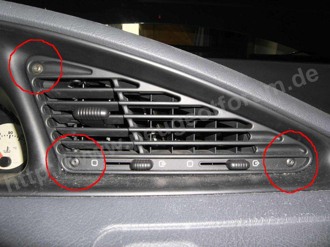

Als erstes die 3 rot markierten Schrauben l?sen und die L?ftungsd?se vorsichtig raus ziehen.

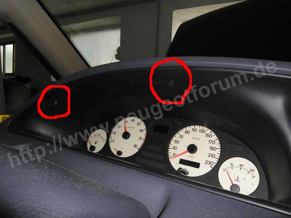

        Als n?chstes die 2 rot markierten Schrauben l?sen

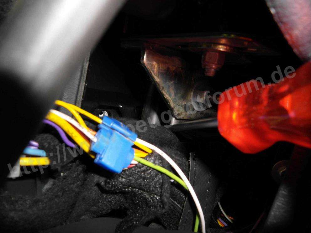

        Die letzte Schraube ist etwas versteckt. Dazu mu? man mit einem langen Torxschraubendreher von unten an der Lenkradh?henverstellung entlang die Schraube suchen.

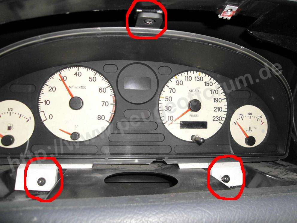

Jetzt die 3 rot markierten Schrauben l?sen.

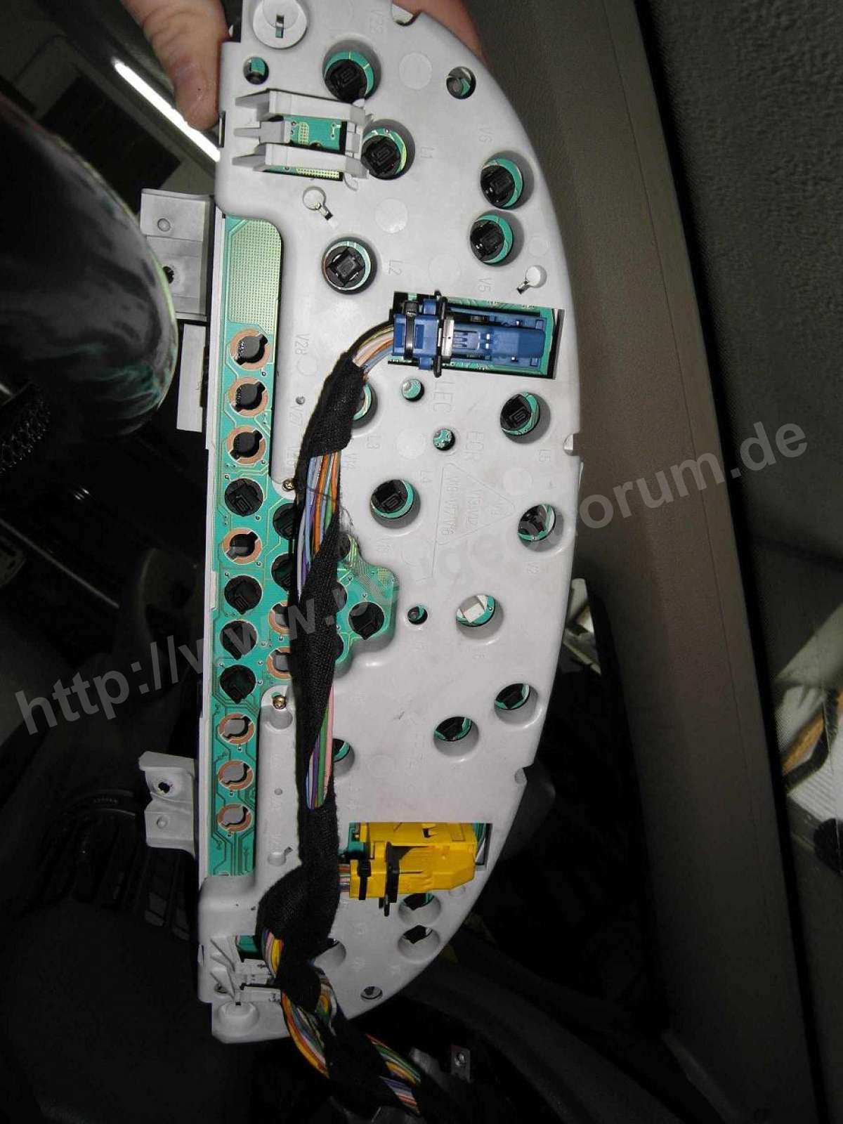

        Den Tacho jetzt vorkippen und raus holen. Danach links hoch klappen.
        Jetzt alle Lampensockel mit der Beschrifftung L1 bis L10 (ausgenommen L6) raus schrauben.
Lampe aus dem Sockel ziehen und neue Lampe rein dr?cken. Lampe mit einem Taschentuch sauber machen und wieder alle rein drehen. Beim Reindrehen des Sockels bitte mit Gef?hl. Es sollte ein Anschlag zu sp?hren sein. Sollte dieser nicht da sein, den Sockel nur um 90? verdrehen.
