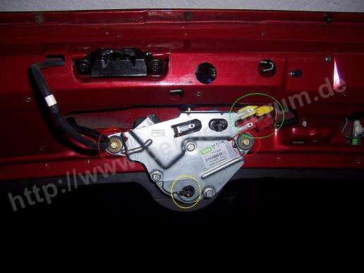

Von au?den den Heckscheibenwischer abschrauben
Von innen die Verkleidung an der Heckklappe weg schrauben (9x T20 Schrauben).
Danach solltet Ihr den Wischermotor sehen.
Au?den auf der Heckscheibe die Plastikmutter runterdrehen.
Im oben gezeigten bild:
gelb Markiert: den schlauch abziehen und oben neben dem Schlo? einklemmen, damit nichts tropft
gr?n Markiert: die beiden Stecker l?sen
rot Markiert: die beiden Schrauben raus drehen.
Der Wischermotor ist oben mit einer Gummif?hrung gelagert. Einfach dem Motor nach rechts schieben / drehen. Je nachdem wie fest gegammelt der motor schon ist, kann das ein wenig zeit in anspruch nehmen. Pa?t nur auf die Heckscheibe auf, wird teuer!

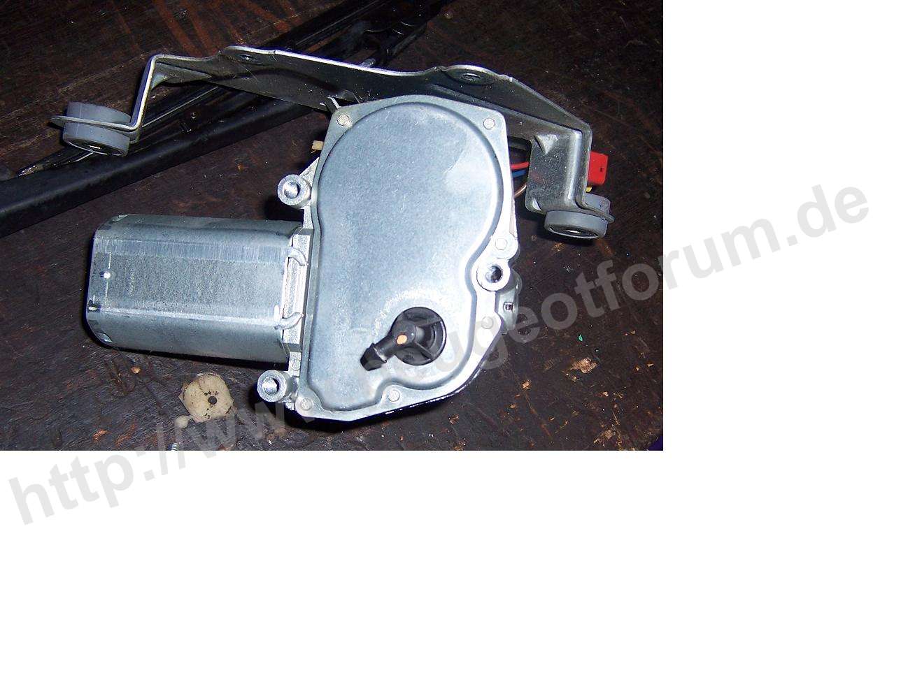

Den Relaisehalter und die beiden Stecker vom Grundtr?ger am Wischermotor l?sen. Danach den Motor vom grundtr?ger l?sen.
Die lage des Wischwasseranschlussen markieren.
Jetzt den hinteren decker der genietet ist, mit einem Schraubendreher vorsichtig ab hebeln. Achtet drauf, das die nieten nicht weg brechen. Die brauchen wir sp?ter noch. Der Wischwasseranschlu? f?llt dann irgendwann ab. Der ist nur gesteckt.
Ist der deckel unten, kann es sein, das er ersteinmal wieder etwas gereade geklopft werden mu? an den Nietenl?chern *g*
Die Kunststoffdichtung runter nehmen und bei seite legen.
Die 13er Mutter vom Heckscheibenwischer wieder auf schrauben und ne 13er Nuss drauf stecken. Jetzt mit dem Hammer auf die Nuss schlagen und die Welle raus treiben.
Jetzt wird auch klar, warum das WD40 auf dauer nicht viel bringt *g*
Welle mit schmirgelpapier abziehen.
Um die F?hrung der welle sauber zu kriegen, habe ich das Schmirgelpapier einfach zu einer "wurst" gerollt. Das au?engewinde mti der Drahtb?rste sauber machen
Jetzt kommt der zusammenbau. Die Welle mit Batteriepolfett einschmieren. Die Zahnr?der mit Lagerfett einschmieren. Die welle gleitet jetzt ganz leicht in's Geh?use. Oben am Geh?use, wo die Welle f?r den Wischerarm raus schaut, wieder mit Batteriepolfett abdichten. Kunststoffsichtung wieder auf legen. Deckel wieder auf legen und ?ber die Nieten hauen. Mit dem Durchschlag den halt der Nieten etwas verst?rken.
