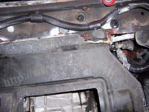

        Hier beschreibe ich kurz die Reperatur vom Unterbodenschutz.
Meist ist die Halterung an den ecken vorne weg gebrochen und h?lt nicht mehr richtig. Die gefahr den Unterbodenschutz zu verliehren war mir ein klein wenig zu hoch. Zumal der f?r die S16 irgendwie nicht mehr zu bekommen sind / nicht mehr gelistet ist.

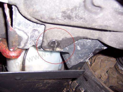

        Jetzt mu? erstmal der rest, der noch am Tr?ger unten dran h?ngt entfernt werden. Einfach die reste vom Unterbodenschutz raus hauen und die Schraube zwischen Kopf und Tr?ger zers?gen. Dann zerf?llt der rest ideal in alle Richtungen.

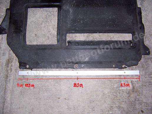

Als n?chstes wird die Aluschiene vorbereitet.
Ich hab das ganze von rechts gemacht. Hier die ma?e:
1tes Loch 8,5cm
2tes Loch 36,5cm
3tes Loch 65,5cm
Der Durchmesser der L?cher betr?gt 7mm (macht das mittlere ruhig etwas gr??er). Zum vorbohren den 2 & 4mm Bohrer.
Die gesammtl?nge der Aluschiene betr?gt 71cm

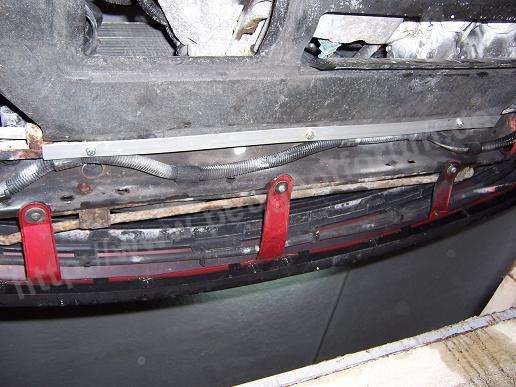

Das ganze sollte dann ca so aussehen

        Danach wird alles wieder wie gehabt zusammen gebaut.
