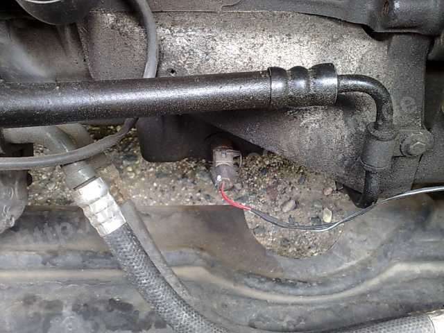

*Einbauort:
beim xu10j4r-motor (132ps) ist unterhalb des ?lfilters, in der ?lwanne. da ist ein blindstopfen drin (das ist eigendlich der platz f?r den originalen ?ltemperatur-sensor beim xu10j4rs (gti6).

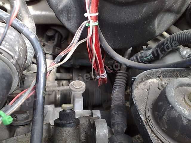

die kabel hab ich bei mir durch die ?ffnung im fussraum fahrerseite gezogen.

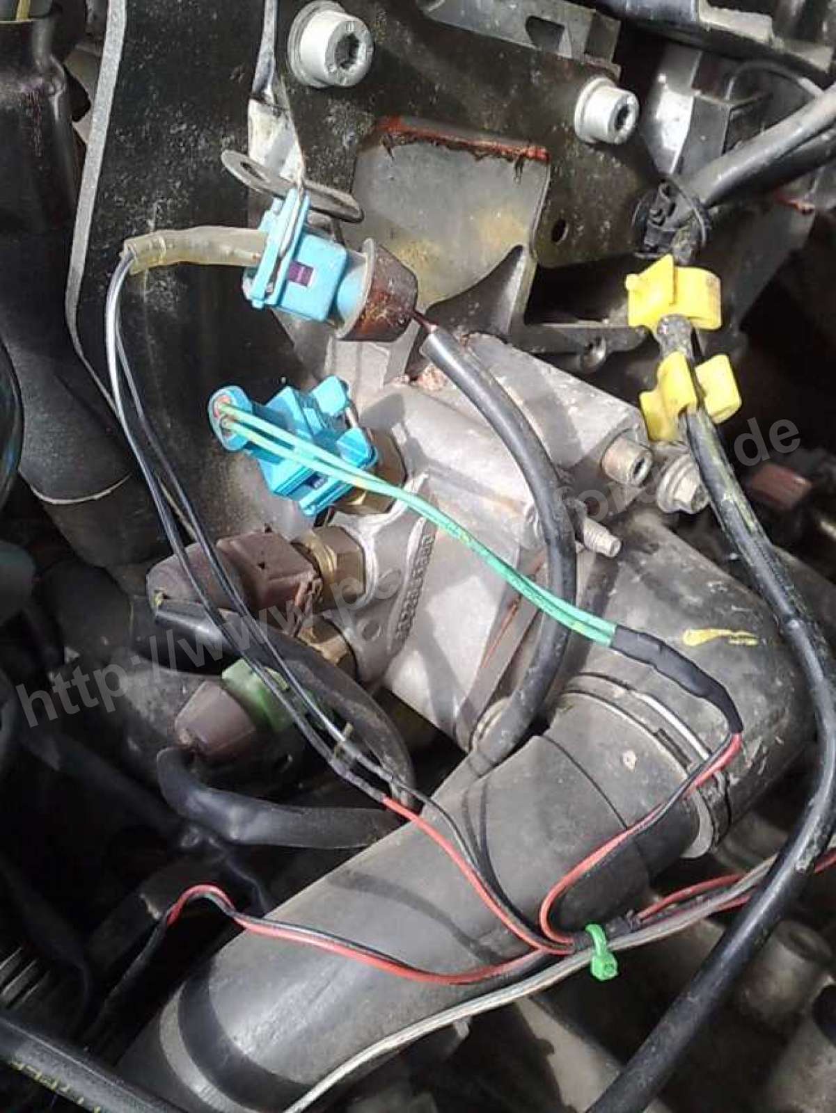

die zwei mittleren pins werden mit dem originalen blauen kompaktstecker, der auf dem wassertemp-sensor drauf ist, verbunden (der bringt die daten zur anzeige im cockpit). daf?r sind die 2 Flachstecker (conrad).momentan, habe ich noch keine richtige endl?sung f?r diesen stecker gefunden, der optisch etwas mehr her macht ;-)
die oberen zwei pins werden mit dem originalen wassertemp-sensor, der am motorblock sitzt, vebunden. dazu kann man einen kompaktstecker vom schrottplatz verwenden. normalerweise, sind die stecker im inneren codiert (durch unterschiedlich angeordnete stege) diese kann man entfernen. so passt der stecker auf jeden 2-poligen anschluss.
die zwei unteren pins werden mit dem neu verbauten "?ltemperatur-sensor" verbunden. dazu auch wieder einen kompaktstecker vom schrott verwenden.
-vor dem anl?ten der kompaktstecker, auf die richtige belegung der kabel achten.
hat man das dann alles ordnungsgem?? verdrahtet, kann man munter zwischen wassertemperatur und ?ltemperatur hin und her schalten.
ps: den neuen sensor einbauen, wenn, das ?l kalt ist, oder etwas k?hler geworden ist. falls man vorher gefahren ist. das zeug ist heis. und beim wechseln schnell machen. da in der ?lwanne ja ?l drin ist. also lappen bereit halten.
