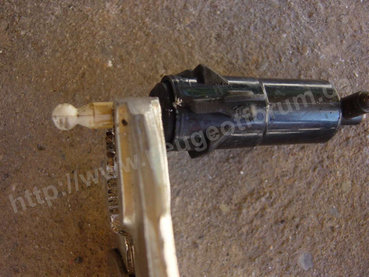

3. den Kolben mit dem Kugelkopf (wei?) mit einer Zange herausziehen und in der ausgefahrenen Position mit einer Zwinge sichern.

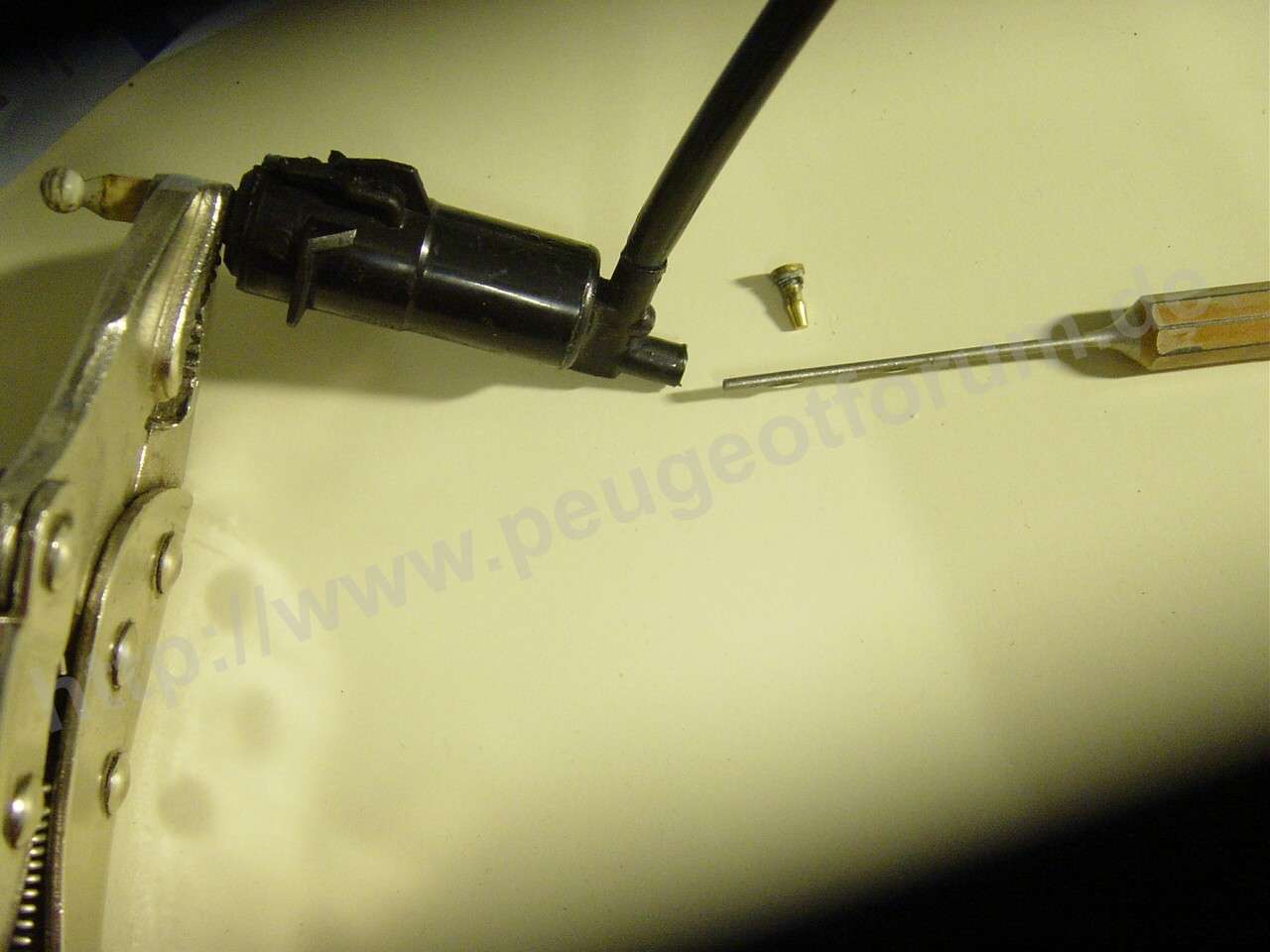

4. Mit einem Splinteintreiber D 2mm (Durchschlag oder stumpfes Rundmaterial) die Dichtung im Inneren des Kolbens durch die Bohrung des entfernten Messingstopfens bis zum Anschlag hineindr?cken.
5. Am Drehschalter wie von INSOMNIAC beschrieben mit einer Spritze die entsprechende Fl?ssigkeit auff?llen, bis diese an der Kolbenseite austritt. Da wir ja nur drucklos bef?llen, ist das Zur?ckdr?cken der Dichtung unter Pkt. 4 sehr wichtig.
