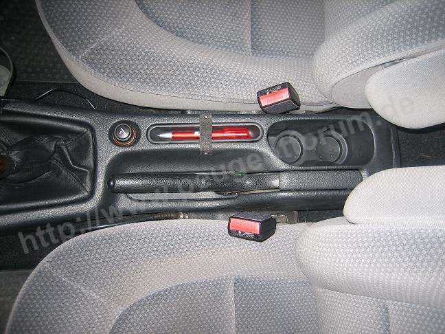

Der 406 der Serie I hat ja in der Mittelkonsole zwar ein Ablagefach, dieses ist jedoch nicht fuer Gertaenkedosen oder Flaschen wie im Serie II Modell vorgesehen. Allenfalls ein Tetra Pack kann man dort hineinwuergen.
Also erstand ich mir in der Bucht eine Konsole vom Serie II Modell.
Aber Achtung: plug und play ist nicht, der Zigarettenanzuender vom Serie II hat einen anderen Anschluss und das Kugelschreiberablagefach, wie bei meinem, besteht ja beim Seie II nicht, hier sind Schlitze fuer Muenzen und der Schalter fuer die Beifahrerairbagdeaktivierung, bei der Konsole die ich ersteigert hatte fehlte dieser Einsatz komplett und ich habe das kleine Fach aus der alten Konsole herausgeschnitten (Stichsaege mit Metallblatt) und in die neue eingeklebt.

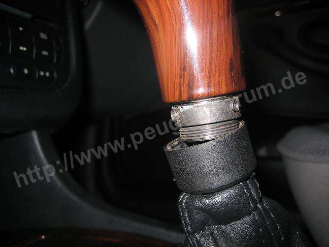

Die Sitze ganz nach vorne schieben und hinten an der Konsole 2 Schrauben ueberm Tunnel loesen, dann den Schaltknauf demontieren, hierfuer den Ring unterm Knauf abschrauben und 3 Madenschrauben des Knaufs loesen und abziehen.
Es mag auch Schaltknaufe geben die gesteckt sind, diese dann nach oben abziehen, geht schwer und kann "Kopfnuesse" verursachen!

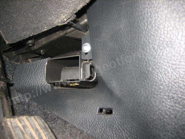

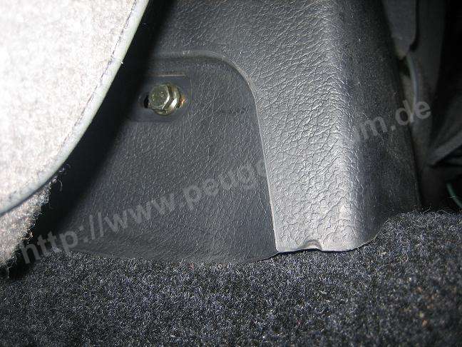

Man sieht nun ungefaehr dort wo der Aschenbecher war innen je rechts und links eine Torxschraube, diese entfernen. Im Fussraum von Beifahrer und Fahren die Schrauben der Seitenverkleidung entfernen, beim Luftaustritt ganz vorn.
Die Verkleidungen entfernen, ist ein bisschen Fummelarbeit.

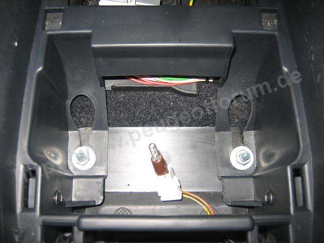

Nun noch 2 Muttern unterm Aschenbecher loesen und die Sitze ganz nach hinten, die Konsole laesst sich nun hinten nach oben bewegen und loest sich vorne.

Der Zigarettenanzuender laesst sich nur sehr schwer dazu ueberreden seinen Platz zu raeumen, irgendwie muss es einen Trick geben den ich nicht kenne! Auf jeden Fall muss der orange Ring sitzen bleiben und der Metalleinsatz nach oben raus, wie auch immer. Sobald der Einsatz heraus ist kann der Ring mit der Beleuchtung auch raus.
Einen Tipp noch: bei der Fummelei geht zu 99% ein Birnchen der Beleuchtung (Aschenbecher/Zigarettenanzuender) drauf, also vorher neue besorgen und gleich erneuern, bevor alles wieder zusammen ist und die Bastelei von vorne beginnt.
