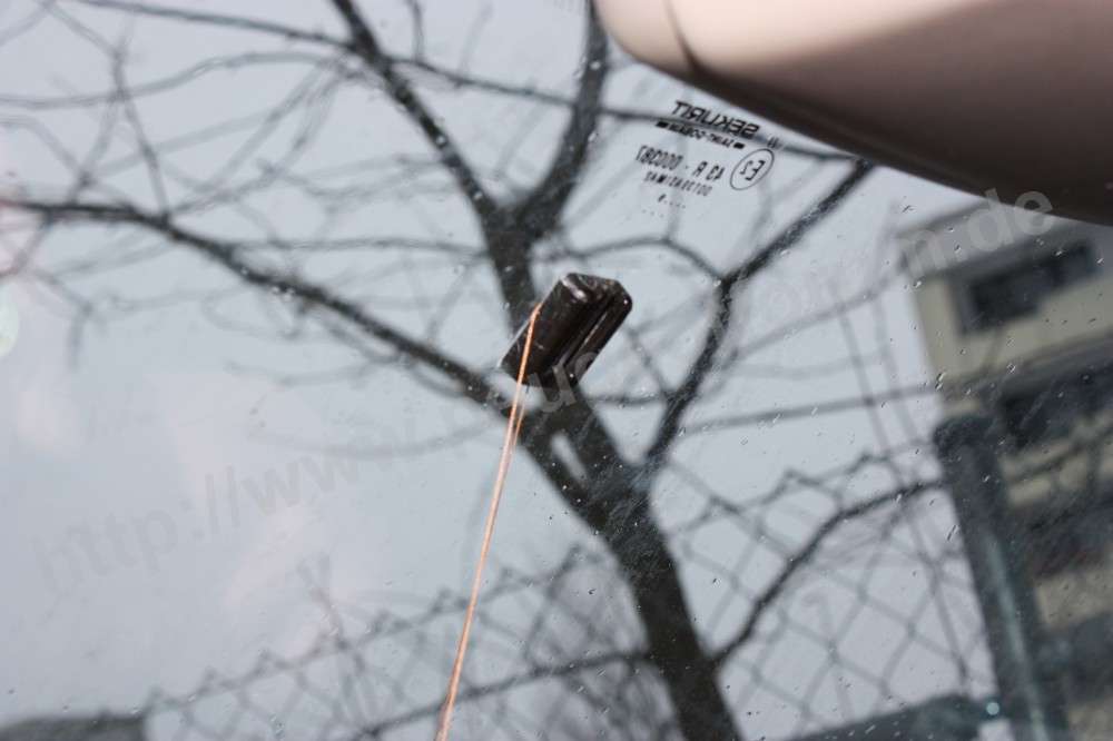

Ganz wichtig, die Reste auf der Frontscheibe kleben lassen. Jetzt geht es erstmal zu CarGlas. Die Klebereste vom alten Sockel brauchen die Leute um die richtige Position f?r den neuen Spiegelfu? zu ermitteln. Einfach den neuen Spiegelfu? ankleben lassen. Kostet ca 10?. Dieser l??t sich dann ?brigens nicht mehr so leicht l?sen. Achtet darauf, dass bei dem neuen Spiegelfu? die Rundung oben ist.

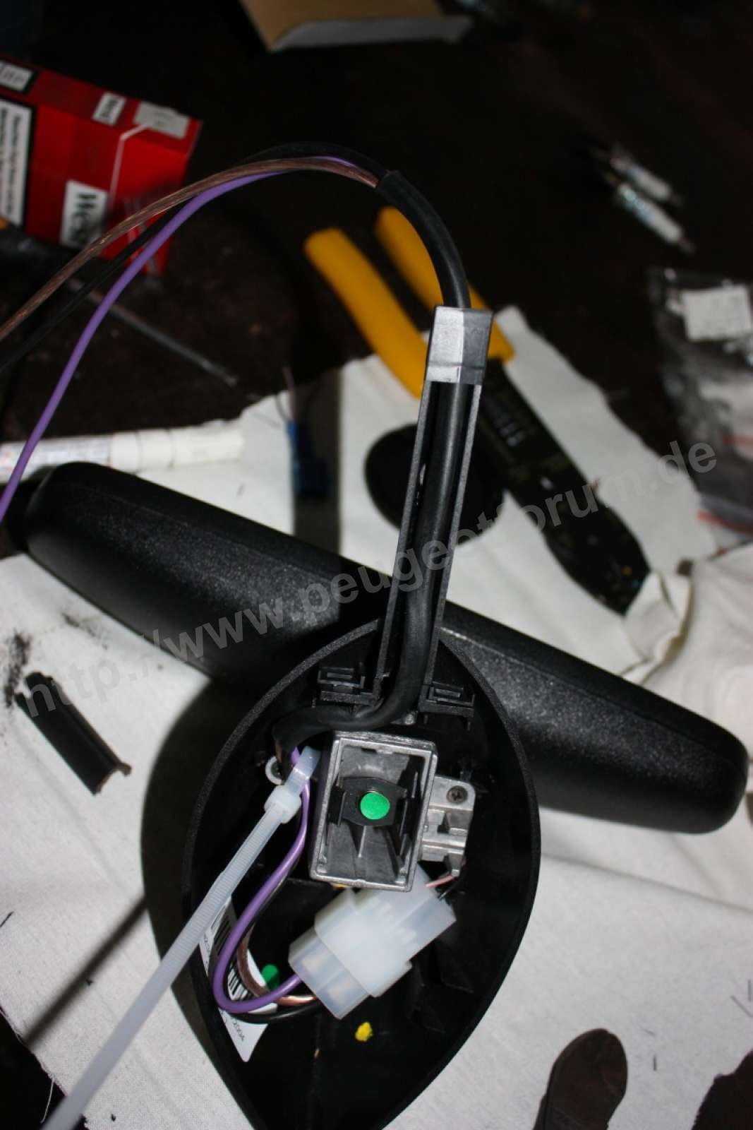

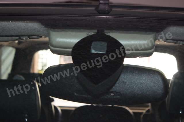

Als n?chstes wird der Innenspiegel vorbereitet.
In der Mulde f?r den Innenspiegel ist ein Stecker, diesen knipst Ihr ab und ersetzt ihn durch euren eigenen Stecker. Die 3 exrta Kabel werden mit Pins best?ckt und in dem Stecker verriegelt. Achtet auf die Farben!! Vom Stecker weg kommt der Schrumpfschlauch dr?ber. Den habe ich als Schutz gegen eventuelles Durchsch?uern der Kabel genommen.
F?r die, die nicht mit Kabelfarben arbeiten, hier eine kurze ?bersicht:
Pin 1 = schwarz = Masse
Pin 2 = violet = Plus R?ckw?rtsgang vor dem Getriebeschalter
Pin 3 = grau = Plus R?ckw?rtsgang nach dem Getriebeschalter
Die Pinnummern stehen auf dem werksm??ig verbauten Stecker des Spiegels.
Die Kabelf?hrung vom Innenspiegel k?rzt Ihr um ca. 4cm.
Jetzt verlegt ihr die Kabel so, dass der Stecker locker in der Mulde sitzt. Die Kabel am Stecker fixiert Ihr am Spiegelf?? mit einem Kabelbinder. Am Ende der Kabelf?hrung fixiert ihr die Kabel mit Isolierband.
Das sieht dann in etwa so aus

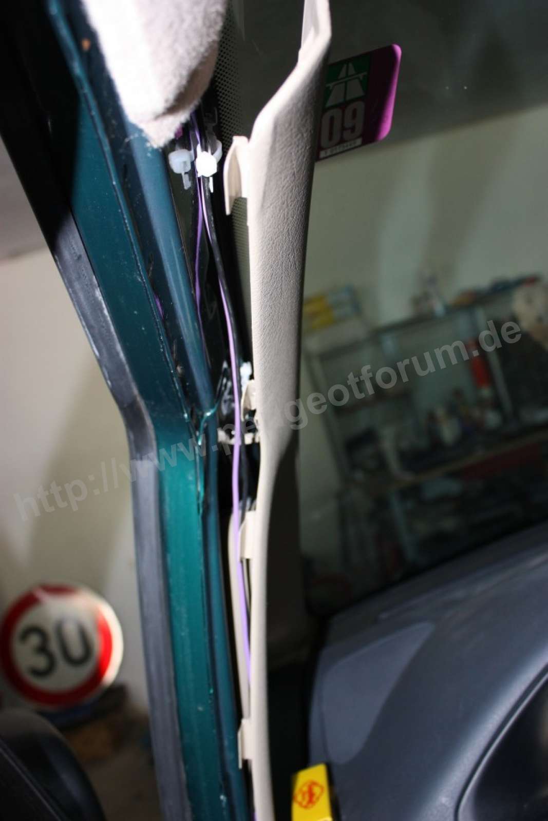

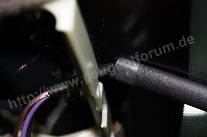

Jetz verlegt Ihr das schwarze und lilane Kabel oberhalb vom Dachhimmel entlang der A-S?ule runter Richtung Sicherungskasten. Die Kabel fixiert Ihr an der Metallklammer f?r die A-S?ulenverkleidung.

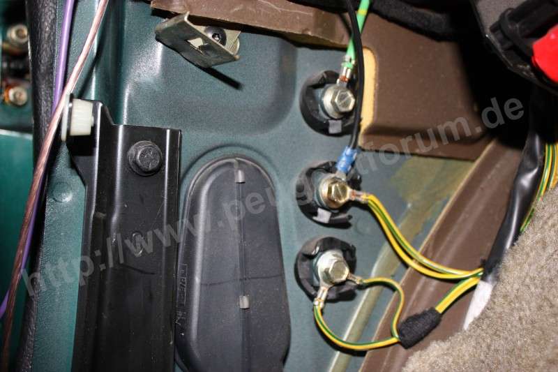

Bei der Fu?rauml?ftungsd?se findet Ihr einen Massepunkt. K?rzt das schwarze kabel und schraubt es mit einem Ringquetschbinder dort an.

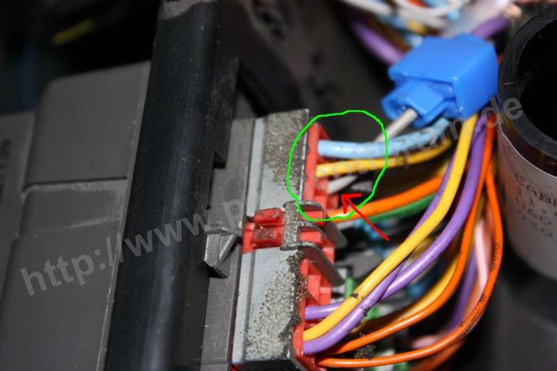

Das lilane Kabel verlegt Ihr Richtung Sicherungskasten. Hier wird der rote Stecker ben?tigt (wenn Ihr von hinten auf den Sicherungskasten schaut, rechts oben).
Das lilane Kabel k?rzt Ihr auch entsprechend und schlie?t es jetzt an Pin 6 des roten Steckers mit einem Stromdieb an.

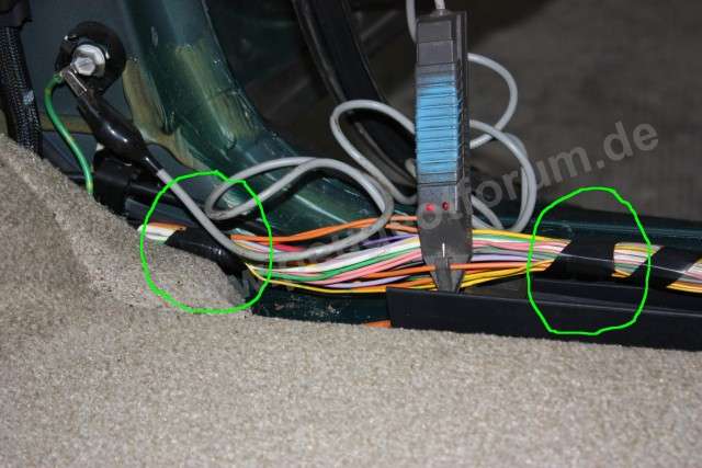

Auf der Beifahrerseite schraubt Ihr die Sonnenblende ab. Zieht den T?rdichtgummi an der A-S?ule sowie im Einstiegsbereich ab und hebelt die A-S?ulenverkleidung raus. Die Fu?rauml?ftungsd?se schraubt ihr mit den 3 Schrauben weg. F?r die Einstiegsleiste sind unterhalb des T?rdichtgummis 4 Schrauben. Unter der Einstiegsleiste befindet sich ein Kabelstrang. Den erstmal aus der ersten Klammer raus nehmen.
An den gr?n markierten Stellen fixiert ihr den Kabelstrang mit Isolierband. Das Isolierband dazwischen entfernt Ihr.
Und jetzt wird es etwas komplizierter. Ihr m??t das richtige Kabel finden. Es verlaufen in diesem Kabelstrang 4 orangene Kabel und eines davon ist f?r das R?cklicht. Das m??t ihr raus suchen. Daf?r braucht Ihr den Diodenpr?fer (Strommesszange) oder beim Multimeter sehr d?nne Messspitzen. Zum Messen: Z?ndung auf Stufe 2 stellen und den R?ckw?rtsgang einlegen.
Jetzt verlegt Ihr das graue Kabel vom Innenspiegel auf der Beifahrerseite oberhalb des Dachhimmels entlang der A-S?ule runter zu dem Kabelstrang. K?rzt das Kabel und klemmt es mit einem Stromdieb an. Alles wieder mit Isolierband einwickeln und den Kabelstrang wieder in die F?hrung legen.
