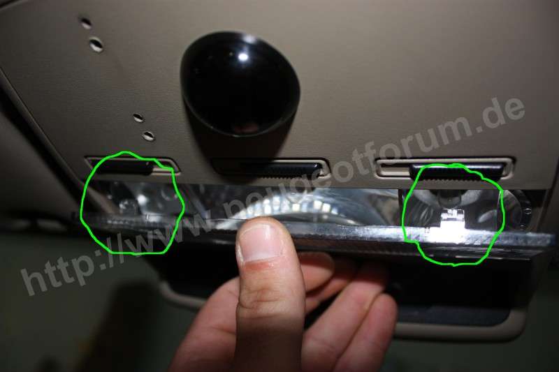

        Hier beschreib ich kurz die Demontage der Deckenleuchte. Um z.B. die Gl?hlampen oder den Antennenfu? zu wechseln
Ben?tigtes Werkzeug:
- Torx T20
- Hebelwerkzeug
Dazu die Streuscheibe an den gekennzeichneten stellen raus hebeln
- Torx T20
- Hebelwerkzeug
        Als n?chstes die erste Blende in entgegen gesetzter Richtung aus hebeln.
        Anschlie?end die 4 gekennzeichneten Torx Schrauben l?sen
        Jetzt das Deckenleuchtengeh?use leicht runter klappen und Richtung Frontscheibe schieben. Hinten ist eine Nase mit ca 3cm l?nge, die ist an einem Halter oben in der Deckenkonstruktion. Also die Deckenleuchte nicht all zu weit nach unten ziehen und mit viel gef?hl arbeiten.
