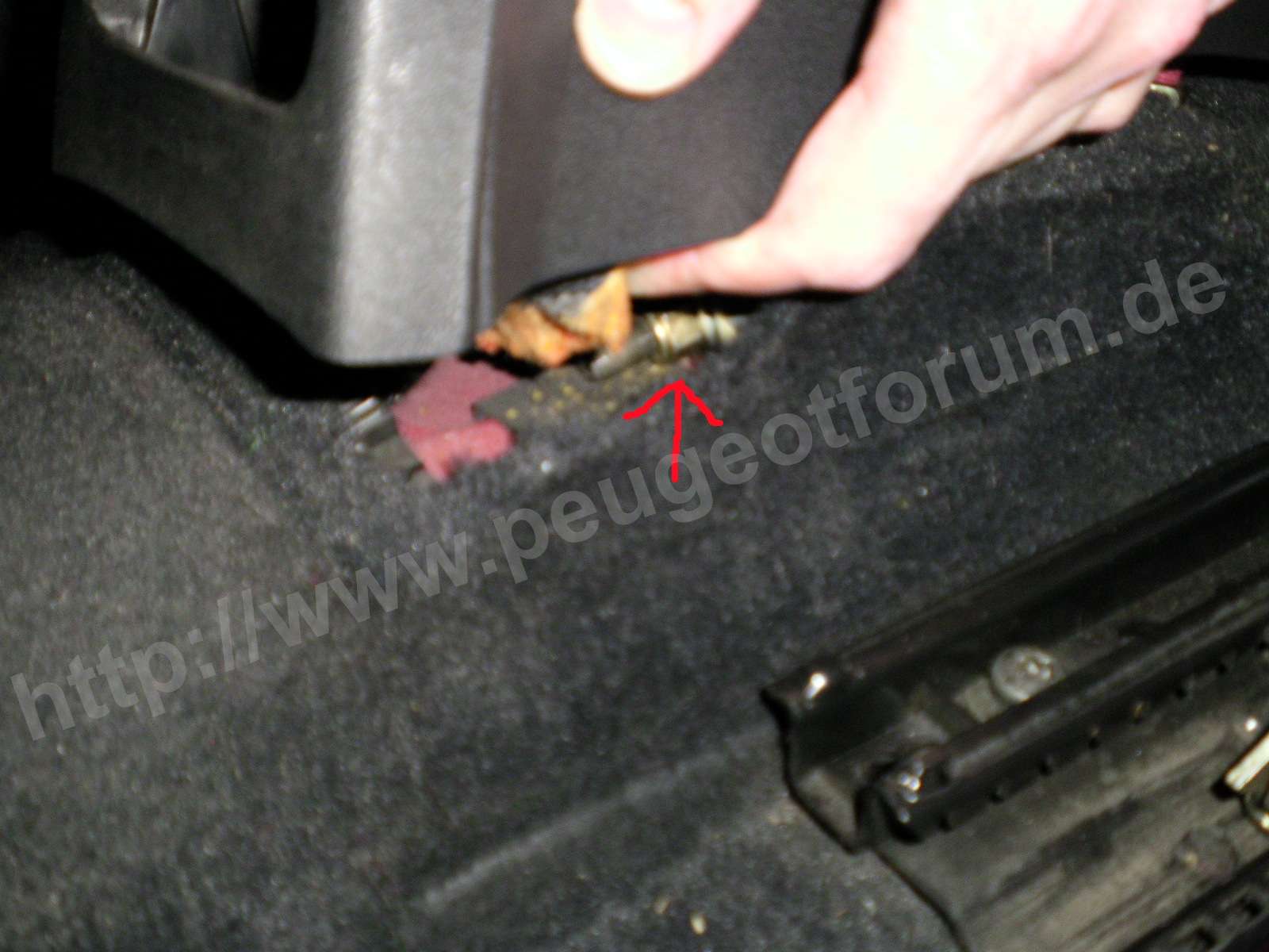

3. Mittelkonsole zur Seite dr?cken, Teppich anheben. Jetzt sollte die Stellschraube sichtbar sein.
4. Mit einem 13er Ringschl?ssel die Schraube ca 1-2 Umdrehungen im Uhrzeigersinn nachstellen.
5. Bremswirkung kontrollieren. Hinterr?der sollen bei losgelassener Handbremse frei laufen k?nnen.
6. ggf. Punkt 4 und 5 wiederholen.
Stellschaube
