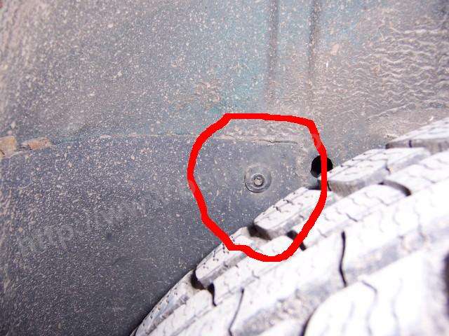

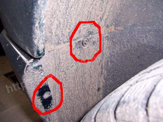

Im Radkasten die Markierten Torx und Kunststoffschrauben raus schrauben. Bei den plastik schrauben reicht es, wenn sie ca 1,5cm weit raus geschraubt werden. Danach die Fassung mit raus ziehen (die Schraube dient nur als Keil)

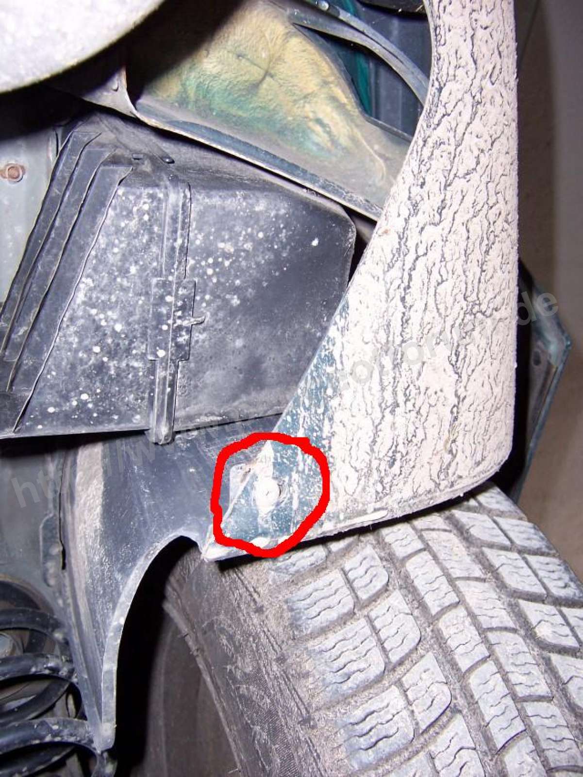

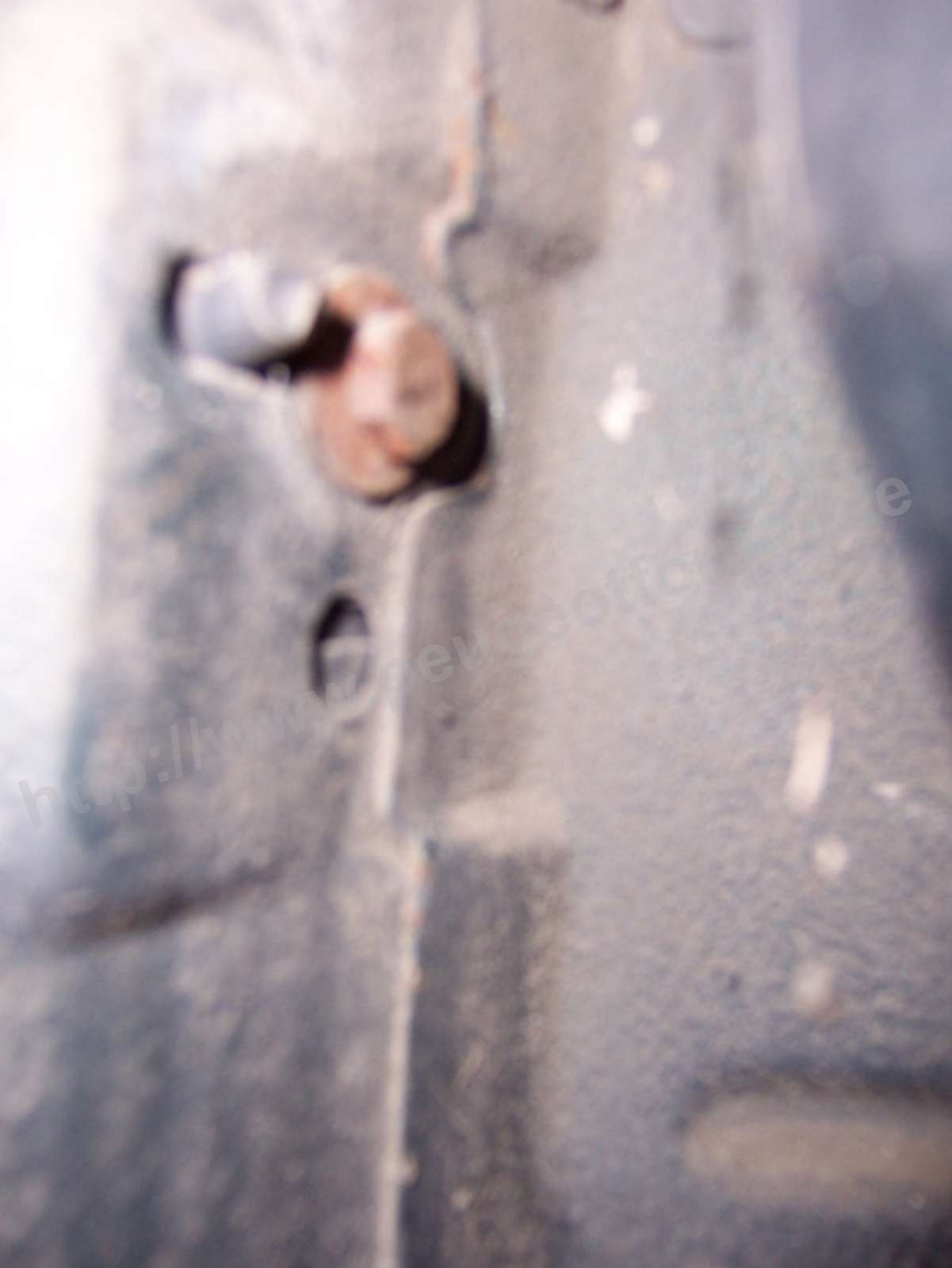

Jetzt wird auf jeder Flankenseite die 10er schraube raus geschraubt. Ich hab einmal nen Bild von der schraube selber und einmal von au?en, wo sie ca sitzt. Viel spa? beim fummeln, weil viel platz ist da nun wirklich nicht.

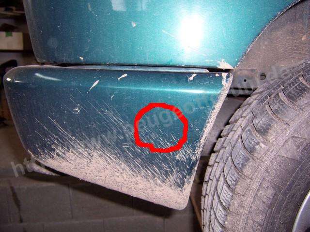

Zum schlu? werden die beiden Torx schrauben au?erhalb der Heckklappendichtung raus geschraubt.
