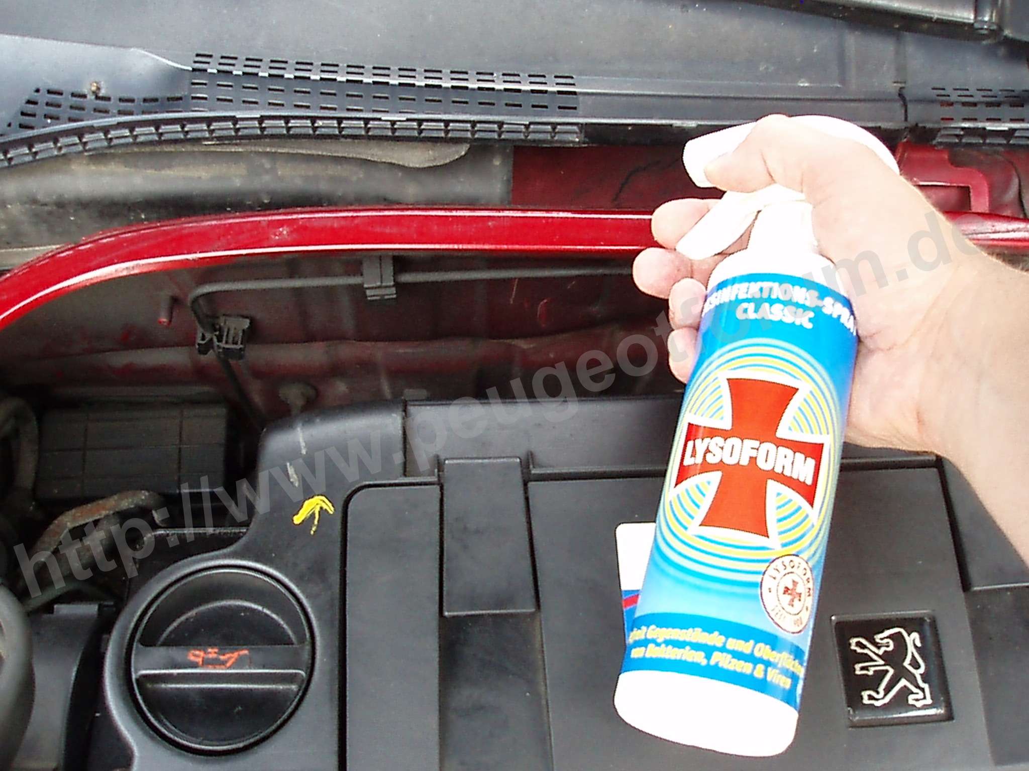

Ben?tigtes Material: Lysoform Desinfektionsspray (erh?ltlich in Drogeriem?rkten)
1. Den Motor starten, alle Fenster ?ffnen.
2. Klimaanlage und Gebl?se kr?ftig einschalten, warten bis die Klima ordentlich k?hlt.
3. Mit Lysoformspray 2-3 Spr?hsto?e in die Ansaugung der Innenraumbel?ftung einbringen.
4. ca. 1 min warten, Vorgang wiederholen. Nun sollte im Fahrgastraum das Lysoform zu riechen sein.
5. Klima noch 1 min aktiviert lassen
6. Klima ausschalten und Gebl?se laufen lassen, bis sich die Lysoformd?mpfe verfl?chtigt haben. FERTIG!
