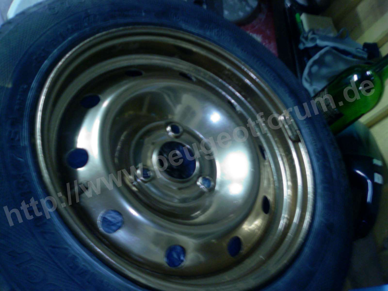

als erstes mal die felge vom auto schrauben ;) auf eine oberfl?che legen wo man auch ruhig etwas dreckig machen kann
http://img3.imagebanana.com/view/btb02ov3/Photo0002.jpg
dann nehmen wir uns das schleifpapier und schleifen eventuelle rostfl?chen (vllt diese mit drahtb?rste) und den alten lack ab (bei mir ist es meine ersatz felge ;) und unlackiert :d ) wenn ihr das erledigt habt nehmt den staubsauger und saugt die "sp?hne" auf (da man ja das nicht mit lackieren will ^^)
wenn ihr dies getan habt nehmt ihr euch das klebeband und klebt den reifen ab :
http://img3.imagebanana.com/view/947t1gsn/Photo0004.jpg
dann noch am besten den rest des reifens mit dem gelbensack abdecken :
http://img3.imagebanana.com/view/b5mhtv31/Photo0005.jpg
so nun kommen wir zum lackieren wichtig ist es in kleinen "sch?ben" und mit ca 25 cm abstand zu lackieren da ansonsten L?ufer entstehen und a der lack abplatzenwird und b es nicht sch?n aussieht wenn es n?tig ist mit einem pinsel und entsprechenden lackfarbe die unerreichten stellen nachzu lackieren
(ich hatte noch was Gold chrome ?ber xD)
http://img3.imagebanana.com/view/608l4o28/Photo0006.jpg
dann aush?rten lassen n?tigenfalls noch eine 2teschicht und klarlack dr?ber ! (ich rate zum Matt schwarz sieht einfach edel aus mit vllt noch einem akzent streifen etc.)
fertig siehts so aus
http://img3.imagebanana.com/view/d3d7qe9h/Photo0007.jpg
und dann halt wieder montieren und fertig neue sch?ne felgen f?r wenig geld ;)
