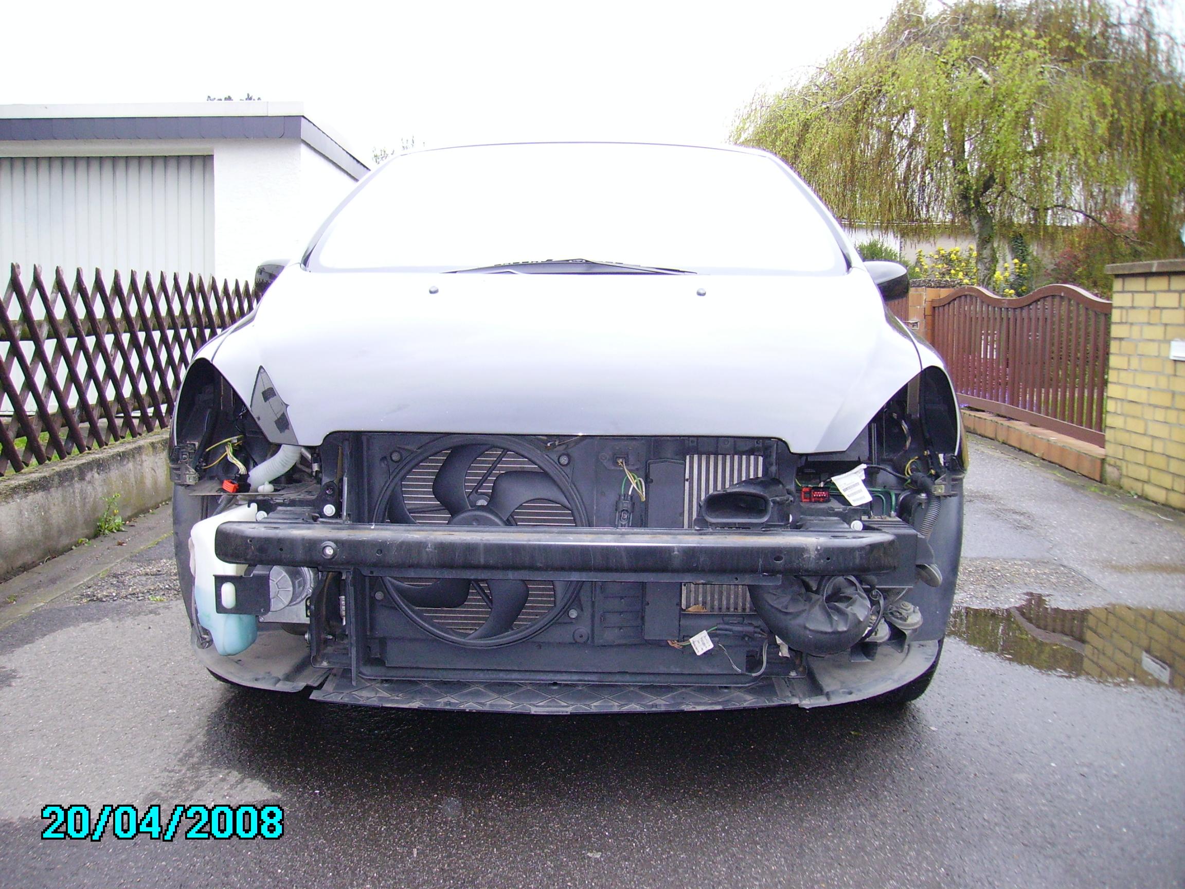

Demontage Frontsto?stange+Scheinwerfer
(Modell: 307)
Kategorie: Tuning
(Modell: 307)
Dauer (in min): 60
Schwierigkeitsgrad: mittel
1.Torxschrauben in den vorderen Radl?ufen entfernen(je eine)
2.Clips von Sto?stange zu Unterbodenschutz l?sen(je zwei R u. L)
3.Sto?stange an den Seiten raus ziehen(am besten unter die Radlaufverkleidung kreifen und kr?ftig ziehen)
4.Torxschrauben unten zum Unterbodenschutz entfernen( 2 St?ck)
5.Im Motorraum 2 Torx und 4 Clips entfernen
6.Frontsto?stange entfernen
7.Jeweils 3 M8er (10 Schl?ssel) an den Lichtern entfernen+Stecker entfernen
8.Lichter entfernen
