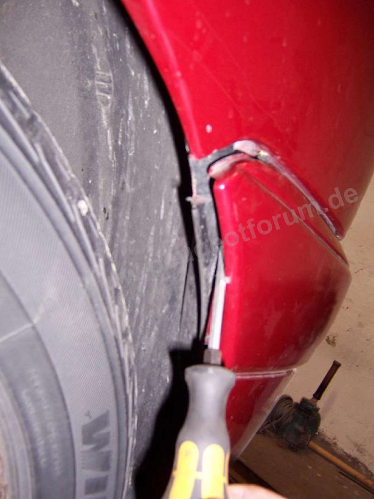

        Es sei nur noch gesagt, das ich seitlich noch Halteklipps entfernen mu?te. Ist eine kleine Fummelei aber es geht.

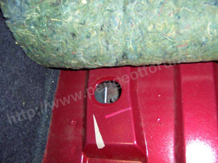

        Jetzt muss noch die Kofferraum d?mmmatte vorgeklappt werden. Dazu einfach mit der Zange die beiden Plastik Klipse nach oben raus ziehen und die Matte vor klappen.
Darunter findet man auf jeder Seite Plastik stopfen. Die m?ssen raus gehebelt werden.
Hier k?nnen schon mal die Halteklammern der AHK rein gelegt werden.

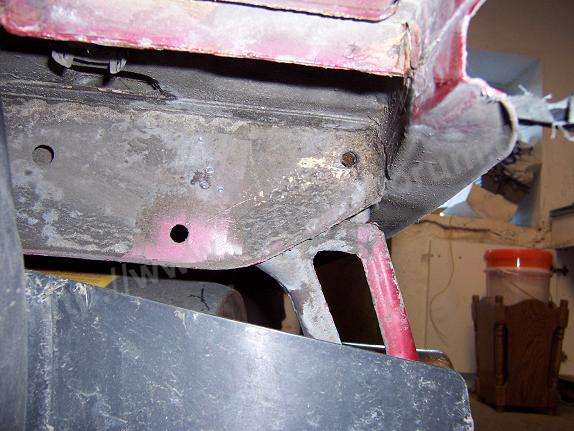

        Jetzt m?ssen die unten seitlich Bleche sauber gemacht werden. Dazu nimmt man am besten ein Schaber wie  f?r Zerahnkochfelder *g*

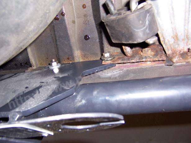

        Danach wird die hintere innere Endschalld?mpferhalterung weg geschraubt. Als Tipp: Das ganze vorher gut mit WD40 einspr?hen. Und die schrauben mit viel Gef?hl l?sen!! Jetzt wird aus dem Montagesatz die 5mm starke B?chse gebraucht. Die kommt auf den Gewindebolzen auf der linken Seite. Au?erdem wird die AHK Grundtr?ger montiert. Eine zweite Person ist hier sehr hilfreich. Die Schrauben noch nicht fest ziehen. Erst Handfest anschrauben, mehr nicht!
        Danach wird erst die Halterung der linken Seite Montiert. Auch hier wieder: Die Schrauben noch nicht fest ziehen. Erst Handfest anschrauben, mehr nicht!

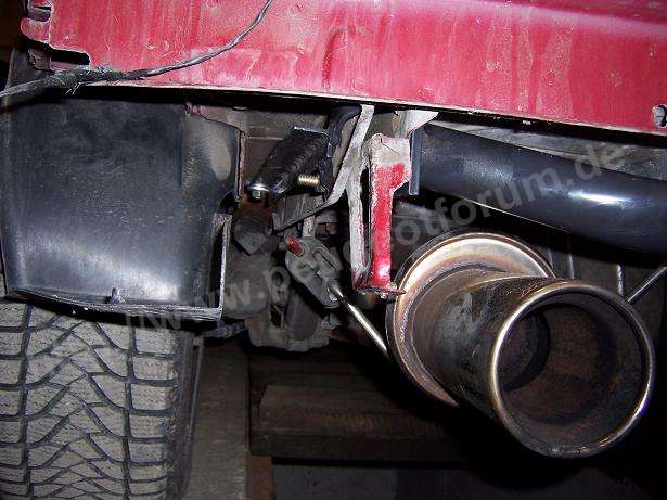

        Auf der rechten Seite wird das ganze ein klein wenig Komplizierter. Was neu dazu kommt ist, das auf der rechten Seite zwischen AHK-Grundtr?ger und der Karosserie die Einstellbleche kommen. Es gibt in dem Montagesatz verschiedene dicken. Die Scheiben sollten nicht mit Gewalt rein gepresst werden. Sind die Scheiben drin, wird die Halterung auf der rechten Seite ganz normal Montiert.

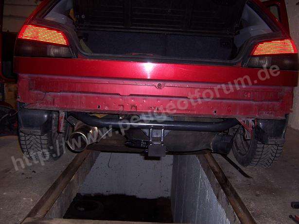

Nun wird der Grundtr?ger der AHK noch mal Spannungsfrei ger?ttelt, damit Sie er sich nicht verkantet. Erst jetzt werden alle Schrauben fest gezogen.
Das ganze sieht dann von hinten in etwa so aus

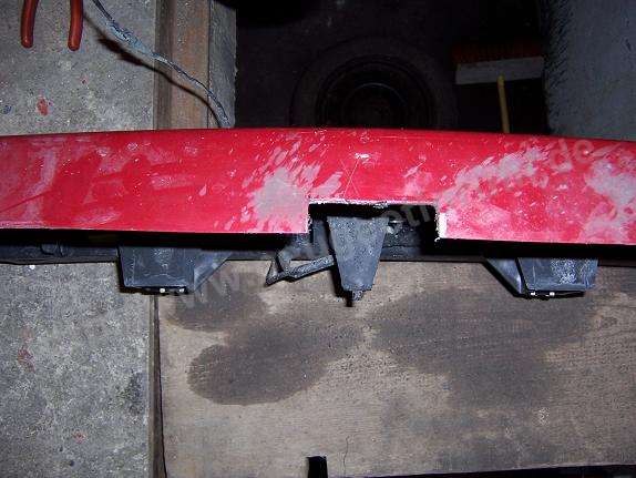

Dazu die Hecksch?rze an das Fahrzeug halten und mit einem Edding markieren was von dem Kunststoff weg mu?. Es ist nicht viel. Ich hab das ganze mit einer kleinen Eisens?ge und einem Seitenschneider gemacht
Der Ausschnitt ist im Nicht Sichtbaren bereich. Wenn man nicht wei?, das was weg genommen ist, sieht man es selbst nach der Demontage der AHK nicht.
Danach wird die Hecksch?rze wieder Montiert.

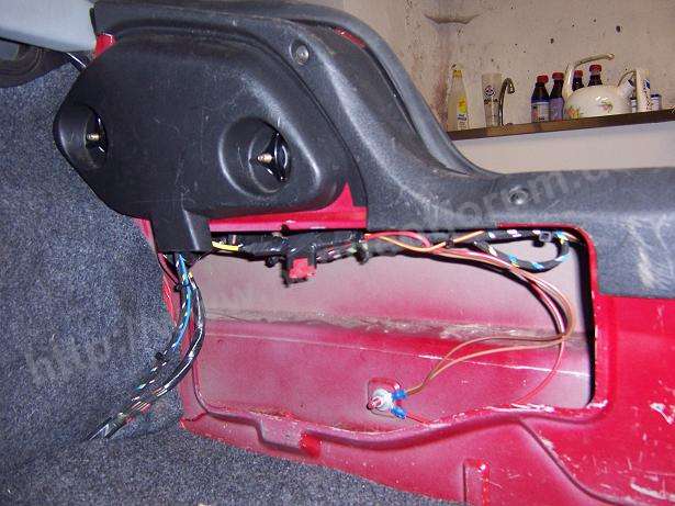

F?r die Montage wird die Abdeckung vom rechten R?cklicht abgeschraubt. Da drunter befinden sich die wichtigsten Anschl?sse f?r die Anh?ngersteckdose. Des Weiteren muss der Wagenheber mit dem Plastikhalter ausgebaut werden.
An diesem Kabelbaum befindet sich ein gelbes Kabel mit blauem Stecker. Dieses Kabel ist mit Isolierband an dem Kabelbaum befestigt und muss erstmal befreit werden. Au?erdem wird der Stecker vom R?cklicht ab gemacht. Die Pin-Belegung steht auf dem Stecker. Pin 7 ist oben und Pin 1 ist unten.

An der schraube, wo auch der Wagenheber Montier war, wird die Masse angeschlossen. Dazu die stelle mit Schleifpapier blank machen. Masse f?r Anh?ngerdosen Pin Nr. 3 & 13, sowie Masse f?r das AFC Modul.
An das gelbe Kabel (welches am Anfang raus gefummelt wurde) wird nun Dauerplus und die Ladeleitung f?r die Anh?ngerbatterie ?ber eine Sicherung angeschlossen. An der Anh?ngersteckdose ist es Pin Nr. 9 & 10.
Jetzt die Dauerstromleitung und der Serienkabelbaum wieder Isoliert und alles mit Kabelbindern an den Serien Kabelbaum festgebunden. Das AFC Modul hat ausreichen platz im Zwischenblech am Heck. Nur noch mit Kabelbinder fixieren und gut ist.

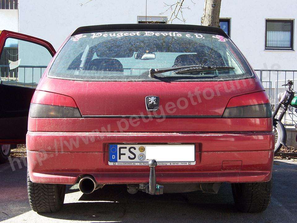

        Fertig ist die Montage der Anh?ngerkupplung incl. Elektrosatz am 306er. Alles halb so wild.
