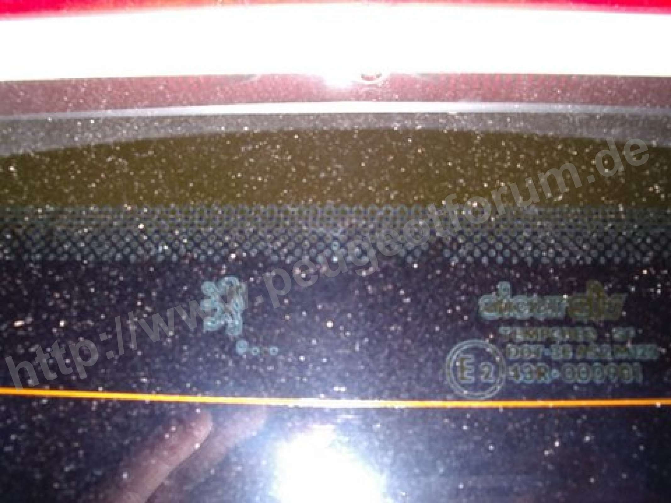

Noch ein Vorbereitungstipp: Die Punkterasterung um die Scheibe innen is ja doch recht "hoch" - die kannst Du mit ner flach gef?hrten Rasierklinge ganz am Anfang deutlich flacher schaben - also etwas "abschleifen" - das hat am ende den Vorteil, dass Du im Randbereich deutlich weniger "weisse Punkte" in der Rasterung hast, weils der Kleber schon fast ausgleicht. Sieht einfach sch?ner aus!
