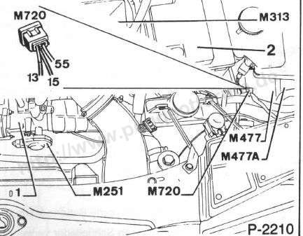

? An den Anschlu? 13/15 des Diagnosesteckers ?M720?-Hilfskabel einschieben.
        Achtung: Die Kontaktfahnen sind sehr empfindlich und k?nnen leicht verbogen
werden Durch unsachgem??es Werkzeug k?nnen Wackelkontakte entstehen,
die sp?ter unter Umst?nden das Steuerger?t besch?digen beziehungsweise die
Funktion des Fehlerspeichers beeintr?chtigen Aus diesem Grund beim
Verbinden der Kontakte ?u?erst sorgf?ltig vorgehen.
? Z?ndung einschalten
? Hilfskabel f?r 3 Sekunden an Masse (zB Motor oder Minuspol der Batterie) halten
dabei leuchtet die Warnlampe und der Diagnosevorgang wird eingeleitet
Achtung: Kabel nicht l?nger als 10 Sekunden an Masse halten sonst wird
der Fehlerspeicher gel?scht
