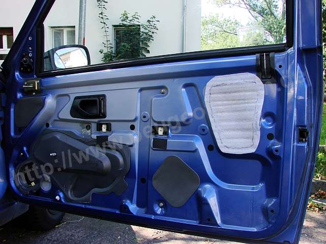

T?rinnenverkleidung entfernen (wurde bereits in der Bastelecke beschrieben).
        Die in diesem Bild helle Folie nahe des Schlo?es wird vorsichtig entfernt. Die mu? n?mlich wieder drauf....

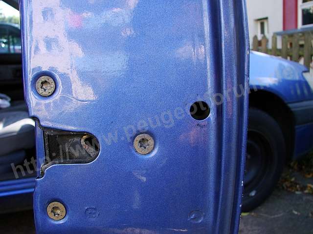

Durch das Loch kann man nun den Schlie?zylinder und Teile des Haltebleches sehen.

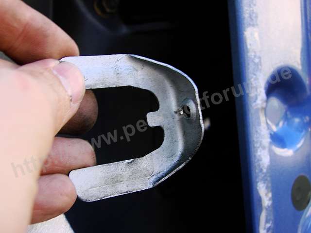

        Das Schlo? wird von innen durch ein flaches Blech gehalten, welches durch eine F?hrung im Schlie?zylinder l?uft. Dieses Blech besitzt einen Winkel, welcher sich in dieser Perspektive hinter dem Schlie?zylinder befindet. An diesem Winkel l??t sich das Blech mit einem Schraubendreher vom Schlie?zylinder wegschieben. Dabei sollte man aufpassen, dass das gute St?ck nicht herunterf?llt und man es in der T?r nicht wiederfindet.

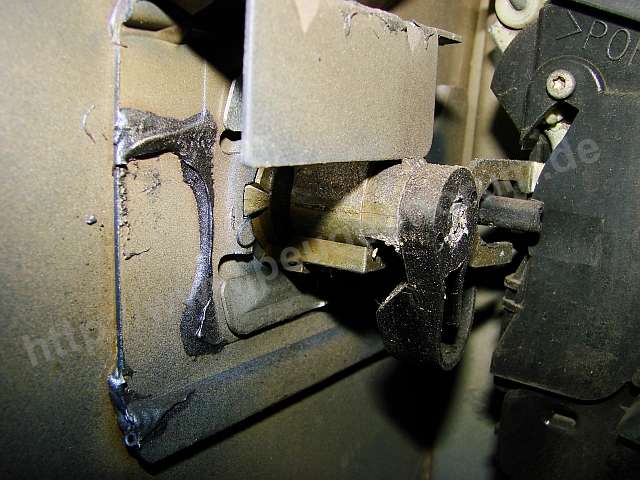

        Der Schlie?zylinder f?llt jetzt mitsamt dem Bet?tigungshebel aus Kunststoff aus der T?r nach au?en. Auf selbem Wege wird das neue Schlo? eingesetzt. Jetzt mu? man ein wenig fummeln, damit man das Helteblech in die richtige Position bringt. Da sich das Blech schwer bewegt, dr?ckt man es am besten durch ein mit einem Gummistopfen veschlossenes Serviceloch (dort setzt das Peugeot-Spezialwerkzeug an).
        Durch dieses Loch sieht man den Winkel des Haltebleches gut und kann das Blech mit einem Schraubendreher (gro?er Kreuzschlitz) wieder festdr?cken.

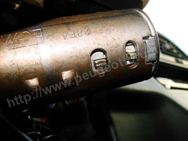

        Der Z?ndschl?ssel wird ins Schlo? gesteckt und auf eine Zwischenstellung zwischen "Radio an" und "Z?ndung an" gedreht. Nur in dieser Stellung lassen sich die Haltenasen, die auf dem Foto zu sehen sind, nach innen dr?cken. Das Z?ndschlo? kann nun aus dem Rohr gezogen werden.
