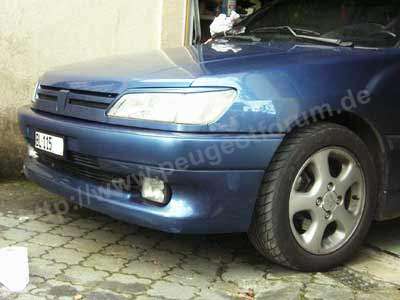

Bei den meisten Fahrzeugen sind die Spoiler / Leisten an den "Eckpunkten" schwarz. Dies hat Vorteile bei kleinen Kollisionen mit Mauern usw., jedoch auch einen grossen Nachteil, die Optik. Um der Sache einwenig mehr W?rze zu geben k?nnen diese in Wagenfarbe umlackieren?

Die Teile sollten leicht angeschliffen werden, die sicherste Methode f?r eine gute Haftung. Mit Nassschleifpapier (das heisst nur nass, angenetzt reicht allemal) hab ich die besten Erfahrungen gemacht. Falls euer Teil noch Kratzer oder L?cher hat, k?nnt ihr es an dieser Stelle mit F?ll-Kit ausb?geln. Gut schleifen nicht vergessen. Danach muss die zu lackierende Stelle ausgiebig mit Reiniger geputzt werden, ansonsten habt ihr eine Pulverbeschichtung die mehr Pulver als Beschichtung ist. Nachdem die Abdeckung wieder restauriert (Gut ?berpr?fen!) wurde kann man sich ans lackieren machen?
