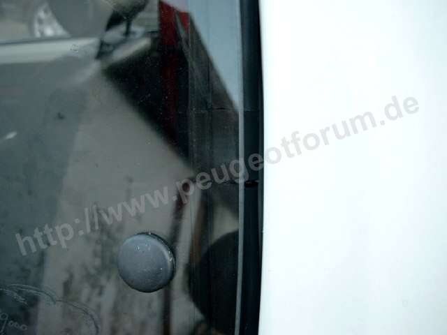

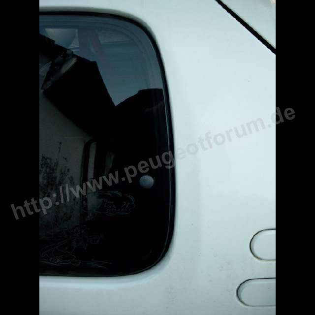

Das Problem:
      Die Problematik gibt?s aber auch bei anderen Baureihen mit Ausstellfenstern!
Das Problem:
        ....es regnet rein...Und die Waschstra?e wird zum Feind...

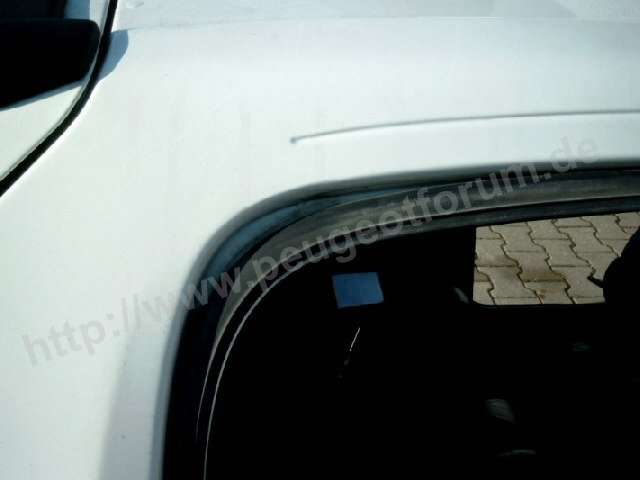

Hier war es so massiv, dass die Dichtung schon gar nicht mehr am Metall anlag:

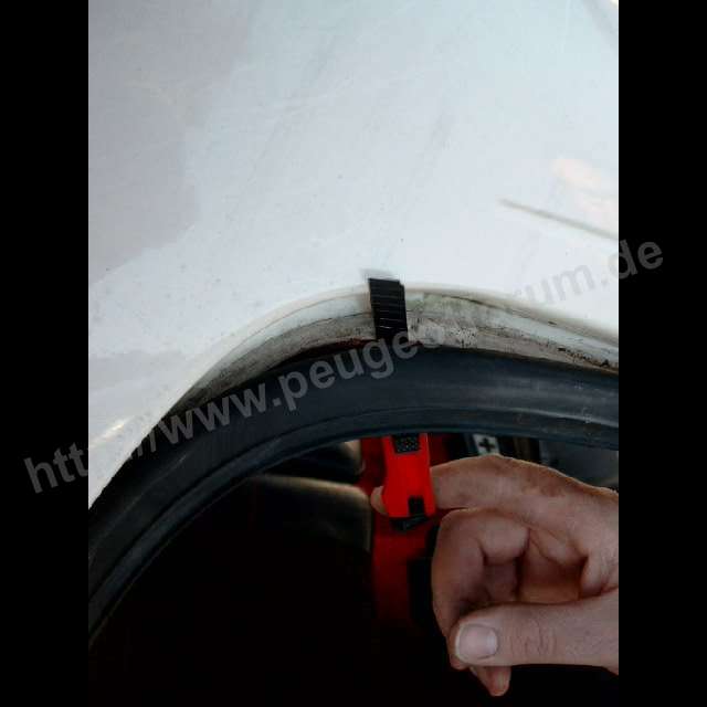

Hier die kostenoptimierendste L?sung. Als erstes Scheibe ausbauen. Am besten zu zweit! Entweder Kreuzschlitz oder 20er Torx. Dichtung herausnehmen und etwa in H?he des Klappmechanismus mittels Stechbeitel durchhacken. Alternativ tuts auch ein stabiles Teppichmesser.
Hier haben wir mal die Dichtung zerschnitten, um festzustellen wie lang das einzuklebende St?ck werden mu?:

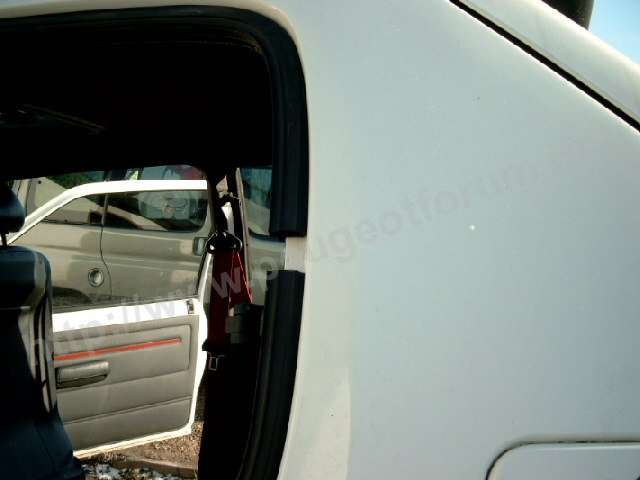

        Hier waren es etwa 25mm. Zu beachten w?re noch, dass es mindestens 2 verschiedene Dichtungsprofile gibt! Also aufpassen was Ihr da zerschnippelt... Im 2. Anlauf haben wir dann mittels Stechbeitel !!! ein St?ck aus unserer ?Opferdichtung? herausgehackt und mittels Sekundenkleber in montierter Position eingepappt. Arbeitserleichterung verschafft hier ein F?llst?ck aus Schaumstoff oder ?hnlichem, welches in den Hohlraum des Profils eingeschoben wird. Kaum noch zu erkennen:
        Und die Dichtung liegt wieder rundum an:
        Viel Spa? beim rumsauen mit Sekundenkleber! Und hackt euch keine Finger ab...
