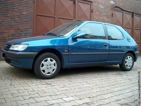

hier erstmal wie mein pug am anfang aussah:

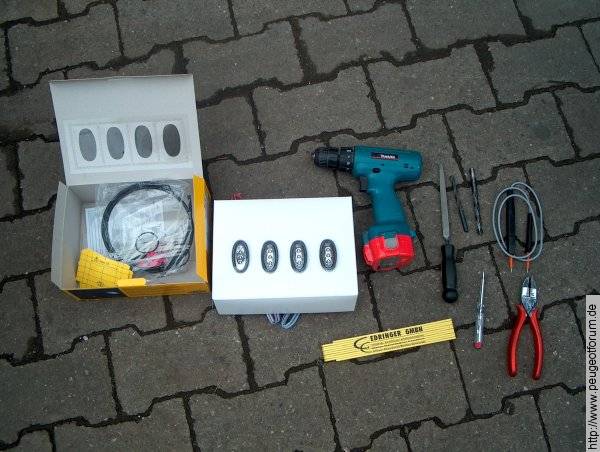

f?r den einbau der SML?s ben?tigt ihr folgendes:
ich habe mir die qualitativ hochwertige LED ausf?hrung von HELLA ausgesucht mit orange leuchtenden LED?s. andere farben sind n?mlich mal wieder nicht erlaubt !!!!!
auf dem bild seht ihr was ihr sonst noch ben?tigt um den einbau durchzuf?hren.

hier noch mal alles was man sieht:
SML?s und zubeh?r , bohrmaschine mit 10 mm und 8 mm bohrkopf , zollstock , pfeile , zange , strommessger?t.

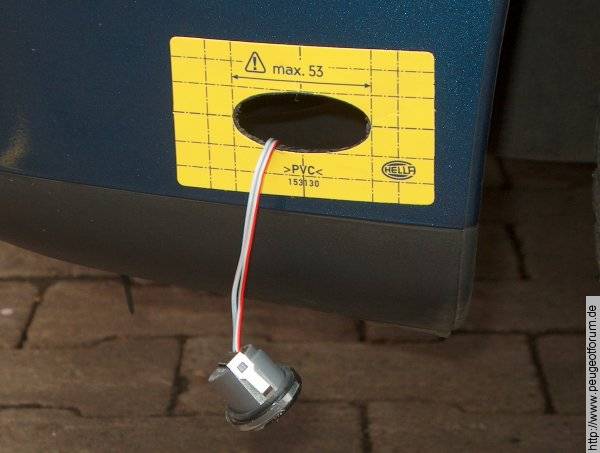

zuerst legt ihr die schablonen die mitgef?hrt werden an die richtige stelle, an der ihr sie haben wollt. danach bohrt ihr drei l?cher und pfeilt das loch bis zum rand aus.
nun m?sst ihr nur noch das kabel durch die ?ffnung schieben und die SML?s reindr?cken, welche durch eine klammer an der stossstange gehalten werden. dies macht ihr an allen seiten des fahrzeugs. hier ein bild wie es hinten links aussieht wenn sie drin sind.

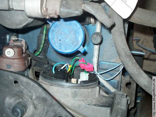

ACHTUNG: bei der vorderen rechten seite m?sst ihr sehr aufpassen denn direkt hinter der stossstange liegt der wassertank der scheibenwaschanlage, also passt auf beim bohren und pfeilen. aber keine angst die SML passt noch dahin. ohne probleme.

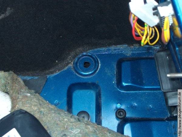

nachdem ihr die l?cher gebohrt habt m?sst ihr das kabel in den kofferraum legen. dies bew?ltigt, indem ihr wie auf dem n?chsten foto zu sehen ist, die kofferraummatte hochnehmt und ein loch an der stelle bohrt wo der kreis ist (als w?re es absicht von peugeot). dieses wird dann mit gummistopfen abgedeckt , welche mitgeliefert werden.

anders ist es vorne auch nicht. auf dem foto seht ihr die rechte seite des fahrzeugs und au?erdem der kopf des tanks der waschd?sen.
um die kabel freizulegen m?sst ihr nur die abdeckung abdrehen und abziehen. dann seht ihr diese beiden gr?nen kabel. hier schaltet hier wieder das standlicht an und messt wieder. ich glaube das gr?ne kabel mit dem gelben streifen ist minus, aber messt selber.
die rosa farbigen stecker sind die faullenzerklemmen.

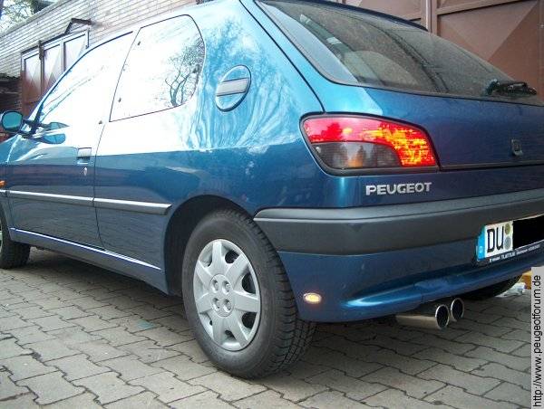

so nun ist man auch schon fertig und braucht nur noch alles sch?n mit kabelschellen befestigen und verstauen.und nach bew?ltigter arbeit freut man sich ?ber so ein ergebnis.
der komplette umbau hat ungef?hr 2 stunden gedauert.
