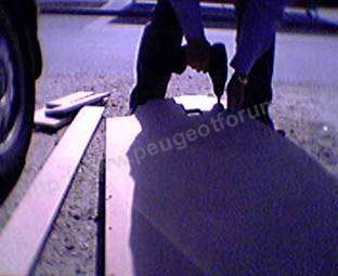

        Hier werden die L?cher f?r die Seitenw?nde vorgebohrt, damit das MDF (19mm) nicht ausbricht beim verschrauben.

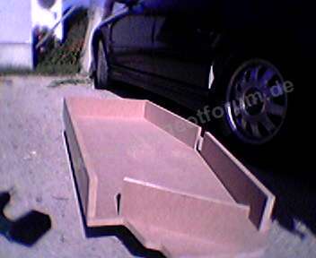

        Seitenw?nde werden mit der Bodenplatte verschraubt.

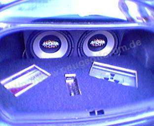

        So soll das dann fertig aussehen. Der Abstand zwischen den Seitenteilen wurde mit Absicht so belassen, da sich dies perfekt zur Kabeldurchf?hrung anbietet.

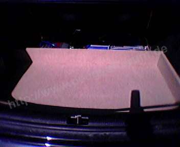

        Und so sollte das alles dann im Kofferraum angepasst aussehen.

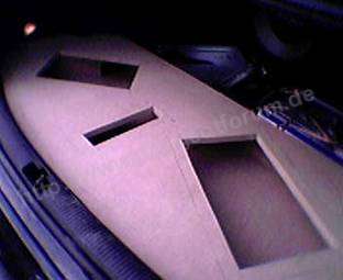

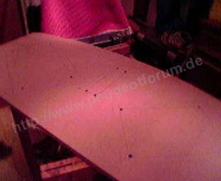

        Sobald Bodenplate und Seitenw?nde passen, kann man sich auf die Arbeit machen, den Deckel zuzuschneiden. Hier wurden die Ausschnitte f?r den Verst?rker bzw. Kondensator bereits angezeichnet und vorgebohrt.

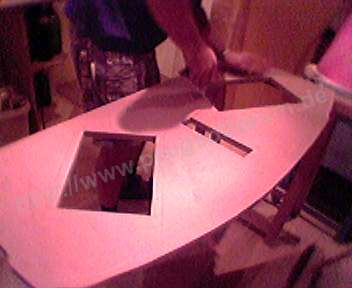

        Und hier sind wir gerade dabei alles auszuschneiden.

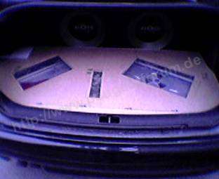

        Deckel in den Kofferaum eingepasst und schon erkennt man mehr von dem ganzen Verbau.

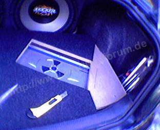

        Da alles so wunderbar passt, k?nnen wir gleich zum n?chsten Schritt ?bergehen - Ger?te anschliessen und Deckel mit Seitenw?nden verschrauben. Achtung, auch hier das Vorbohren nicht vergessen. Auf dem Bild ist auch schon das Plexiglaas zu sehen, welches auf die selbe Gr?sse wie der Holzdeckel zugeschnitten wurde.
        Nachdem Holz und Plexiglas miteinander verschraubt wurde, ging es zum letzten Schrit - den Teppich kleben. Hier wurden 20x20cm Teppichfliesen aus dem Baumarkt verwendet, die perfekt zum originalen Teppich des Audis passten.
        Und so sieht dann alles fertig aus. Anmerkung: Die braunen R?nder des Holzes, die hier sichtbar sind, werden noch mit Teppich verkleidet bzw. schwarz lackiert.
