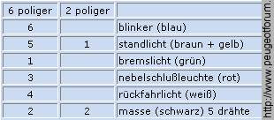

an der von hinten gesehen linken leuchte sind ein 6.poliger und ein 2.poliger stecker und an der rechten leuchte sind ein 6.poliger und ein 10.poliger Stecker.
ich habe auf der rechten seite angefangen zu basteln.
am besten die dr?hte des 10.poligen steckers abschneiden und mit der Nummer, die auf dem stecker steht versehen. das gleiche mit dem 6.poligen stecker machen!
da die alten leuchten in sich selber ein paar br?cken hatten, m?ssen wir das jetzt selbst in die hand nehmen!

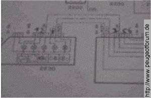

nun wird es etwas komplizierter:
(so war es bei mir auf jeden fall mal)
damit h?tten wir die rechte seite abgeschlossen, nur noch alles schon fest schrauben, reinstopfen und gut ist!
