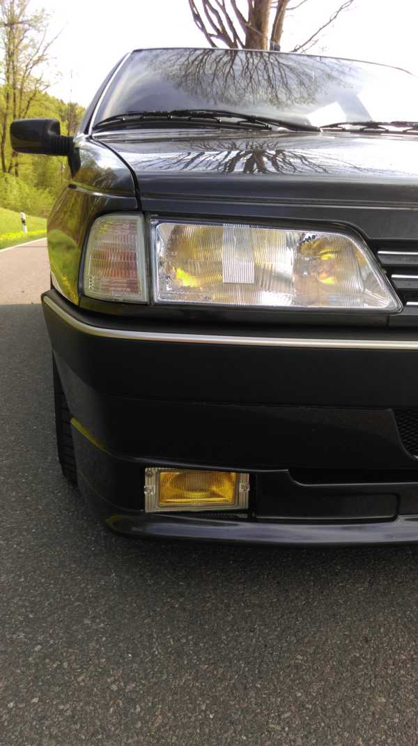

Ungefähr so wie auf deinem Bild stell ich mir meinen vor. Hast du auch das Standlicht in gelb?? Der Nebelscheinwerfer schaut foliert aus, oder???

Scheinwerferumrüstung auf Gelb und auch die Nebelscheinwerfer sind so wie in den ´90er Jahren in Frankreich verkauft...nix gesprüht oder foliert.
