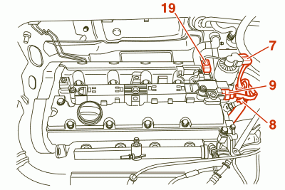

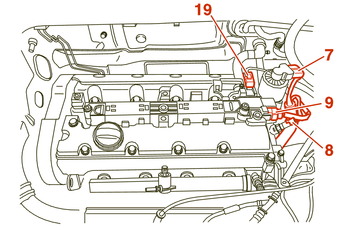

bekomme immer wieder den Fehler P1336. Laut recherche soll das auf einen defekt Nockenwellensensor od. Kurbelwellensensor hindeuten.
Garo
Beiträge: 269
Registriert: Di 17.05.05 22:57
Wohnort: Saarland
Re: 2,0 16V wo sitzen Nockenwellensensor und Kurbelwellensen
Beitrag von Garo » Fr 20.01.17 11:25
Mach den motordeckel ab und schau hinten rechts. Das weisse ding ist der sensor,geht noch ein kabel dran. Nummer 19. Kurbelwellensensor sitzt auf dem getriebe,über der schwungscheibe
