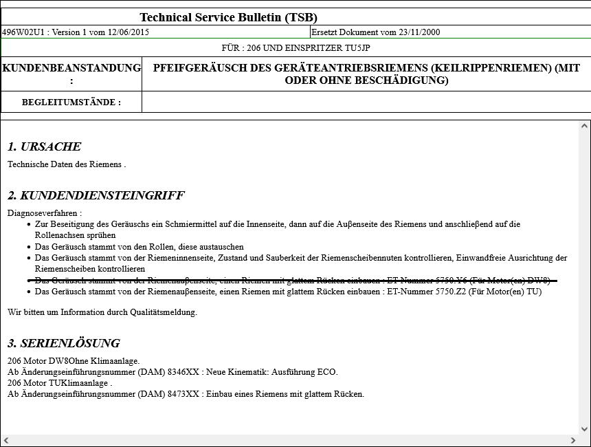

1) Zwitschern ist nicht unbekannt beim TU Motor. Kommt von den Nebenaggregaten des Motors. Verursacher kann ein falscher rutschen der Keilriemen sein, Umlenkrolle, Spannrolle, Lichtmaschine u. s. w.
Fazit : es ist aus Erfahrung kein technischer Mangel, aber es stört einem trotzdem

Die Werkstatt hat mich gerade angerufen und gesagt sie hätten sich die Geräusche angehört, das Quietschen bzw. Zwitschern käme von dem Spannarm dort wäre eine Hülse abgebrochen und der Spannrolle, sie werden es erneuern.

Das Wechseln der Spannrolle hat auch nix gebracht, hab auch wieder ein quietschen während der Fahrt! Deshalb glaub ich auch nicht der Werkstatt, die mir sagte, das klackernde Geräusch käme vom Spiel im Getriebe! Es hört sich genauso an, wie bei diesem Golf!
