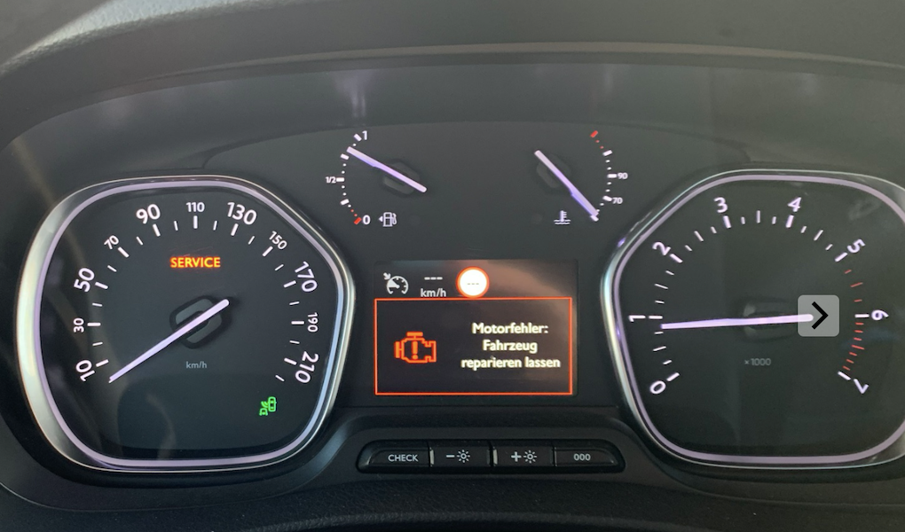

Fehlermeldung "Motorfehler: Fahrzeug reparieren lassen". Dazu wurde als nächstes ein komplett neues Softwareupdate aufgespielt - da zusätzlich auch einige elektrische Fehlfunktionen vorlagen.
Jetzt kam wieder die Fehlermeldung "Motorfehler: Fahrzeug reparieren lassen".
Diesmal war die "Niederdruckleitung" der Übeltäter. Da haben sich wohl Kunststoffteile gelöst und sind in die Kraftstoffleitung gelangt. Das Problem ist bei Peugeot bekannt und es gibt dazu Anweisungen wie das zu beheben ist. Bei mir wird jetzt die Kraftstoffpumpe gewechselt.
