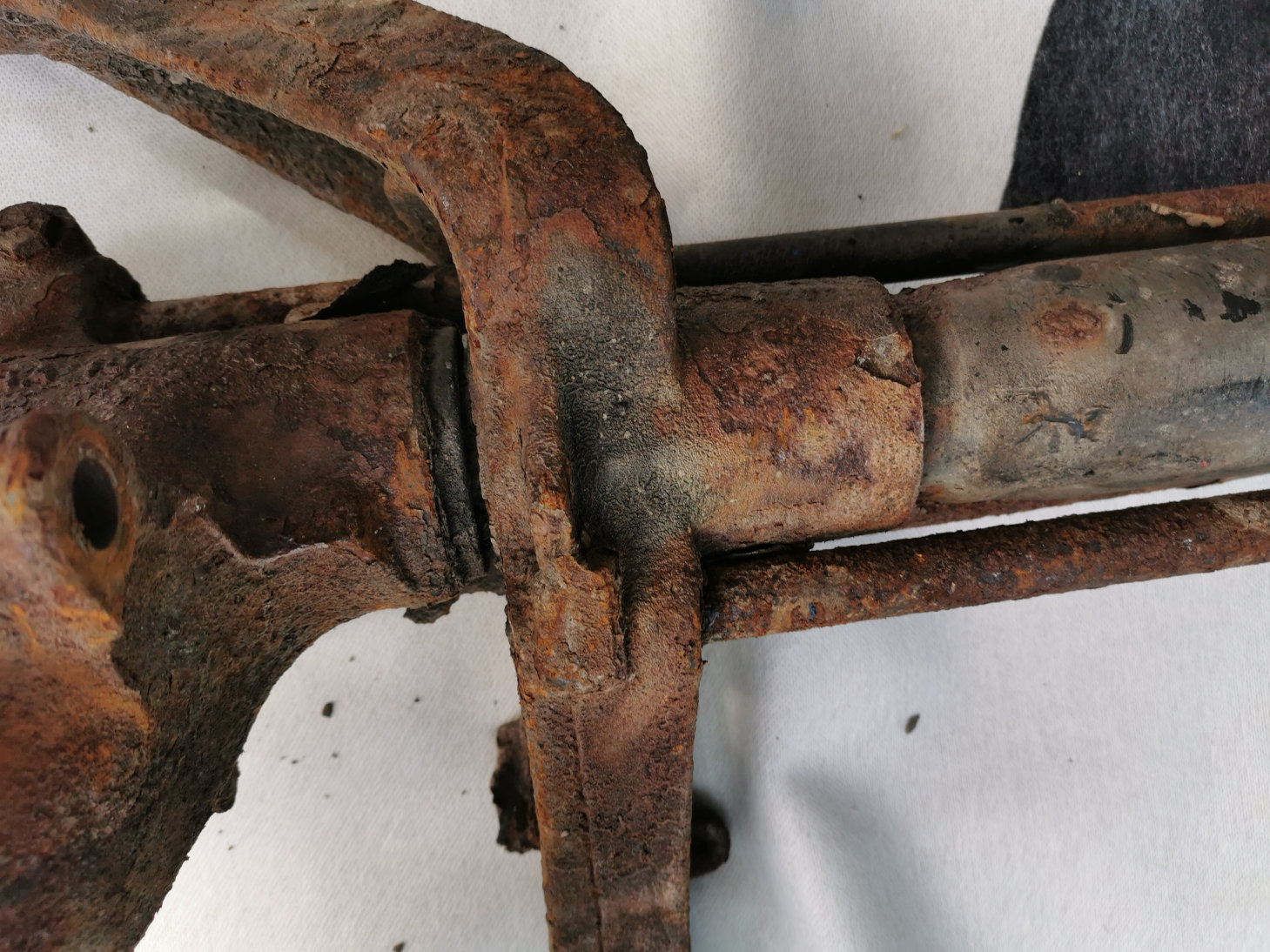

Hallo Obelix. Die Hinterachse ist Neu (NOS) also keine wieder aufgearbeitete. Alles, wirklich alles, was daran hängt wurde auch neu gemacht. Also Bremse (komplett mit Ankerplatten) alle Haltebleche, Stoßdämpfer Gummipuffer, Bremsleitungen & Schläuche. Das war alles komplett vergammelt und die Bleche waren wie Knäckebrot.

von obelix » So 08.11.20 22:22
Uuuhh..
Schaut ja schlimm aus:-)
Drehstäbe auch erneuert?
VF34H5FWC9S197117

von c64doc » Di 10.11.20 20:13
obelix hat geschrieben: ↑So 08.11.20 22:22
Jepp. Da ist wirklich alles neu gemacht. Bilder folgen.
