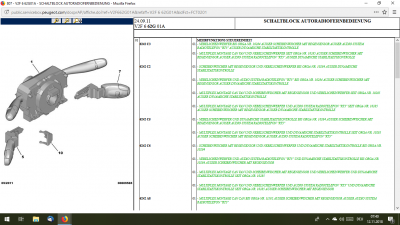

es könnte an der com einheit liegen, ab bj. 2000 haben einige modelle damit zu tun, im netz gibt es sogar eine anleitung zur überholung einer solchen einheit.
gemeint ist das:
andreas

Die gute Botschaft. Die Hupe ist wieder TÜV-konform aktiv und macht ihren Job.
Das Thema mit der com Einheit bezog sich auf die Hupe und/oder auf das Airbag-Problem?
Viele Grüße
BobBarker

BobBarker hat geschrieben:
Mi 14.11.18 08:00
auf beides, Suchmaschine mit com 2000 füttern und loslegen...…., geht zwar nicht expliziet um den 807, es geht aber ja um das Prinzip einer solchen Einheit und das man nicht zwangsläufig alles neu kaufen muß damit die Autoindustrie überleben kann.
