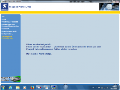

Ich muß meine Injektoren einspeichern in 206 1.6 HDI 110 FAP 2005 Bei mir kommt immer das auf dem Bild, bei dem automatischen Abgleich.
Account habe ich bei PSA angelegt. Die Fehlermeldung kommt zu jeder Zeit.

Du bist ev. nicht frei geschaltet.
Oder die Eingabe geht nur mit Diagbox, nicht mit PP2000.

Jetzt hab ich noch nen Fehler im STG drin, das es nicht geklappt hat, mit Diagbox bekomme ich keine Auswahl fürs STG. Habe die 7.02.
Ich habe auch mal updates gemacht, da hängt sich Diag laufend auf, dann wieder alles neu installiert inkl. Win7 32bit.

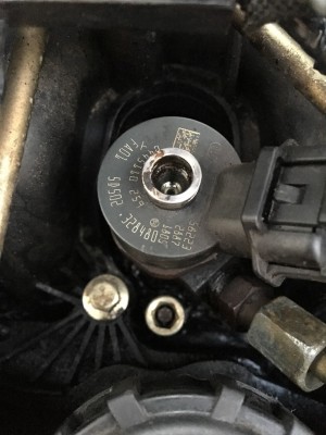

Das ist der Injektor, welcher ist der IMA Code?
Rolf-CH
- Politessen-Verehrer
- Beiträge: 1325
- Land: Schweiz
von Rolf-CH » Fr 10.11.17 13:55
Hast Du die beiden 4 stelligen probiert?
5087 2882
