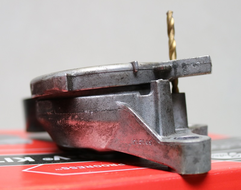

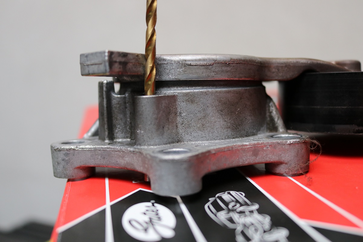

Dabei musste ich feststellen, dass wieder die Umlenkrollen/Spanner Kombination schief war.
Ist gut auf den Bildern zu sehen, dass der ganze Arm schief steht
Der Riemen war schon min 1mm neben der Rolle.
Ist in der Richtung bei Peugeot vielleicht etwas bekannt
Die zweite Umlenkrolle ist jetzt bei 100tkm gewechselt worden, die erste ab Werk verbaute war bei 42km schief .. das ist jetzt 2,5 Jahre her.
Von Zufall kann also keine Rede mehr sein!
Umlenkrollen und Riemen kommen ab Werk von Gates, auch gut zu sehen an der neuen Rolle.
Hier wurden nur die PSA Teilenummern rausgefräst.

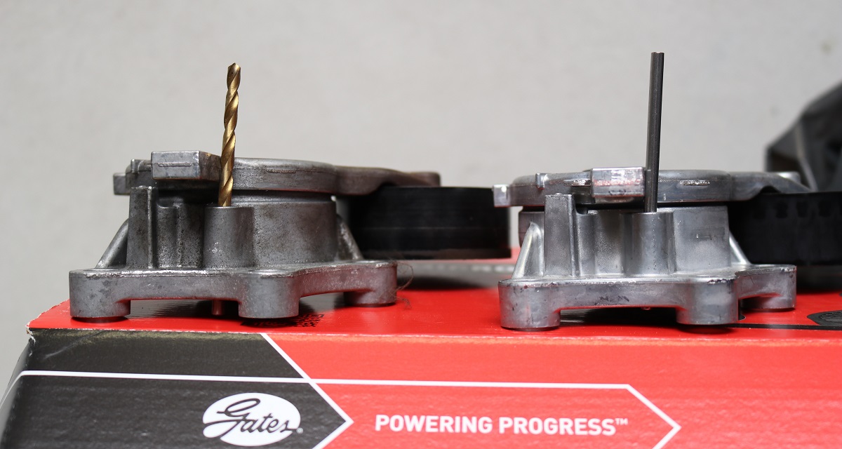

Beitrag von BlackGhost » Sa 22.10.16 19:49
Hier noch ein paar Bilder :floet:

Vielleicht gibt es eine Ursache bei dir, dass die Spannrolle nicht lange hält, zB. eine unrunde KW-Riemenscheibe, so dass der Spanner weit schwingt und dadurch eher verschleist.
