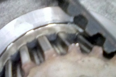

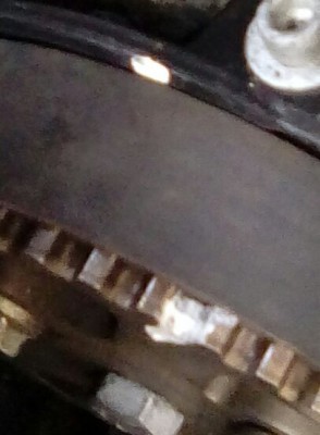

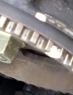

Beitrag von 300 » Sa 11.06.16 18:06
Hier die fotos von den oberen und der unteren ritzel

Schlagt mich, aber ich begreife das prob. nicht....wenn alle räder um 1,5 zähne versetzt sind, passt doch alles.
Was der riemen macht ist doch Bockwurst, solange der die positionen der räder zueinander hält. (dafür ist der da)
Bedeutet: wenn du nun das eine rad ein hauch zurück drehst um auf die markierung der abdeckung zu kommen, müssten die beiden anderen markierungen passen oder?
Wenn das nicht hinhaut ist natürlich was verkehrt, lese ich aber so nicht heraus. :)
dreh mal noch paar runden per hand, könnte mir vorstellen das die markierungen des riemen nochmal ganz woanders stehen.
Mfg Rostiger
