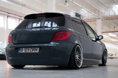

Ja Felgenwahl ist aufjeden Fall begrenzt mit 4x108
Hier noch ein Kollege aus Rumänien mit 18x8,5 et 15
![image.jpg (113.29 KiB) 2193 mal betrachtet image.jpg](./download/file.php?id=8127&t=1&sid=346cbd9690c56ddf54ab9a54a3a76991)
Mannie
- Kanaldeckelumfahrer
- Beiträge: 126
- Registriert: Fr 05.12.14 00:08
- Postleitzahl: 9000
- Land: Schweiz
von Mannie » Sa 07.02.15 22:36
18x9,5 sry

vorn auch 9,5?

auf jeder hat er zwei unterschiedliche maße, weil hinten mehr Felgenbett zu sehen ist,
entweder breiter oder ande ET, aber trotzdem fettes auto mit rieger satz und clean.

Ja denke vorne hat er 18x8,5...frage mich ob vorne 18x9er et 35 passen?
Hab ein tolles Angebot gefunden weiss jetzt nicht ob ich 18x9 rundum drauf hauen kann oder soll ich auf sicher gehen und vorne 18x8 montieren.
