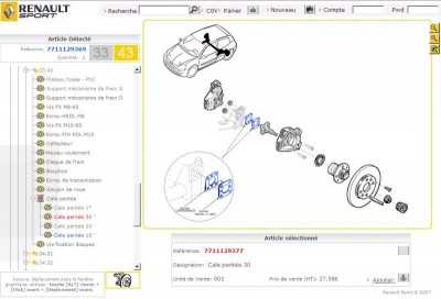

Klar hier mit Schrauben...hinten

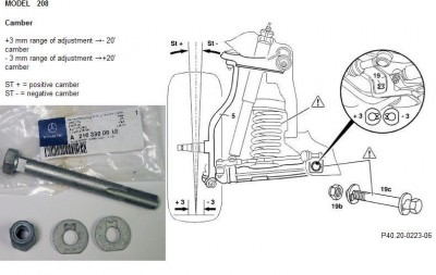

Oder mit Platten....hinten

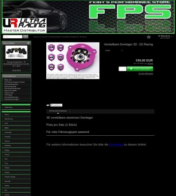

Und falls man vorne wirklich extremen Sturz haben will gibts die Unibal Domlager...es sind einem eigentlich keine Grenzen gesetzt

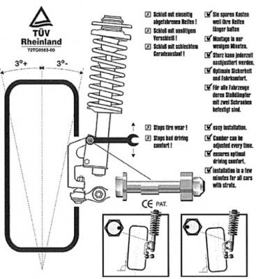

Ja genau, gehe mal auf Youtube da kannst du sehen wie die Schraube funktioniert...ist eig. voll simple, kann man bei Ebay bestellen
![image.jpg (120.38 KiB) 2105 mal betrachtet image.jpg](./download/file.php?id=7874&t=1&sid=45f4a3088a088d6cf823c52e3c6ba960)
